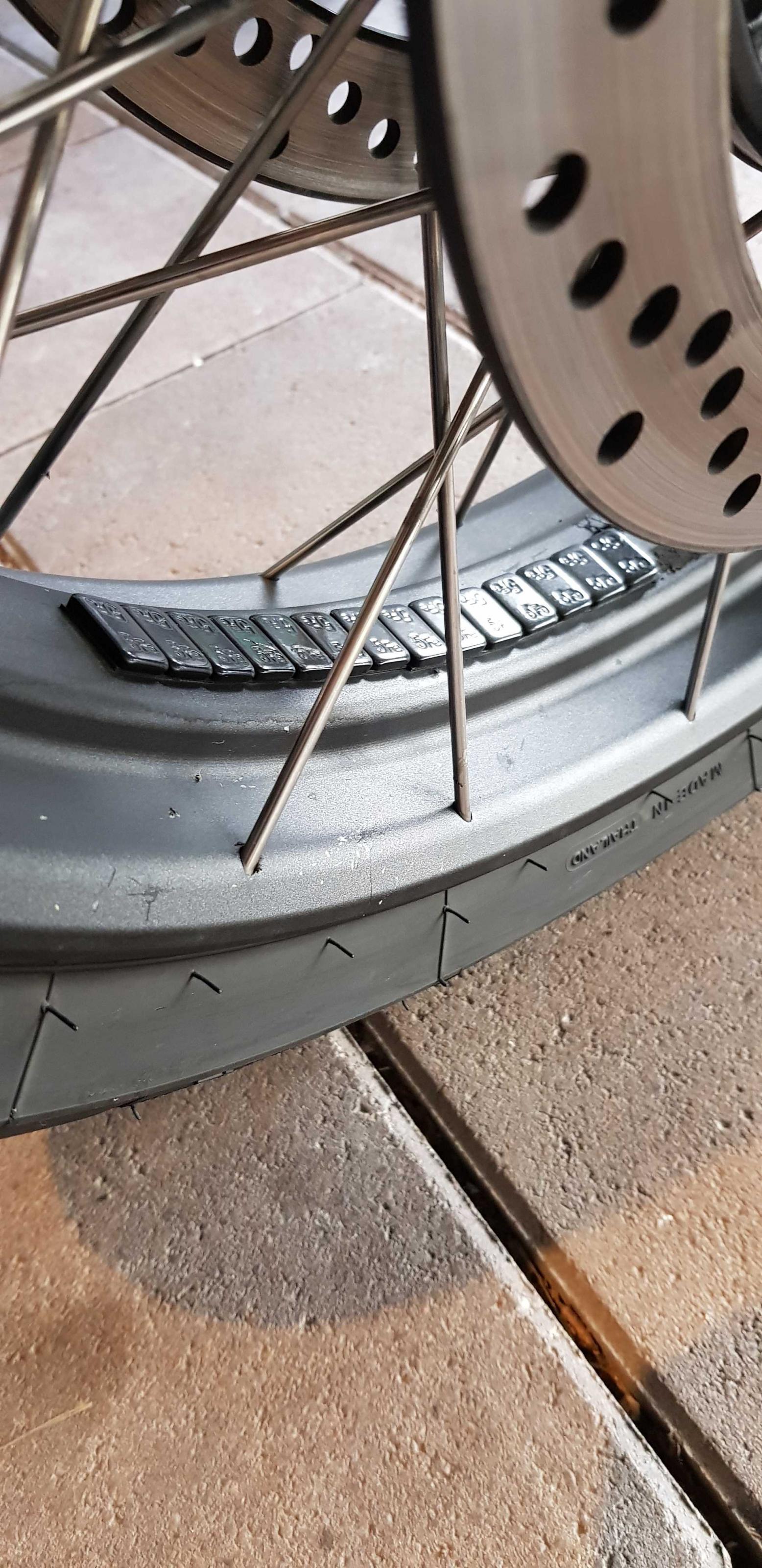

ich wollte mal fragen, ob die Menge der Gewichte am Vorderrad bei Speichenrädern mit Luftdruckmessung normal ist.
Mein Händler meinte, dass dies dem schweren Sensor auf der gegenüberliegenden Seite geschuldet ist.
Ist das bei euch auch so ?
Bei 120 km/h fängt auch der Lenker leicht an zu vibirieren. Hatte ich bei anderen Motorrädern nie. Da kann an den Anekee liegen, die jetzt fällig sind.
Anbei noch ein Bild der Gewichte.

Sowas hab ich noch nie gesehen...
1. der Händler ist ein Schwätzer
2. wenn du neue Reifen aufziehst, dann nicht mehr dort
3. kann es auch sein, dass die Felge einen Schlag bekommen hat - prüfen lassen

kann ich mir nicht vorstellen, das dies normal ist. Bei mir sind nur zwei dieser Wuchtgewichte verbaut.
Du schreibst das Du neue Reifen benötigst, dann schau doch mal ob dann immer noch so viele Gewichte benötigt werden.
Wenn ja, würde ich die Felge prüfen lassen.

Ich hatte an meiner TÜ mit Drahtspeichenfelgen am Vorderrad 80-120 g Blei. Und das bei 4 oder 5 verschiedenen Reifensätzen. Der RDC-Sensor macht leider eine recht große Menge Wuchtgewichte nötig.
Bei meiner LC GSA sieht es nicht besser aus! :cool:
Helfen würde, die Felge im Bereich des Sensors zu erleichtern oder auch ein Reifen, der ab Fabrik deutlich unwuchtig ist hinsichtlich des Gewichts. Und dann die schwere Seite ggü. vom Sensor montieren.

Hat der Reifenhändler auch die Markierung auf dem Reifen auch auf die Ventile ausgerichtet? Und die Reifen gematcht?

Bei mir hat es noch nie anders ausgesehen. Immer viele Gewichte (60.000 km K25 und jetzt K50)

Auch bei mir mit Speichen an einer GS 2016 hinten wie vorne immer gegenüber dem Ventil einen Haufen Gewichte.
Nach drei Reifensätzen immer etwa gleichviel.
Der riesen Knubbel - Sensor ist der Übeltäter.

Ich denke, es ist eine Kombination von RDC Sensor, den Speichenfelgen und evtl. falsche Montage (Ausrichtung) des Reifens.
Bei meinen Alu-Gussfelgen sind es immer nur 40-50 Gramm auf der Gegenseite, dies entspricht dem Gewicht des Sensors.
Ich weise aber den Reifenmonteur auch immer Ausdrücklich darauf hin, bei den Pirellis PST2 den roten Markierungspunkt zum Ventil hin zu drehen. Dieser Rote Punkt markiert die leichteste Stelle des Reifens.

Ich bin Reifenhändler und treffe dich gleiche Aussage. Die meisten Räder liegen zwischen 60-90 gr. gegenüber des Sensors.

Der Knackpunkt ist, das es die Drahtspeichenräder eben auch ohne RDKS gibt. Und die müssen für sich alleine ja auch ohne Unwucht laufen. GGf. hätte man in der Felge auf der Gegenseite des Sensors eine Verschraubung mit einem Kontergewicht realisieren können.

Ich habe ja nun auch schon mehrere Reifenmontagwerkstätten durch, Schwätzer waren da eigentlich nicht dabei. Und selbst die beste konnte nicht umhin, entsprechend viel Gewicht draufzupacken, auch bei Montage des leichtesten Punktes des Reifens am Sensor!

Ein anständiger und guter Reifendealer matcht den Reifen ab 90 Gramm aufwärts. Hätte ich so nicht akzeptiert. Zähle ich da 140 Gramm?:eekek:

Prinzipiell kann man sagen, das Speiche unwuchtiger ist als gegossene Felge.
Ist die Unwucht dann noch in der Nähe des RDC, so kommt noch mehr Blei hinzu.
Der Anakee 3 spielt dabei nicht eine außergewöhnliche Rolle.
Ja, habe auch schon solch reichlich verbleite Felgen gesehen :)
@Eifelyeti, wenn du in der Nähe wohnst, schick mir ne PN. Wuchte statisch
und kann dein Vorderrad mal kontrollieren.
