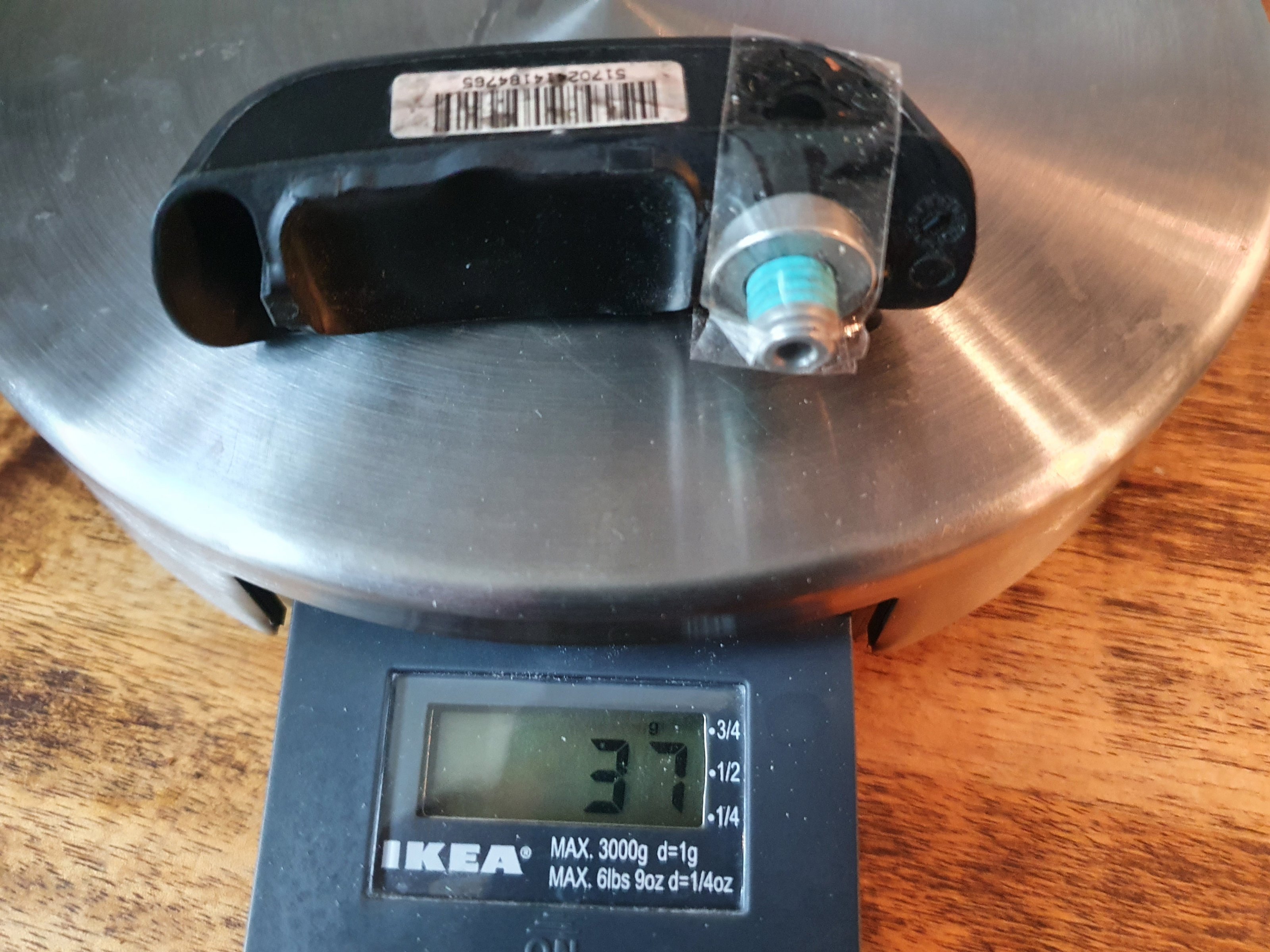

Hat keiner so nen Sensor rumliegen was der wiegt? Die Spreizung im Forum geht von 30gr bis 90gr. Das Gegengewicht muss ja nicht am Stück verklebt werden. Ich denke an einzeln verklebte flache Gewichte. Und dann wäre noch die Frage des richtigen Klebstoffs. Ich würde es versuchen.

Bei Leebmann gibt es 2 unterschiedliche Sensoren. Der eine wiegt 0,200 kg, der andere 13.700 kg. Beide Angaben halte ich für Nonsens :-(

13,7 kg incl Rad und Reifen ohne Bremsscheiben, ist doch klar :bounce:
