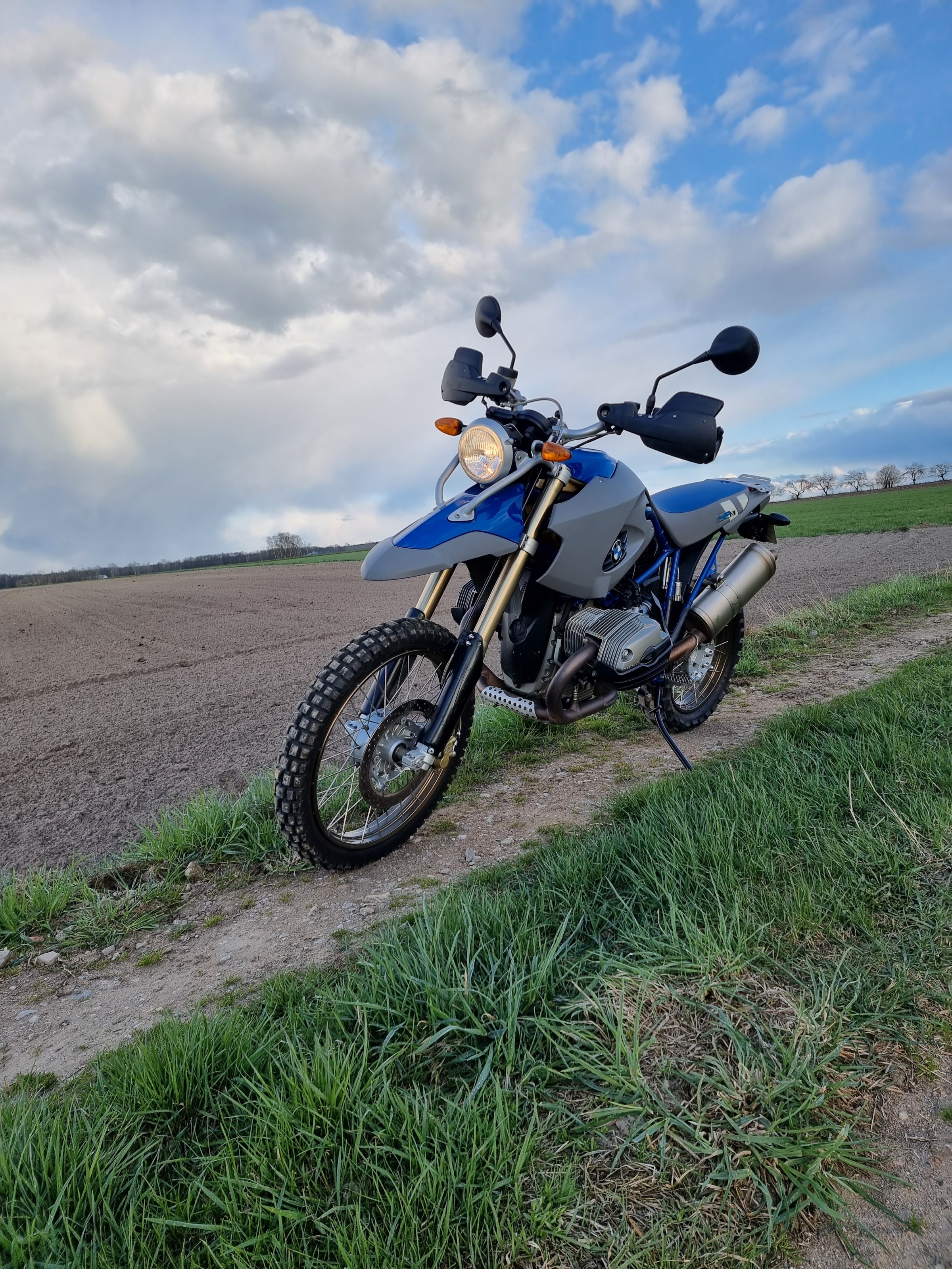

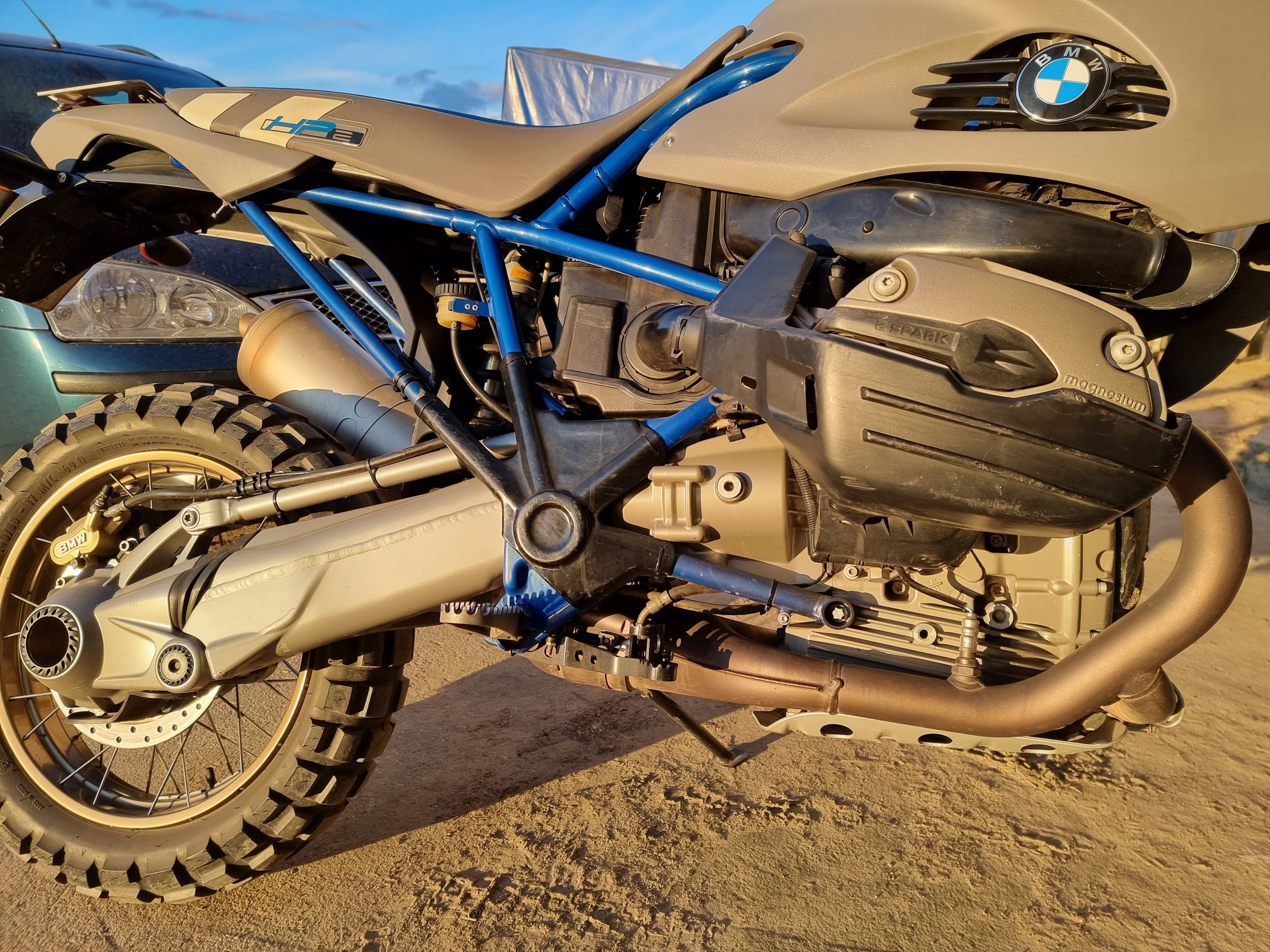

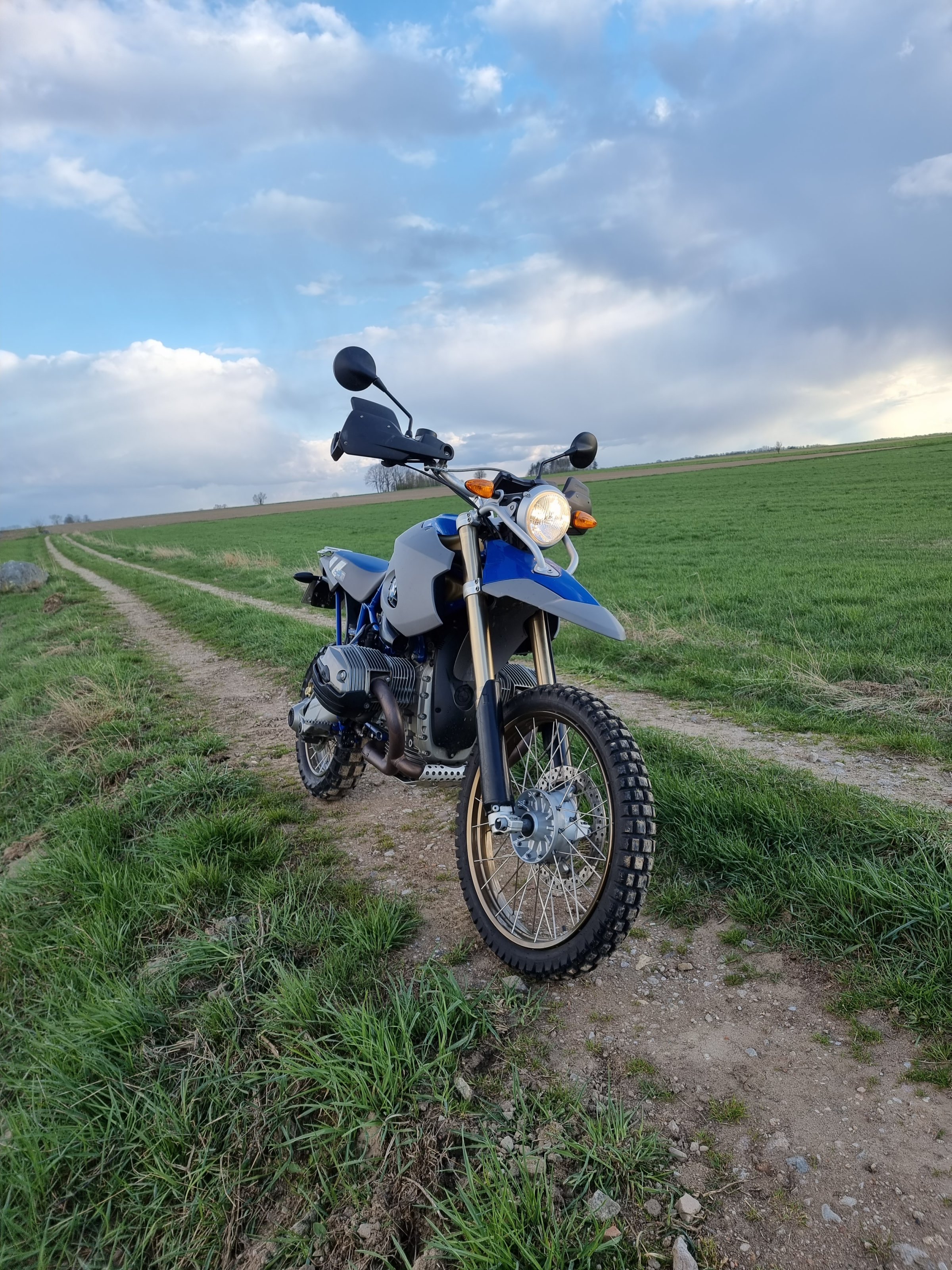

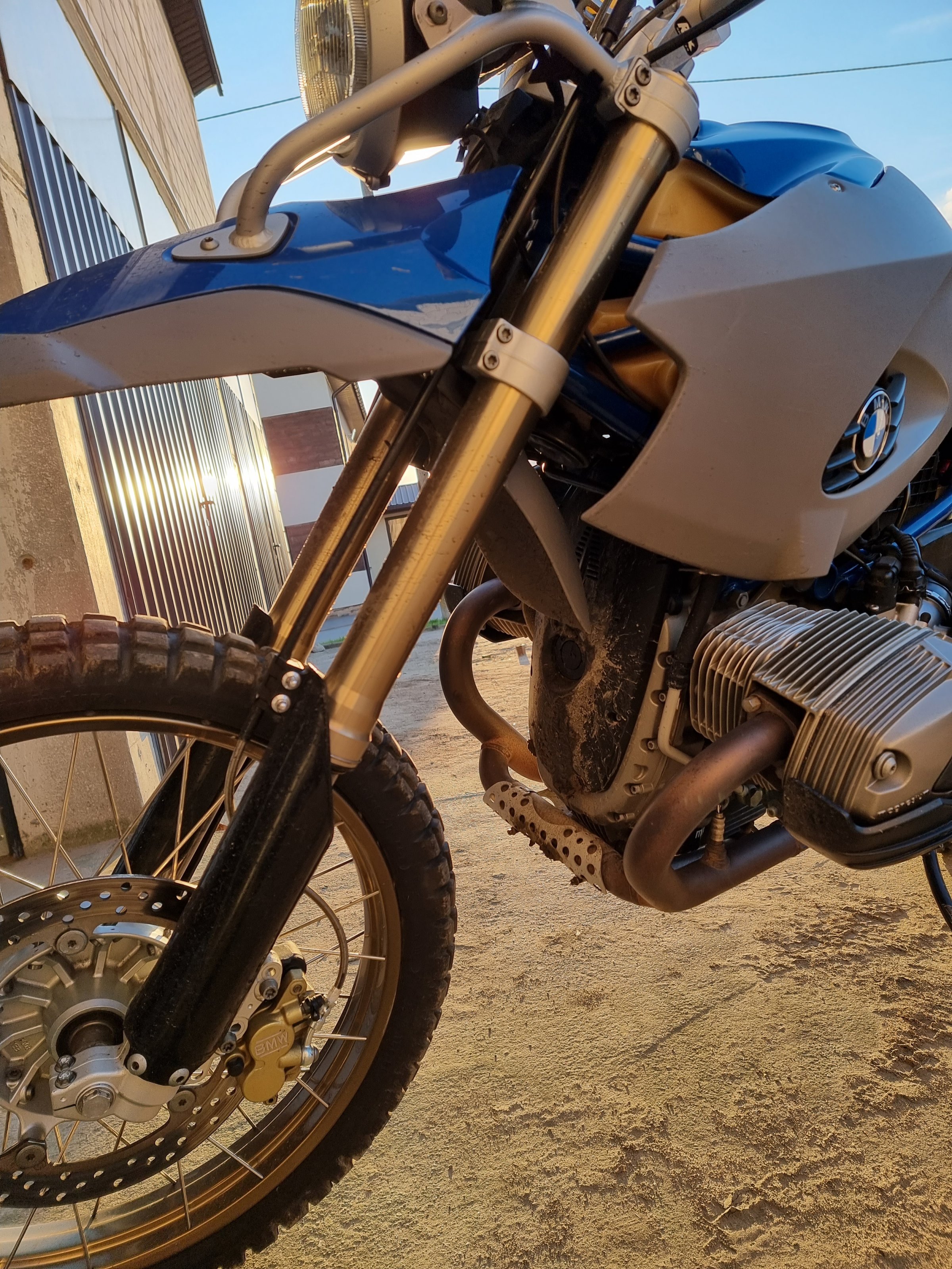

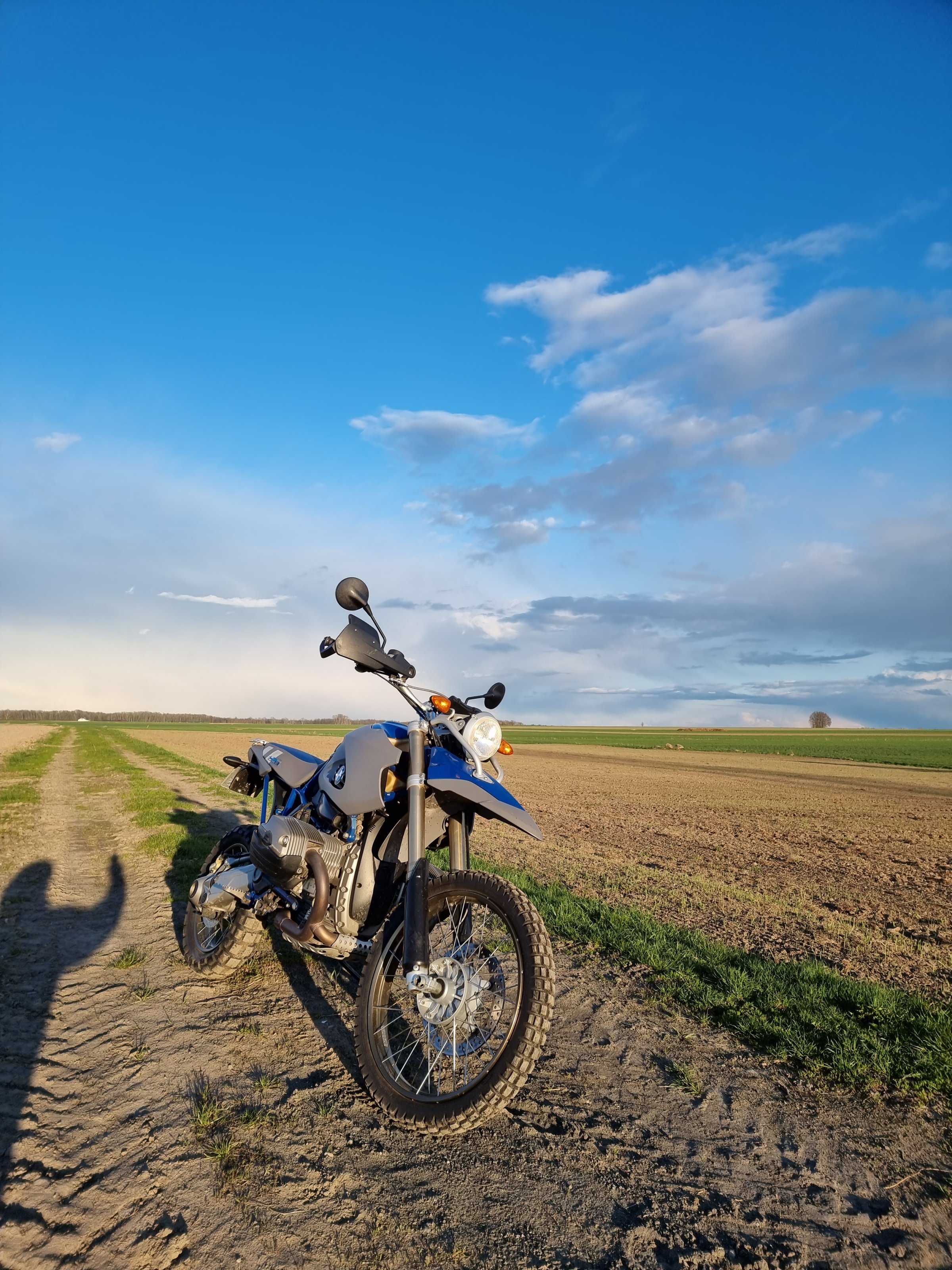

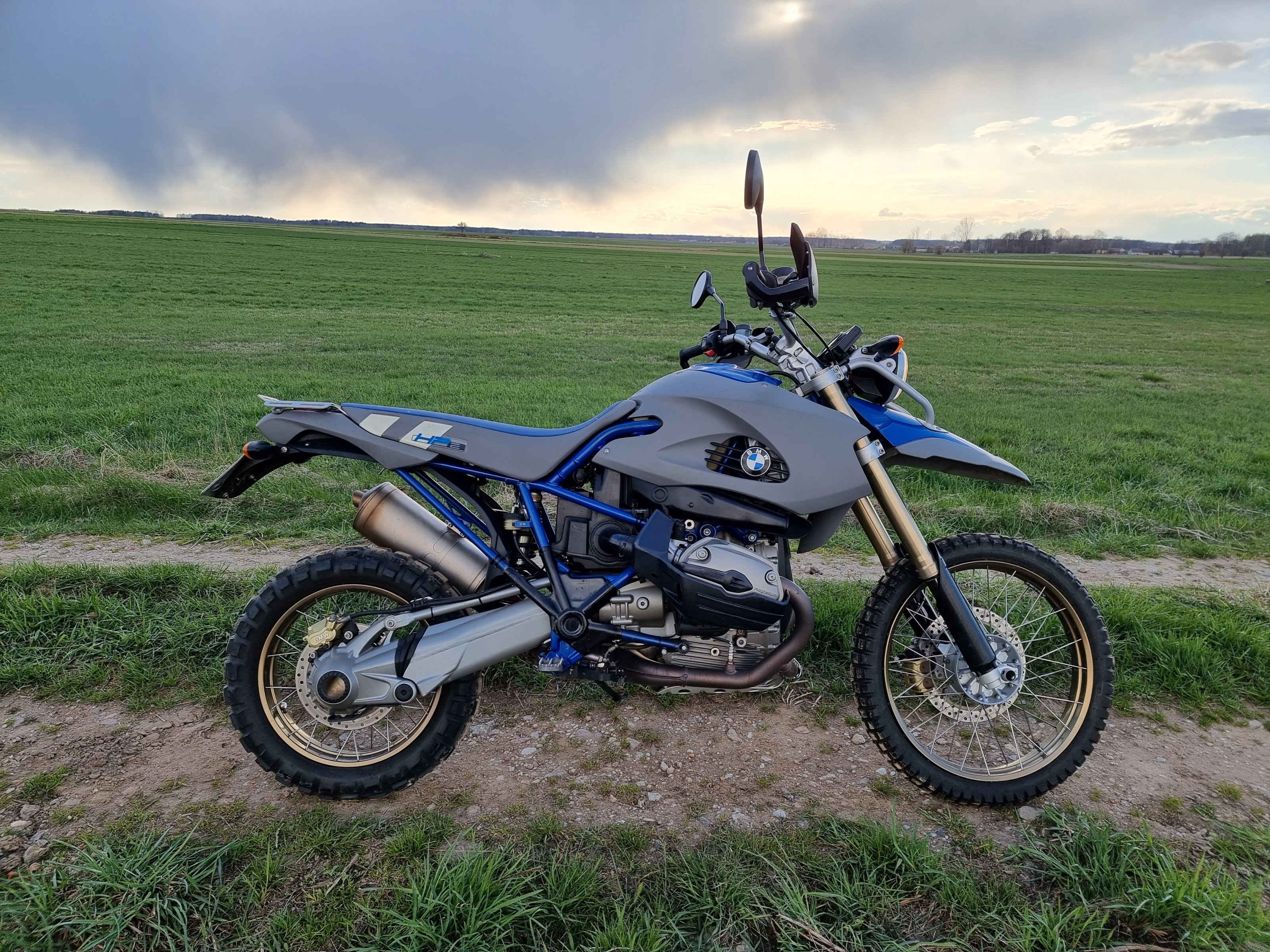

So die Idee is jetzt gestorben hab die günstigste HP2E in Europa gekauft 😉😁
Top Zustand 40tkm und bis auf die Lenkraderhöhung und bitubo federbein 100% original.
Macht euch selbst ein Bild 😁
FAZIT:
Des Teil is mörder geil und ich glaub sie hat einfach auf mich gewartet .
Sie wurde bis 2015 bei bmw gewartet und seitdem nur noch 3000km bewegt.
Der Preis war unschlagbar mit den original Teilen wie SM Felgen und Rechnungen......... 13.000€

Alles richtig gemacht, herzlichen Glückwunsch, sieht ja fast aus wie neu.
