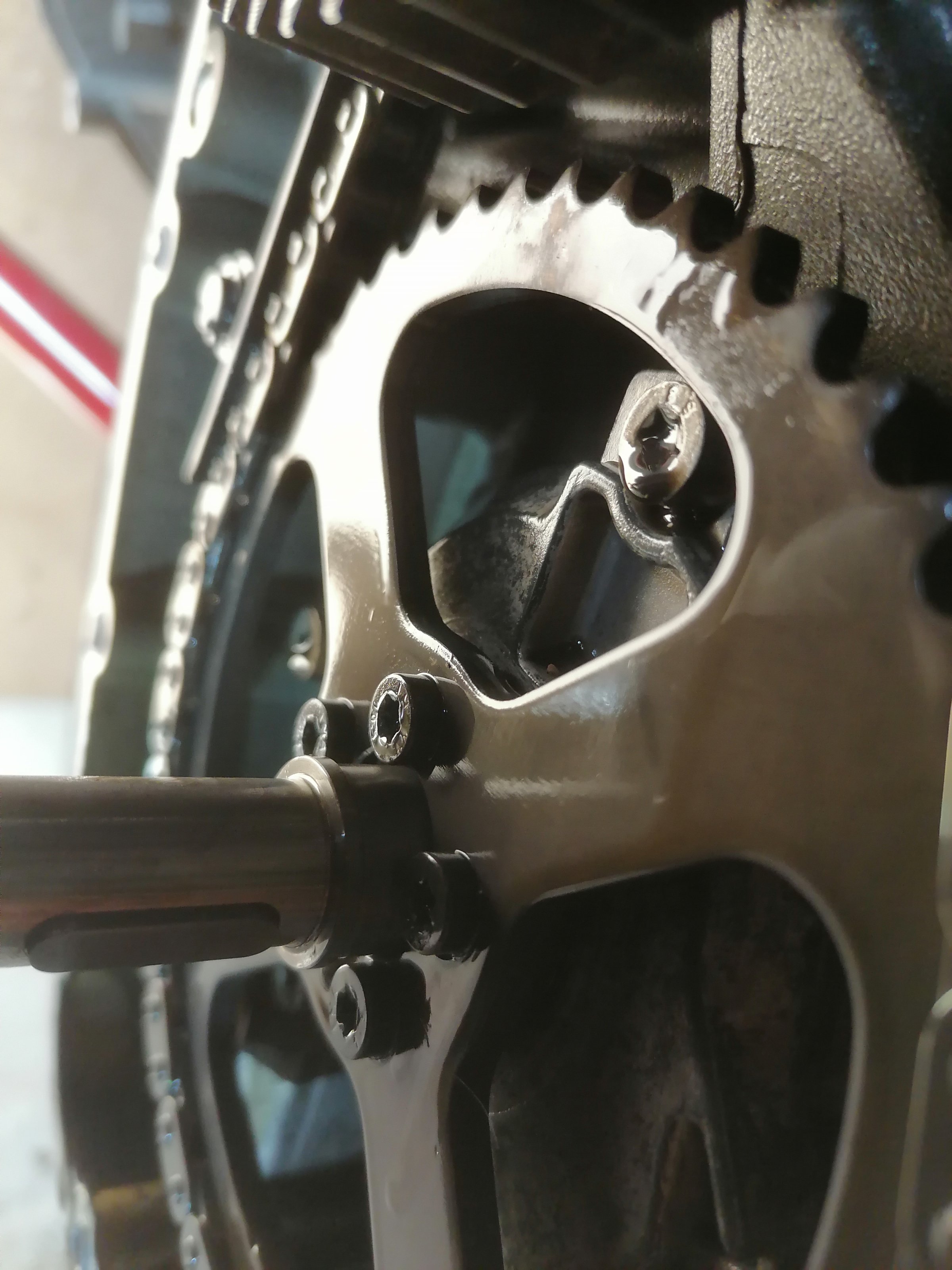

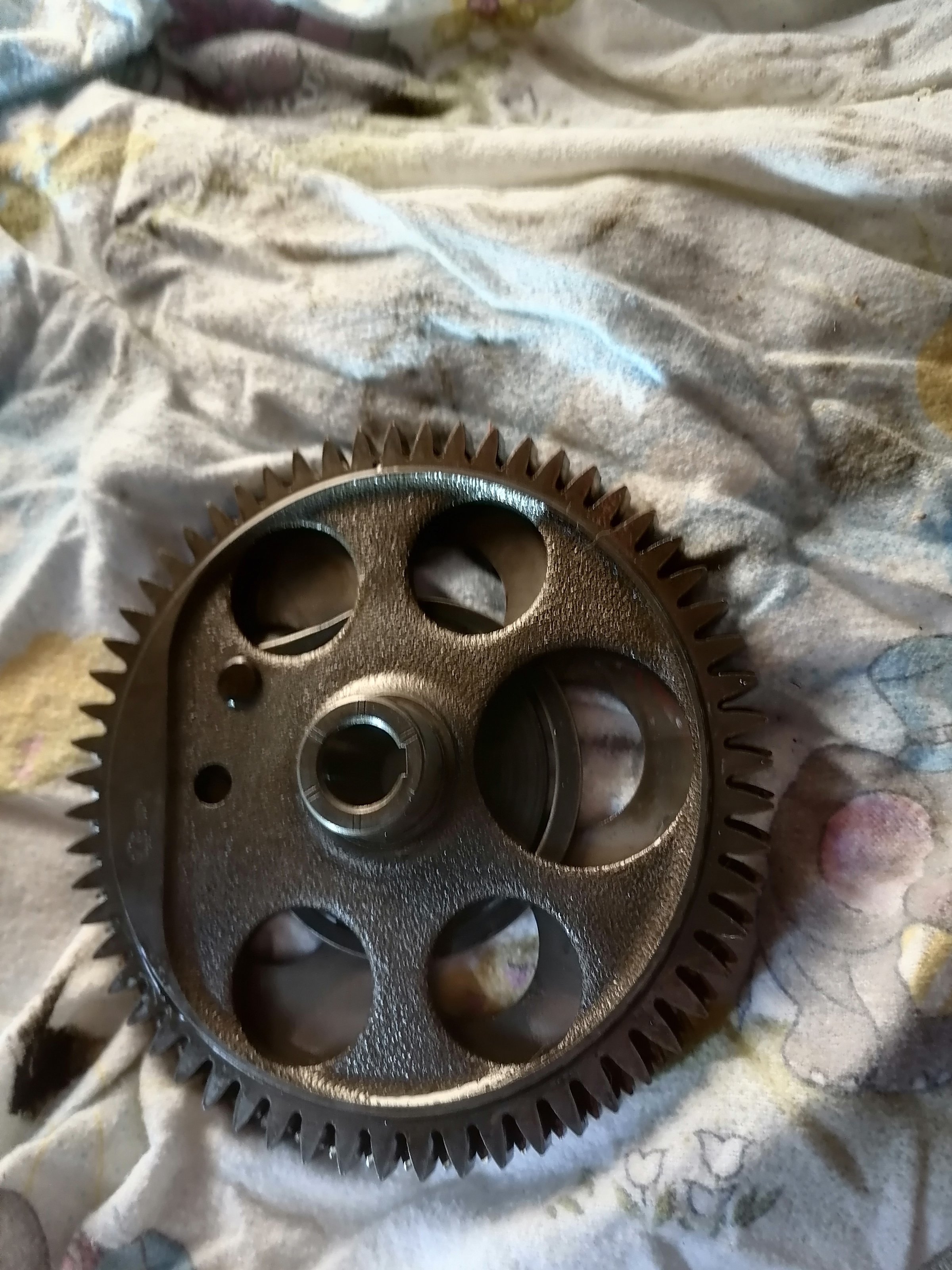

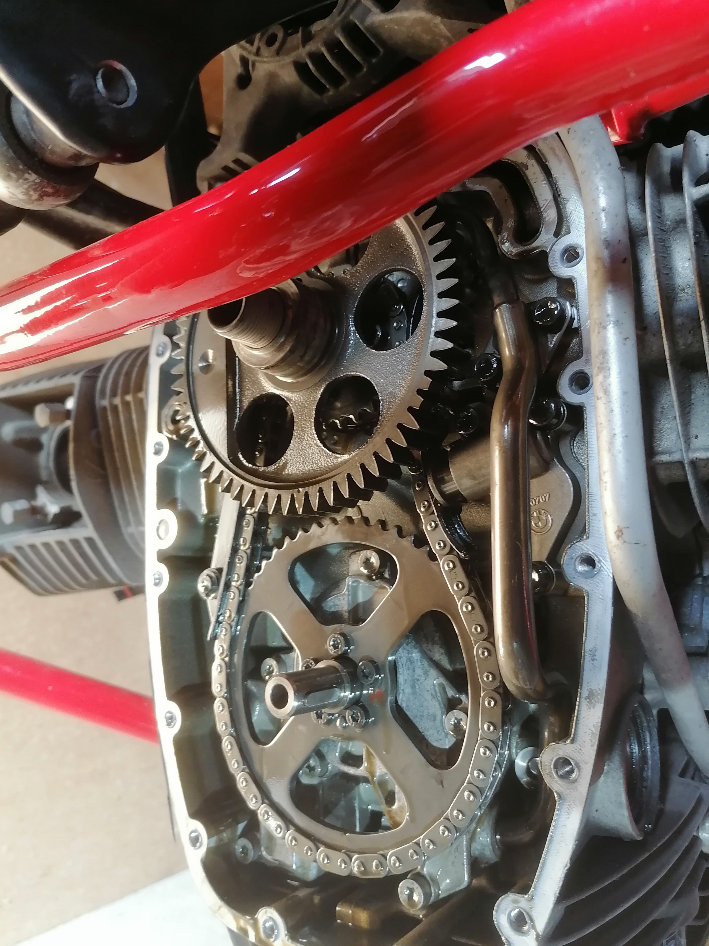

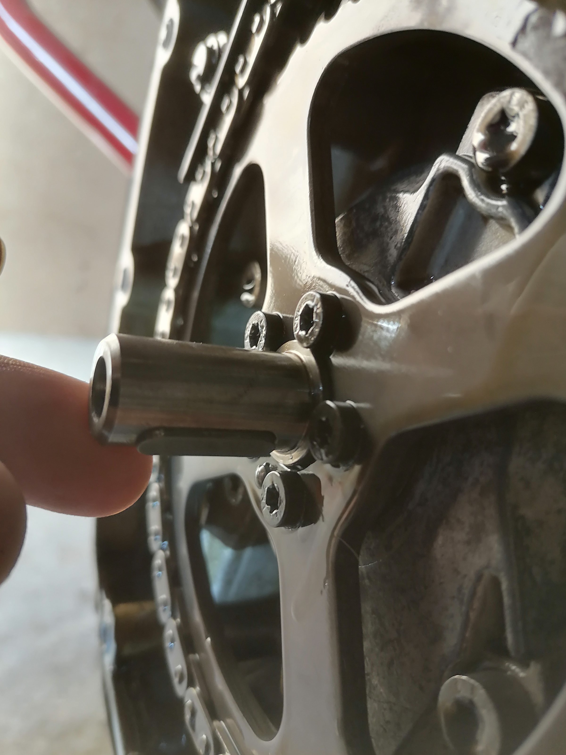

Habe die ganze zeit Geräusche vom Motor(0382). Schlagendes geräusch beim Gas geben(auch fahrbetrieb beim beschleunigen). Wenn man den Motor im Stand laufen lässt quietschendes geräusch unterm stirndeckel. (sowohl kalt als auch warm) Lima könnt ich ausschließen da das geräusch auch ohne Riemen da war. Also mal stirndeckel runter.
An und für sich sieht alles ganz ok aus. Spannschienen und alle simmerringe werden pauschal getauscht.
Die feder drinnen werde ich auch ersetzen hab aber noch nichts gefunden wie oder ob die feder vorgespannt wird.
Die ausgleichswelle is ja vorn und hinten gelagert?
Muss mir jetzt erstmal nen Abzieher für das ober zahnrad der kW organisieren.

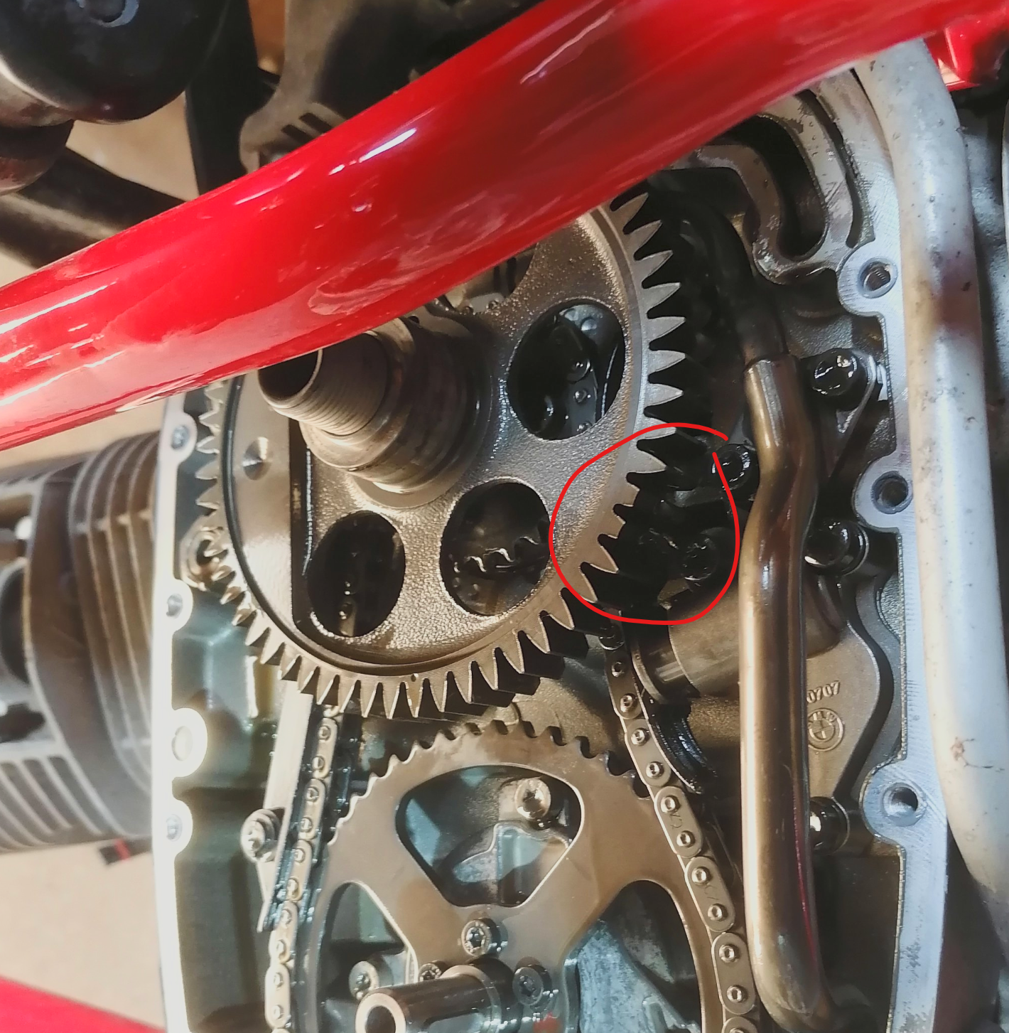

Soll das so aussehen?
Chris_
Chris_
18.01.2007
2.431
Sulzbach-Rosenberg
1250 GS
Wieder was gelernt.
Wenn du schon drüber bist wäre es dann bei dem Hintergrund nicht Sinnvoll.
Die Kette zu vermessen bzw gleich Neu.
