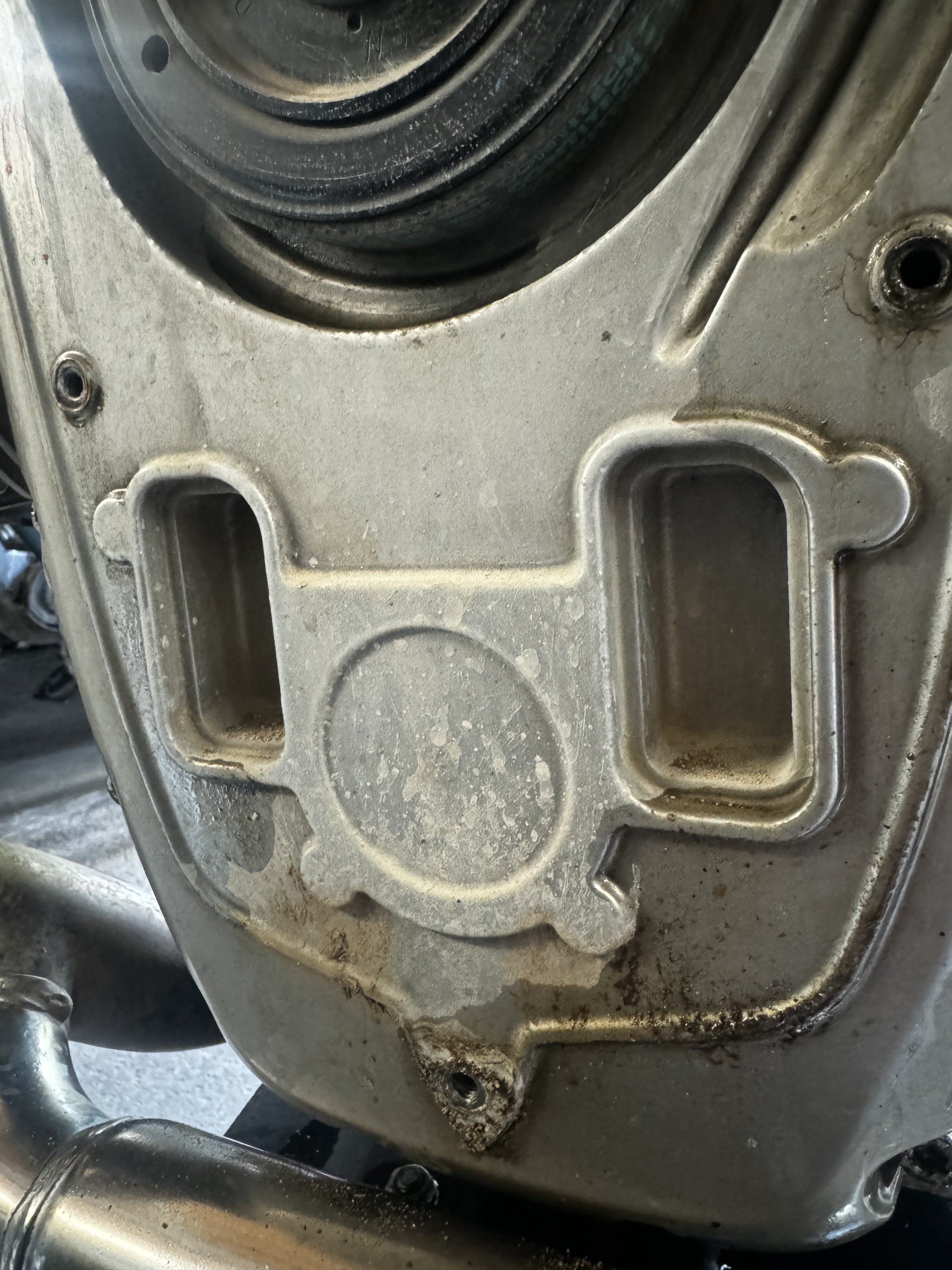

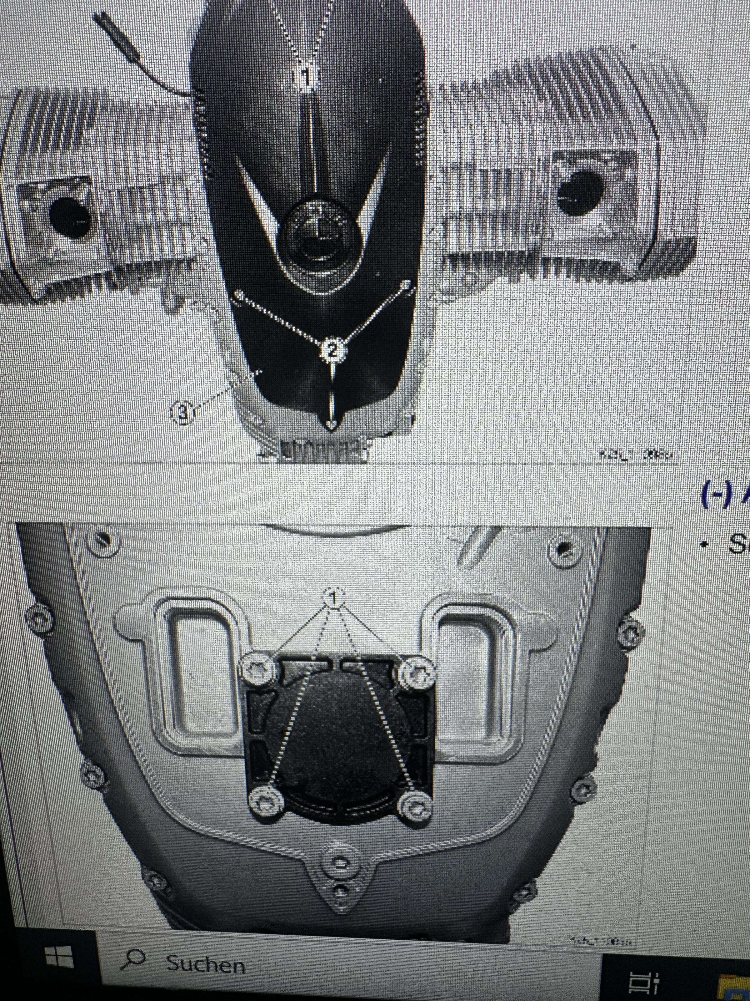

bin gerade dabei meine Ausgleichswelle auszubauen und stoße auf dieses Problem.
Eigentlich sollte auf der Riemenseite eine Abdeckung für die Ausgleichswelle sein. Diese ist bei mir nicht vorhanden. Siehe Fotos.
Muss ich, um an die Welle zu kommen, den kompletten Motordeckel riemenseitig ausbauen?

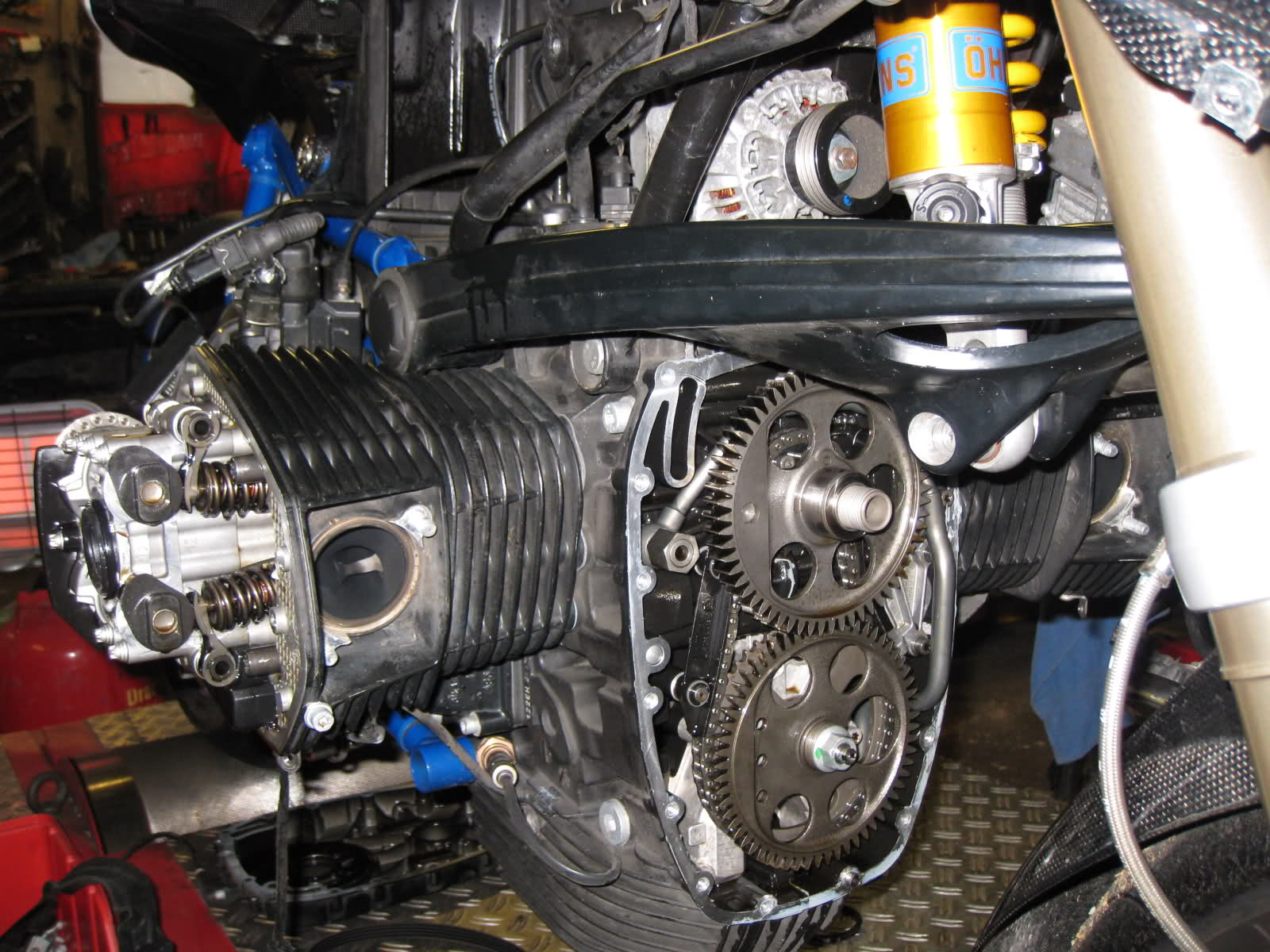

Ja, der Deckel muss ab.
Dann die zwei Zahnräder, dass obere das auf der Kurbelwelle sitzt und das untere das die Welle dreht.
Hinten muss das Ausgleichsgewicht runter.
PS: Ich habe noch keine Welle nach vorne herausbekommen.
Und wenn du dann alles unternommen hast um die Welle herauszunehmen und du vieleicht diese nicht mehr einbauen möchtest, musst du eine Lösung für das verbleibende Loch am Block hinten finden.
Die HP2 Enduro ist ja das einzigste Modell das keine Ausgleichswelle hat. Der Motorblock ist aber auch so, 11 00 7 699 524 , dass er auch keine Öfnung dafür hinten hat.

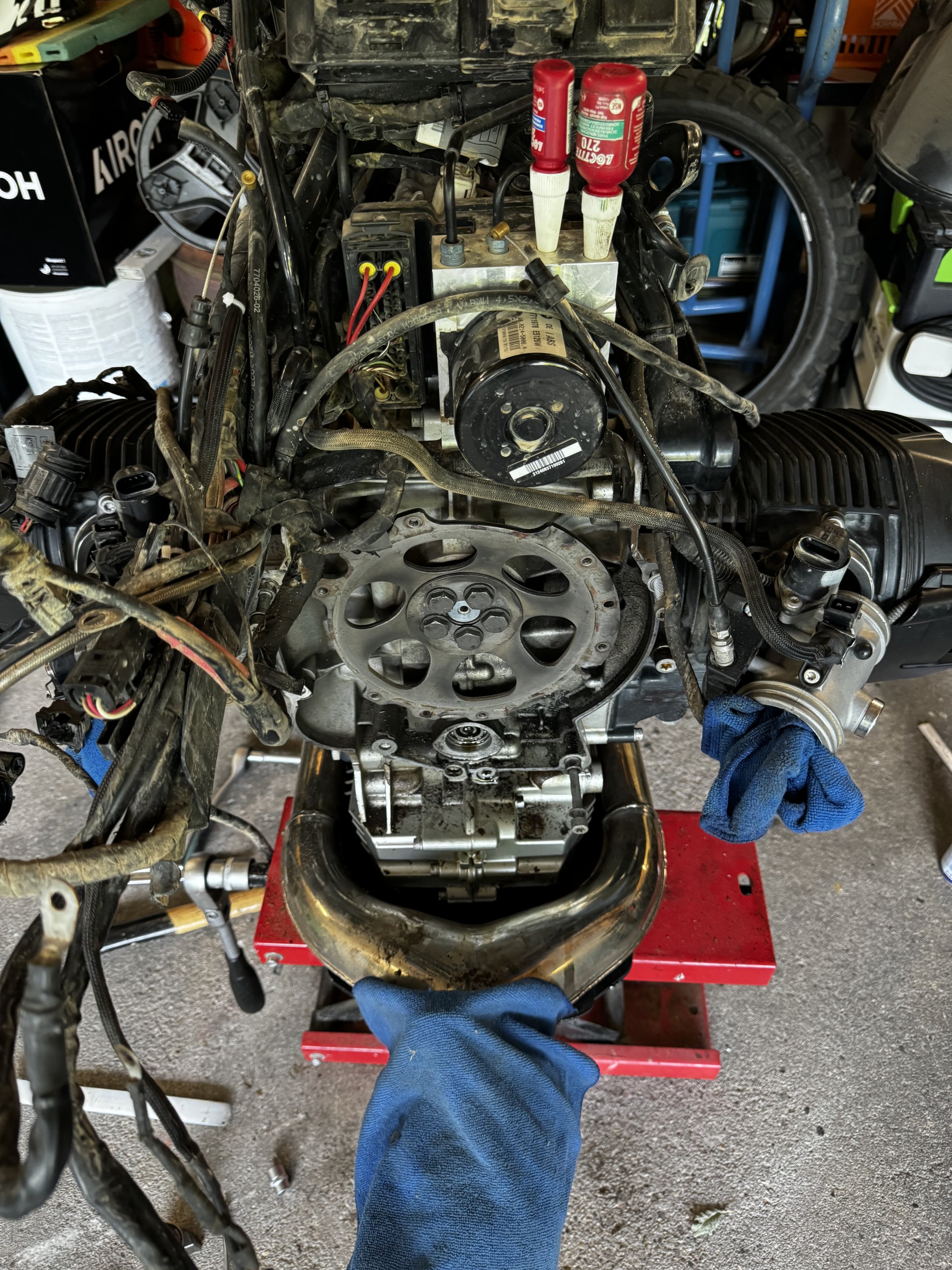

Super, ich danke dir für die Antwort. Dann nehme ich den Deckel mal runter. Ausgleichswelle nach hinten ist kein Problem - die GS ist schon geteilt.

Übrigens sind die Unterschiede wie in #1 abgebildet auf baujahrabhängige Gehäusevarianten zurückzuführen.
Die Welle geht - wie fralind oben geschrieben hat - nur nach hinten auszubauen, also wirst Du Dir die Spezialwerkzeuge für den Abbau des vorderen Zahnrades besorgen oder diese irgendwie improvisieren müssen. Das fällt auch nicht einfach so auseinander, wenn die Mutter entfernt ist. Ich vermute, Du hast Dir die ganze Unternehmung "Weg mit der Ausgleichswelle" etwas zu simpel vorgestellt?
