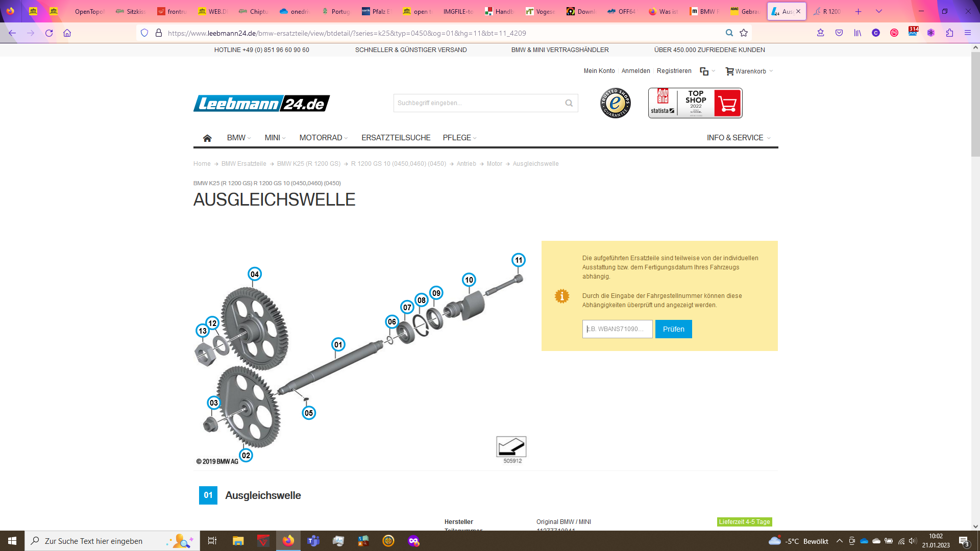

Diskutiere Hinteres Lager (07) der Ausgleichswelle defekt... im R 1200 GS und R 1200 GS Adventure Forum im Bereich Motorrad Modelle; ...kann man das von hinten her, wenn der Seegerring (08) entfernt ist, herausziehen und ein neues Lager einsetzen? Motorrad ist Bj. 2012, 88tkm...

...kann man das von hinten her, wenn der Seegerring (08) entfernt ist, herausziehen und ein neues Lager einsetzen? Motorrad ist Bj. 2012, 88tkm. Die Welle hat im hinteren Lager bestimmt 1mm radiales Spiel. Ich vermute das es das Lager zerlegt hat.
Ich würde gerne das Teilen des Motors verhindern wollen. Wie ist die Ausgleichswelle (01) vorne gelagert?

hallo ich vermute einen DOHC , da muss ja dann das Getriebe raus sein um von dieser Seite an das Lager und Dichtring zu kommen? Klar mach den Seegering raus, aber da muss ja dann auch beim Einbau die Lager des Gewichtes wieder genauso sein / passen.
Ich denke dass aber die Welle raus muss um mit dem Innenabzieher das Lager rauszubekommen, dann muss vorne das Steuerrad gezogen weden..Das wird schwieriger, weil da der Deckel runter muss und für die Räder braucht man Abzieher.

ich weiß nur dass wenn ich vorne die Steuerräder um die Ausgleichswelle wegmache, aufpassen muss, dass die Welle nicht nach hinten wegrutscht und den Dichtring ggf beim neu einfädeln zerstört oder die Ringfeder rausschnappt oder Dichtlippe umschlägt.
Sobald vorne vom Rad getrennt ist geht die Welle frei nach hinten raus.

Lt. Werkstatt-CD geht es nur so, wie teileklaus es beschrieben hat.
Am Ziehen der Ausgleichswelle geht kein Weg vorbei.
