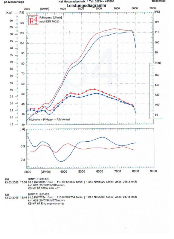

Lars, was der Uli schrieb sind keine leeren Lehrbuchweisheiten, so sind in der Tat bis jetzt alle Verbrennungsmotoren ausgelegt. Du solltest nicht glauben was hier einige Luschis und Weiner bis zum Erbrechen wiederholen, z.B. die GS laufe generell zu mager.
Die von Uli erwähnte beste Leistungsausbeute bei 0.85 - 0.9 stimmt. Aber so ist heute kaum noch ein moderner Verbrennungsmotor ausgelegt, auch nicht bei Vollast. Man liegt heute eher bei 0.9 für die Bereiche der höchsten Leistung.
Original FI Einstellung mit Laser Auspuff ist die blaue Kurve. Man sieht, dass bei maximaler PS Leistung das Gemisch fetter ist. Leider habe ich im Moment keine Grafik mit Original Auspuff. Die wird so viel anders nicht sein, ausser das die Dellen etwas verschoben aussehen (und es natürlich 3 oder 5 Ps weniger gibt). Fuer mehr Details musst Du den Igi fragen, denn von ihm ist die Grafik.
