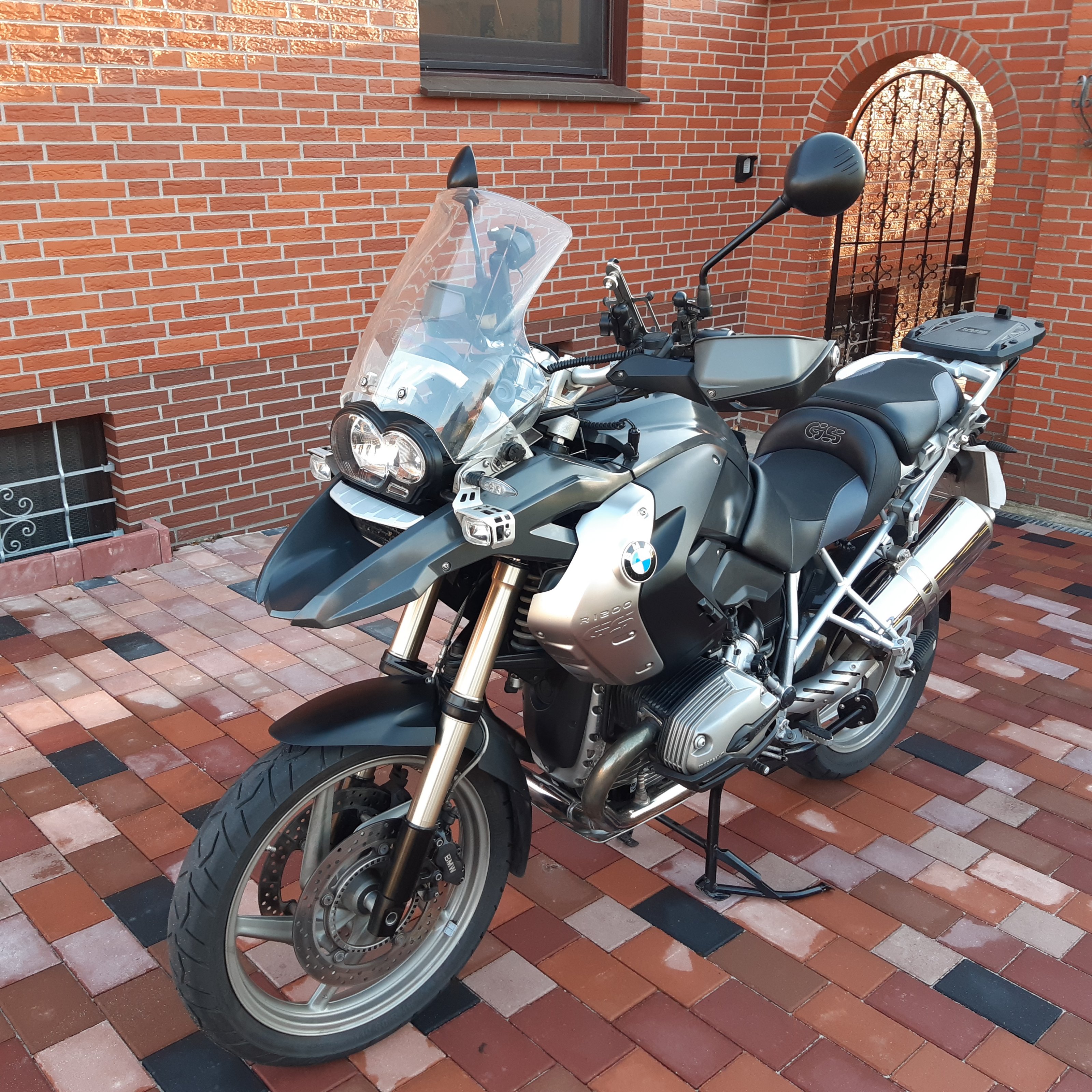

So eine Schei.... Samstag hat es meine GS dahingerafft. Diagnose Ventilabriss im linken Zylinder. Das Mopped ist Baujahr 2008 mit
71500 km. Bitte um euer Wissen. Lohnt sich da noch Reparatur ? Die Karre ist zahnbürstengepflegt. Immer Inspektionen machen lassen.
Was würde man verlangen können, wenn ich das Motorrad mit Motorschaden verkaufen würde ?
Gruß Heinrich

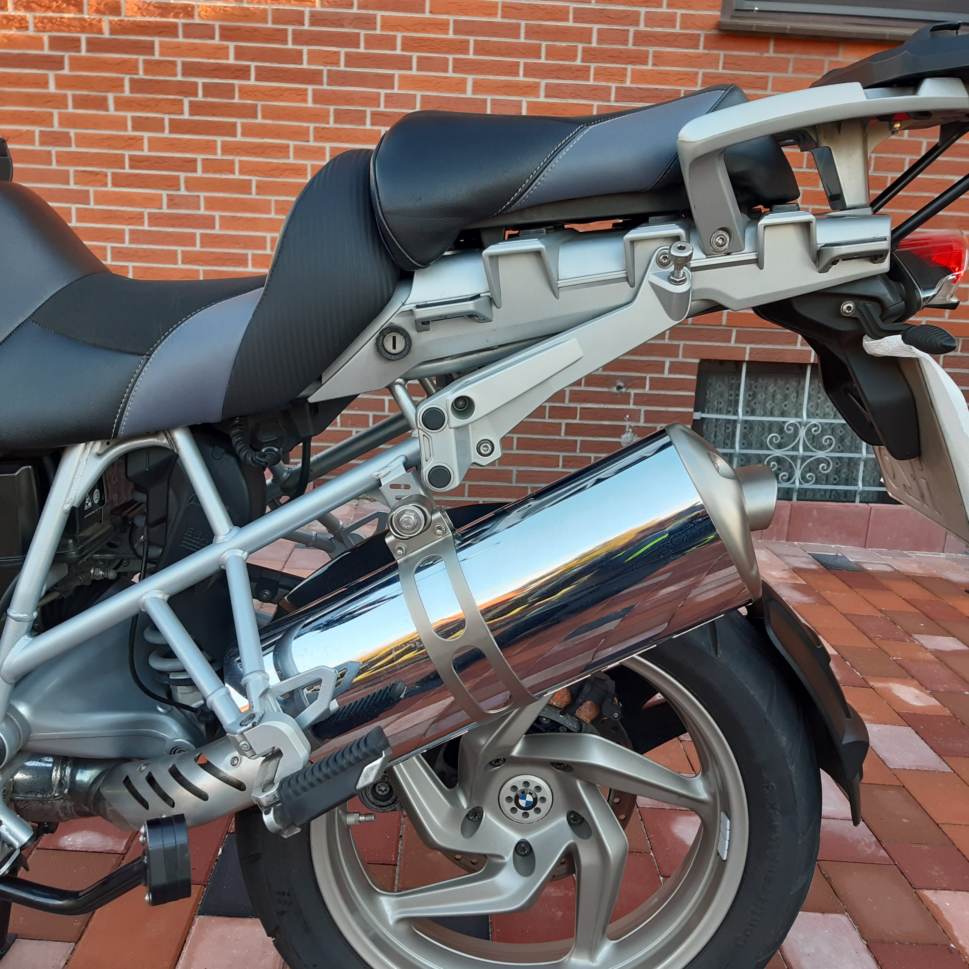

Was ist den das für eine Sitzbank, #kaminfeuer?
