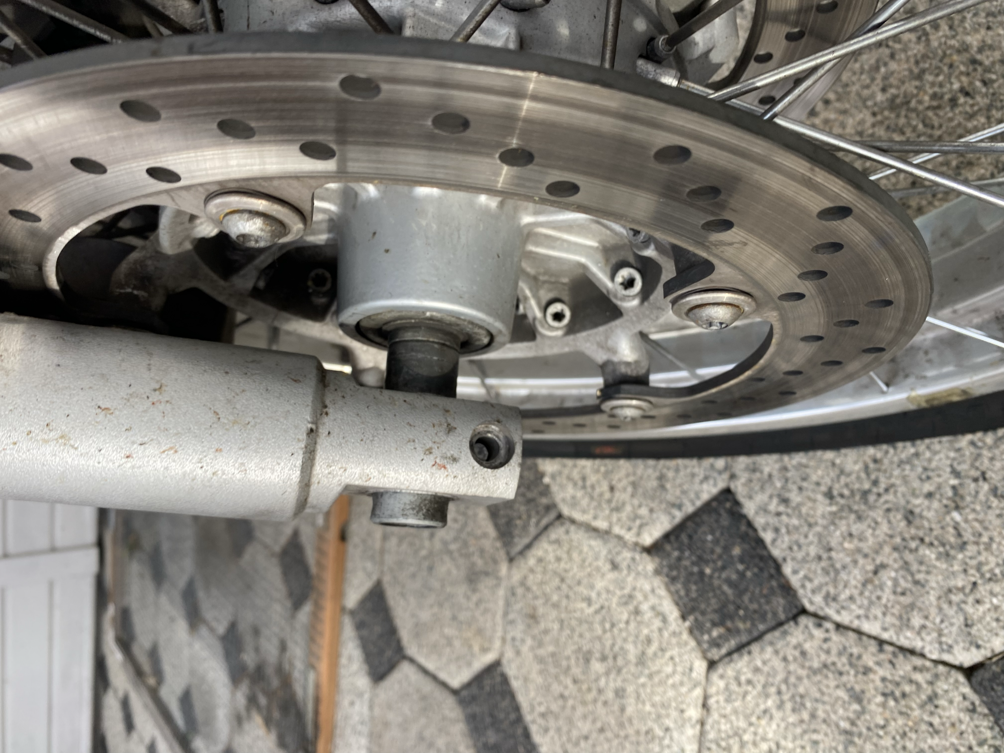

Hallo zusammen,
mir ist beim Lösen (!) der Klemmschrauben an der Vorderachse die in Fahrtrichtung rechte Klemmschraube abgerissen. Irgendwie hatte die gefressen. Die Steckachse und die linke Klemmschraube habe ich wieder angezogen. Bevor ich mich nun wieder auf Tour begebe: Kann man so überhaupt noch fahren, zumindest in die Werkstatt? Oder kriege ich die abgerissene Schraube selbst irgendwie raus?
Ich weiß - Sicherheitsrelevant...
Viele Grüße
Oliver

Ein Photo davon ?

Was ich auf dem Foto nicht erkennen kann...ist der Rest Schraube noch drin ? --> aufbohren, Linksdreher
Ist die Bohrung frei, nächstkleinere Schraube mit Mutter/Kontermutter...?
Wenn Du keine Zeit hast - sonst Werkstatt.
