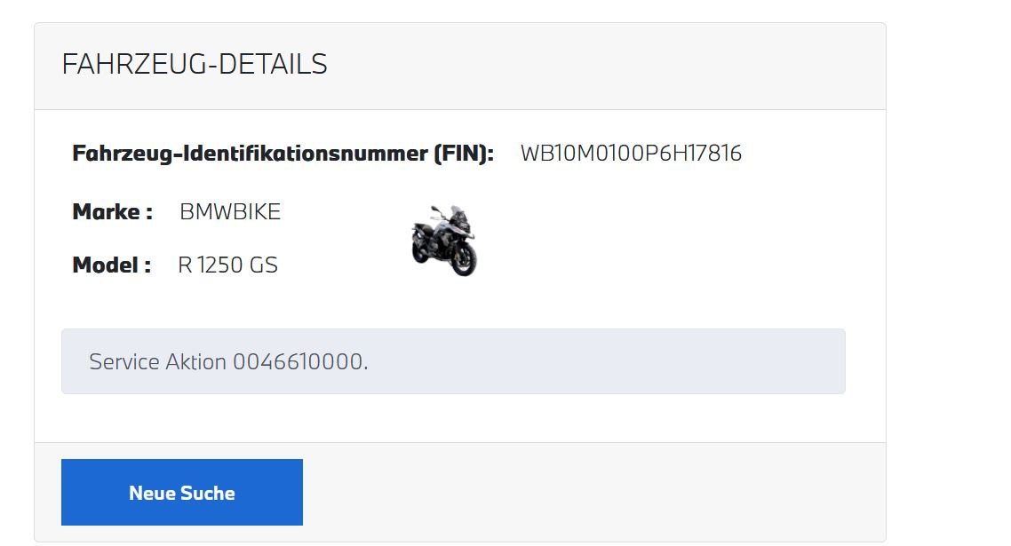

Bei mir ist der "blaue Balken" unter der Modell-Bezeichnung zum Glück leer.
Franz Gans
Franz Gans
20.03.2008
6.362
Und voila, unscharfe Antwort meines Dealers. Wurde bei mir angeblich schon gecheckt.
