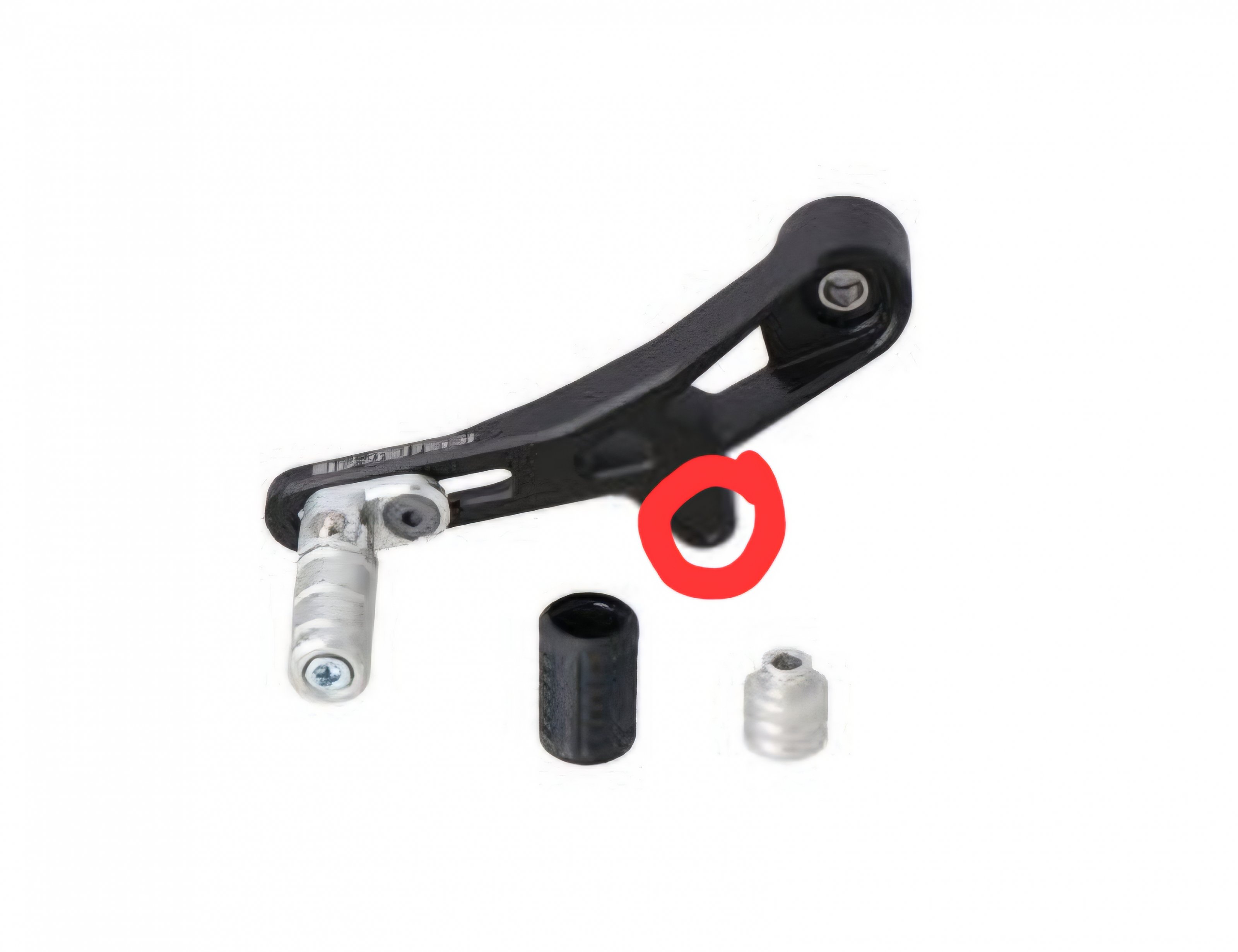

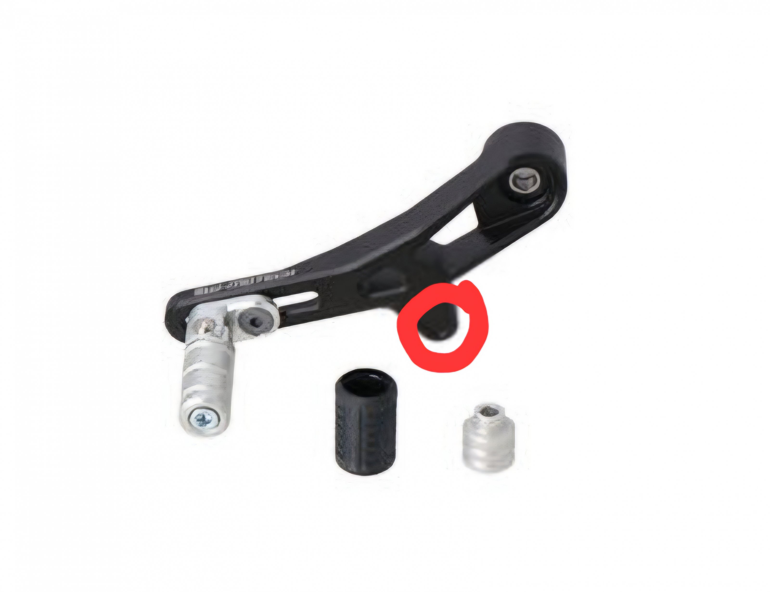

Ich habe den hier, und an der markierten Stelle brauche ich n Loch für ne Schraube.

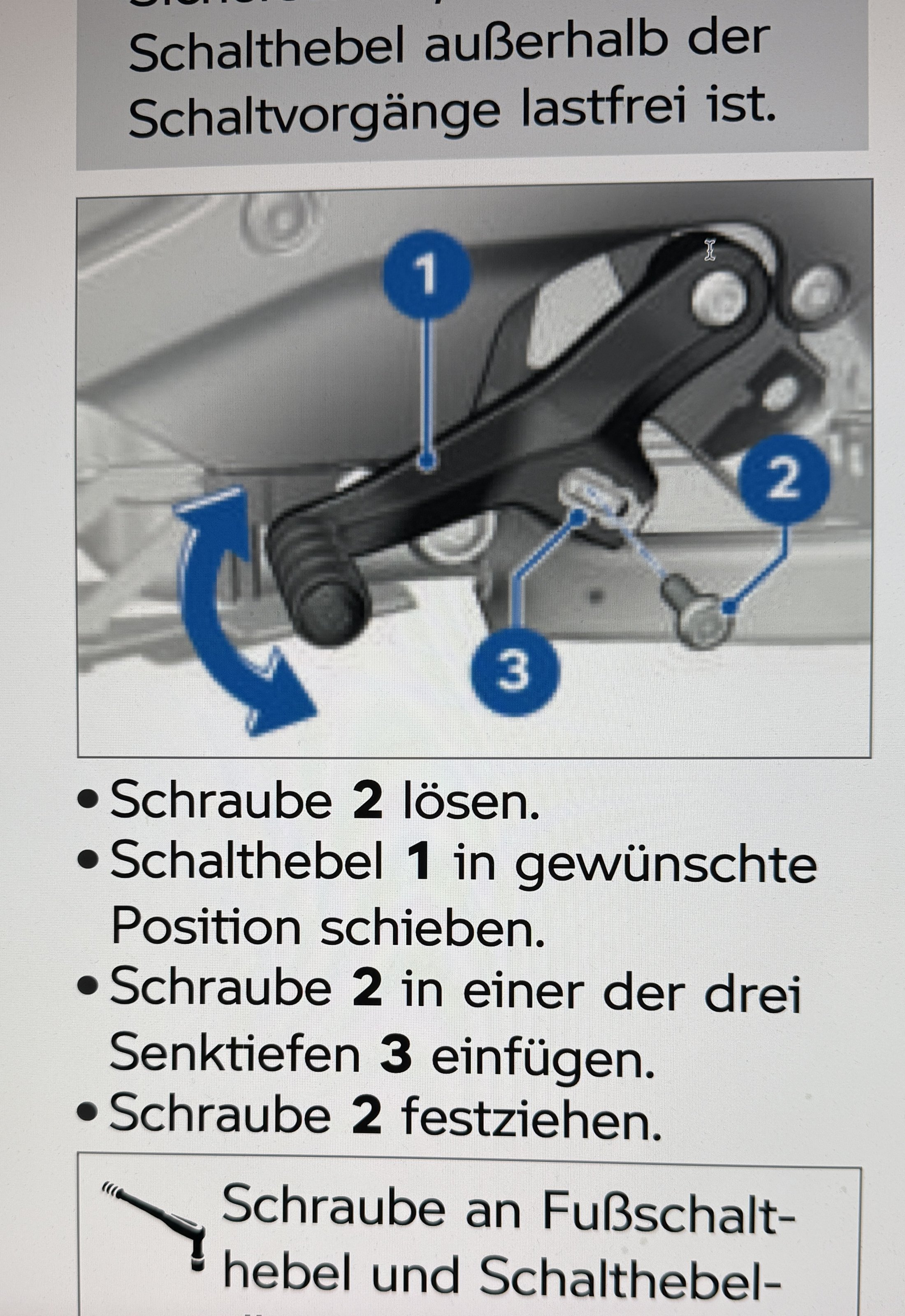

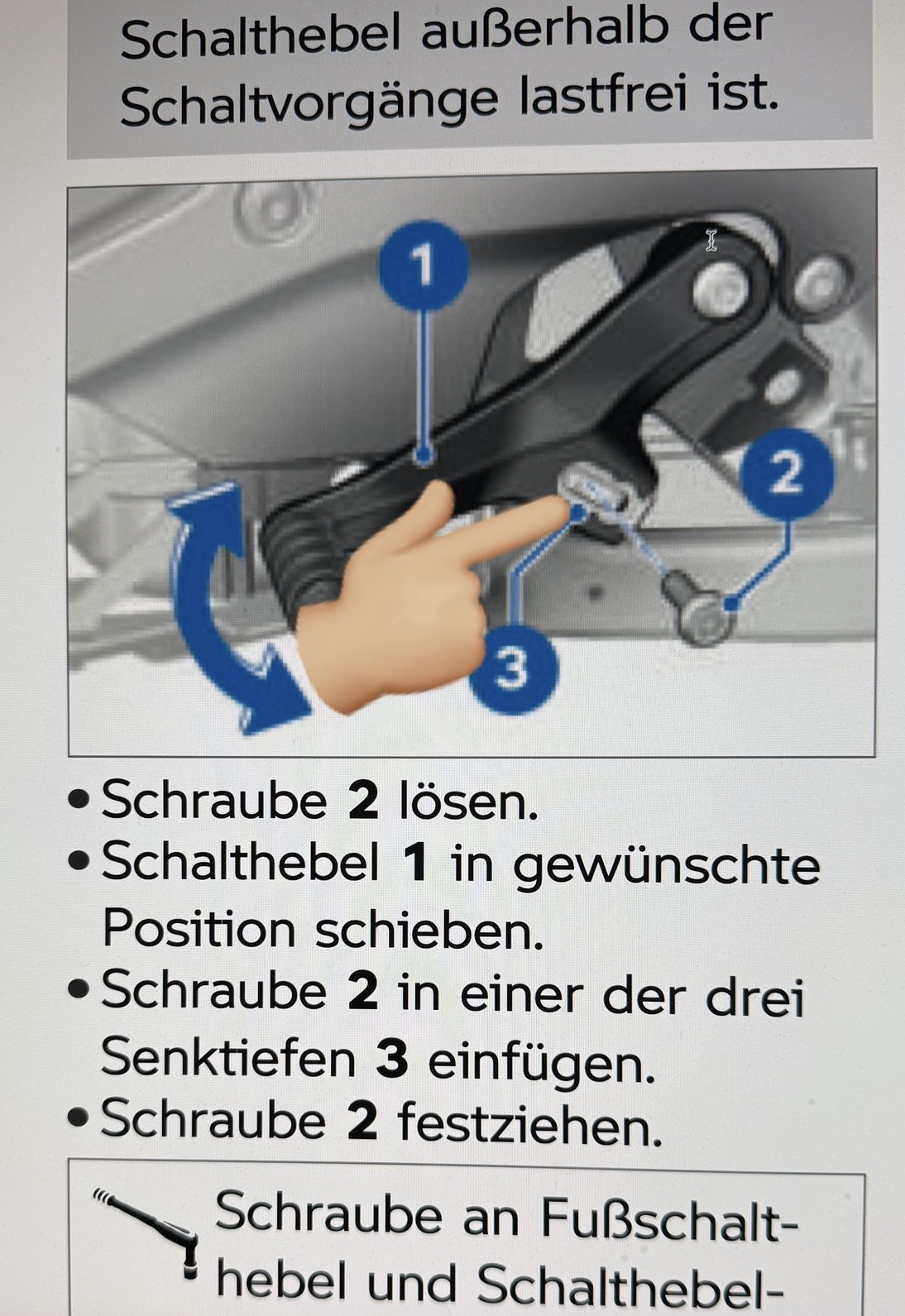

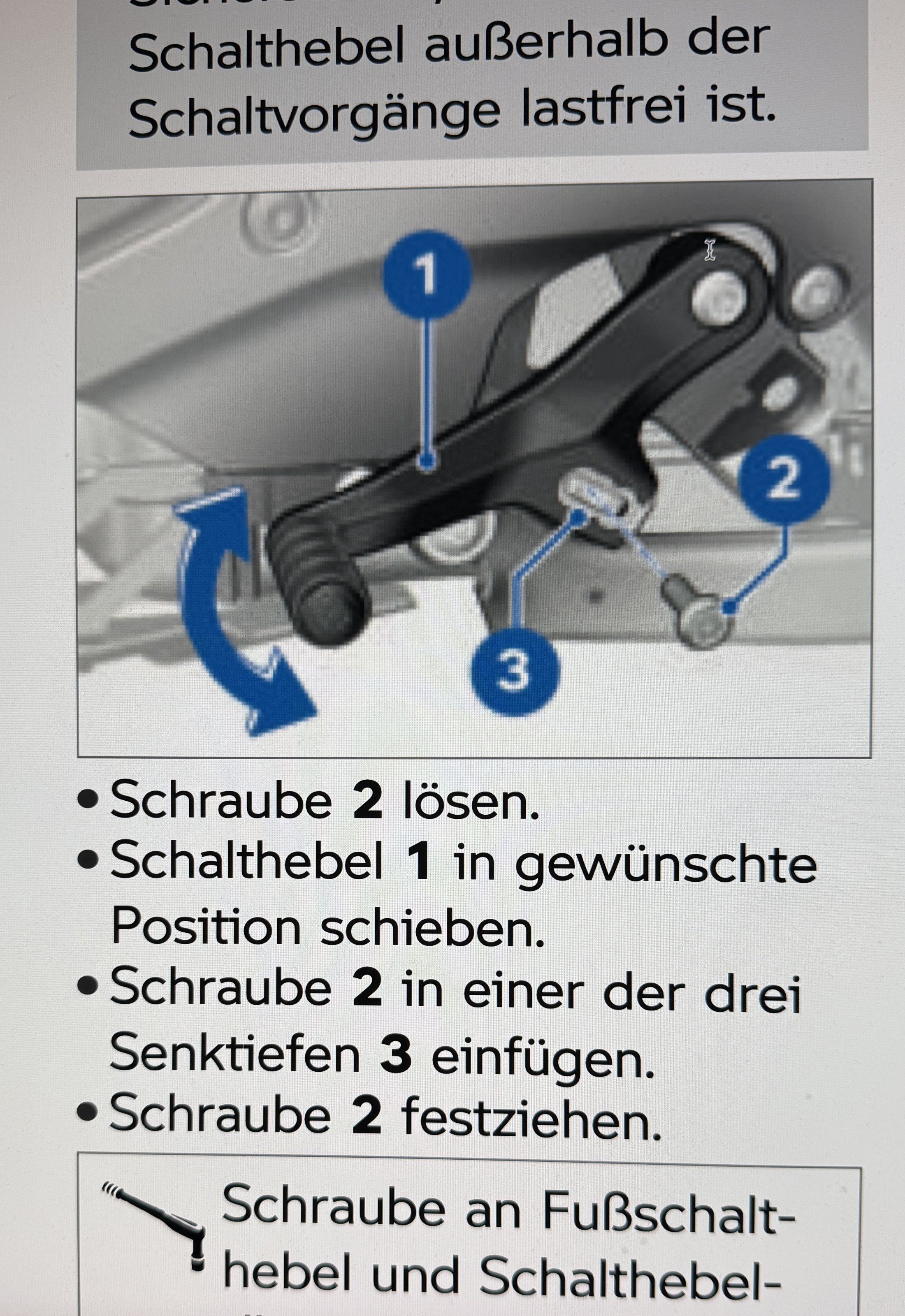

Ich glaube ich weiß jetzt, was Du meinst ☝🏼.
Kann es sein, dass Du die Schraube/Verstellmöglichkeit bei Nummer 3 meinst (s. Bild)?
Denn diese Möglichkeit des Verstellens - wie dort in der Anleitung gezeigt - geht beim SW-Motech tatsächlich nicht und ist dort starr 🤔:

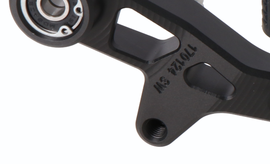

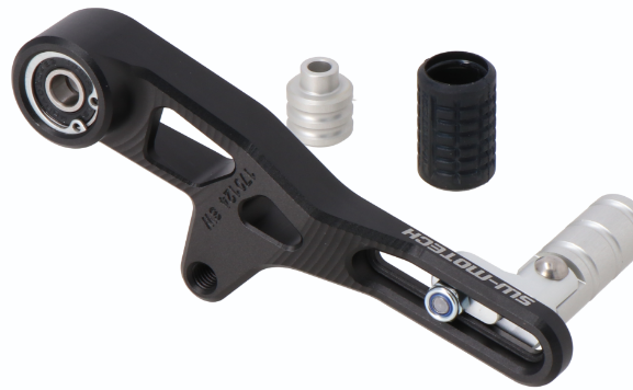

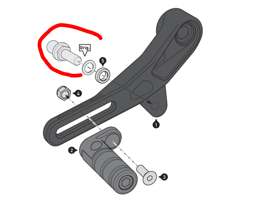

Gewinde ist im Schalthebel. Wird also wohl von hinten verschraubt. Steht dann sicher auch so in der Anbauanleitung......
Ich nehme an, dass man das rot eingekreiste Teil dann aus dem Originalhebel ausbauen muss.

Ja, aber du hast eben nur dieses eine Loch!
Beim Originalen hast du hingegen drei Verstellmöglichkeiten/Positionen/Senktiefen:
  • Mitte
  • Unten
Beim SW hast eben nur und ausschließlich das eine Loch auf der Rückseite

Jepp, und ich habe mir dann nicht die Mühe gemacht, irgendwie zu frickeln.
Bei mir ist da halt ne Torx, und dann noch ein Verbindungsstück.
Gast-22864
Jau, aber der wäre bei mir auch in der letzten Position - also bis ans Ende und das entspricht dann auch wieder dem Originalhebel.
Für mich hat der SW Motech-Hebel daher - was die Einstellmöglichkeiten anbelangt - keinen erheblichen Mehrwert im Vergleich zum Original. Eher sogar weniger 🫣.
