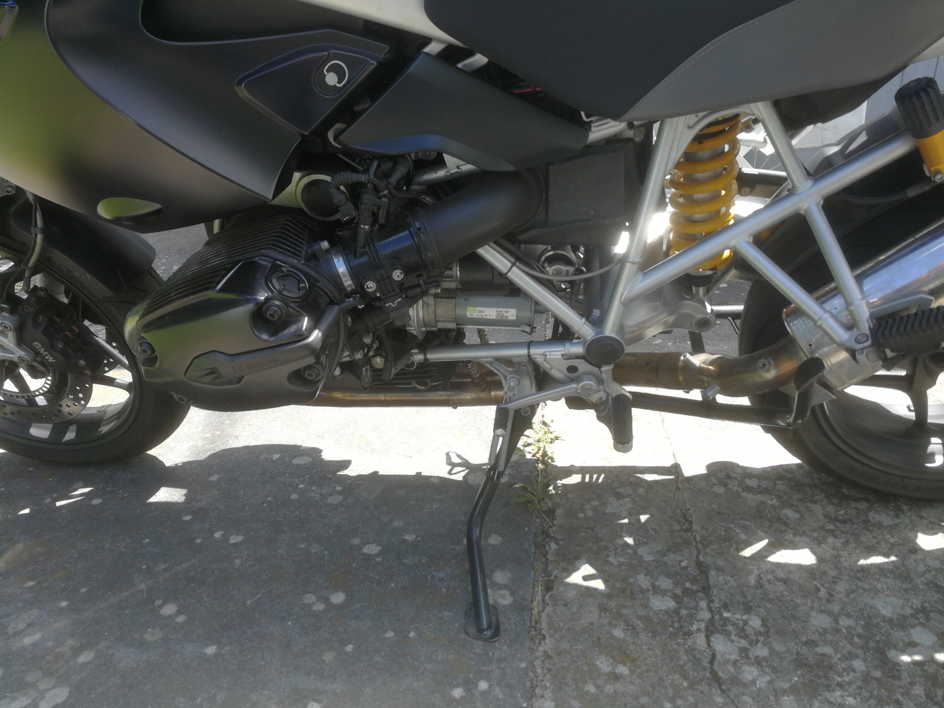

Hallo zusammen,
ich brauche mal eure Hilfe.
Ich fahre eine GS 1200 Bj.2007. Ich habe einen "S" - Motor eingebaut, passt auch alles richtig gut. Anfangs habe die Krümmer der GS durch Aufbohren der Schellen am Zylinderkopf angepasst.
Jetzt habe ich einen Sportkümmer von einer S ! Nun muss der Krümmer an den Endtopf der GS angepasst werden.
Ich möchte ungern eine Reduzierung anschweißen, sondern lieber ein Formteil mit der entsprechenden Reduzierung und Winkel einbauen. Gibt es jemanden der damit schon Erfahrung hat???
Viele Grüße aus Koblenz
Gast 5187
Nein sorry, kann leider nicht mit Erfahrungen dienen. Mich würde allerdings eine Bebilderung deines Projektes interessieren.

Der kleinere Querschnitt von 35 mm ohne Interfernzrohr mit dem weit zurückliegenden Y-Stück und der originalen Airbox bringt frühes hohes Drehmoment.
Fährst du die S Drosselklappen?
SW auf Abriegeldrehzahl 8.600 umin geändert?

Die Drosselklappen von der S sowie Boxerburner und das Steuergerät wurde auf dem Prüfstand optimiert! Laut Protokoll 131PS und 121 Nm. Aber die reinen Zahlen sind für mich nicht so wichtig. Sie muss sich gut anfühlen, Drehmoment recht gleichmäßig entfalten und wenn auch mal gewünscht, oben raus bis zum Begrenzer Leistung zeigen. Das tut sie mit der Bodis schon gut.
Den S-Krümmer möchte ich einfach mal zum Vergleich fahren!
J
jojo66
16.02.2015
27
Achso, den Begrenzer haben wir auf 8800 angepasst!😉
