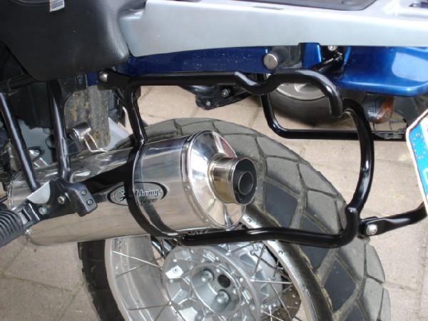

Hallo Nilsson
Meine Lösung TT-Sondersystem mit Sebring (Eigenbau)
Gruß Peter
Nilsson
Nilsson
24.03.2010
170
Luxemburg
R1200GS Triple Black
Hallo Peter,
Respekt. Sieht sehr gut aus, richtig professionell. Leider hab ich nicht die nötigen Kentnisse um sowas selber zu machen.
Musstest du auch den Koffer "anpassen" ? Die Ausbuchtung im Koffer ist doch auch rund.
Gruß Nils
