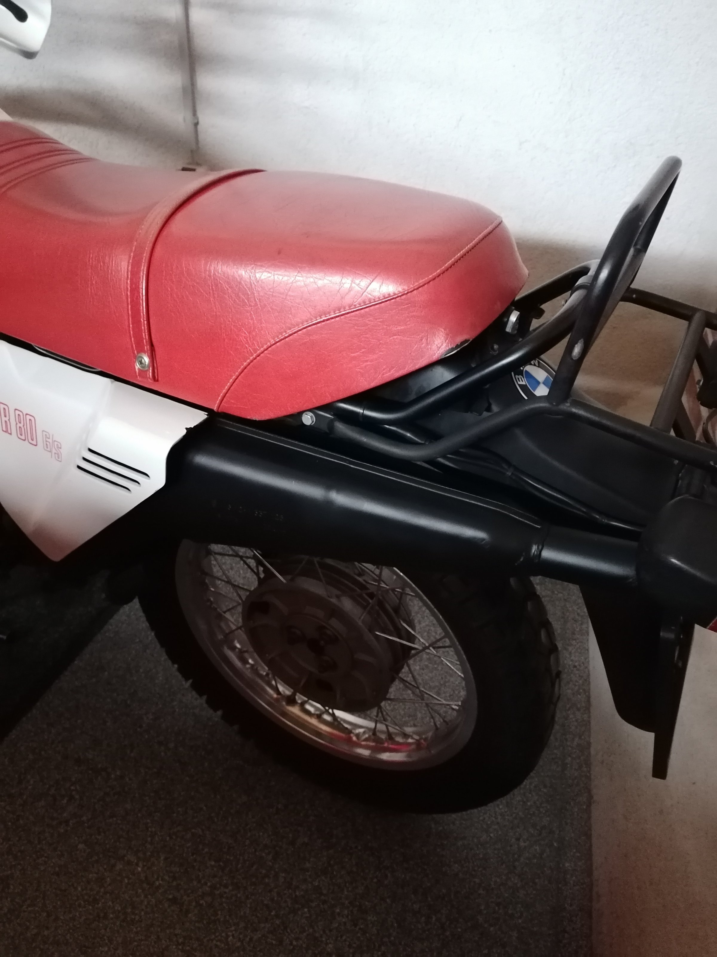

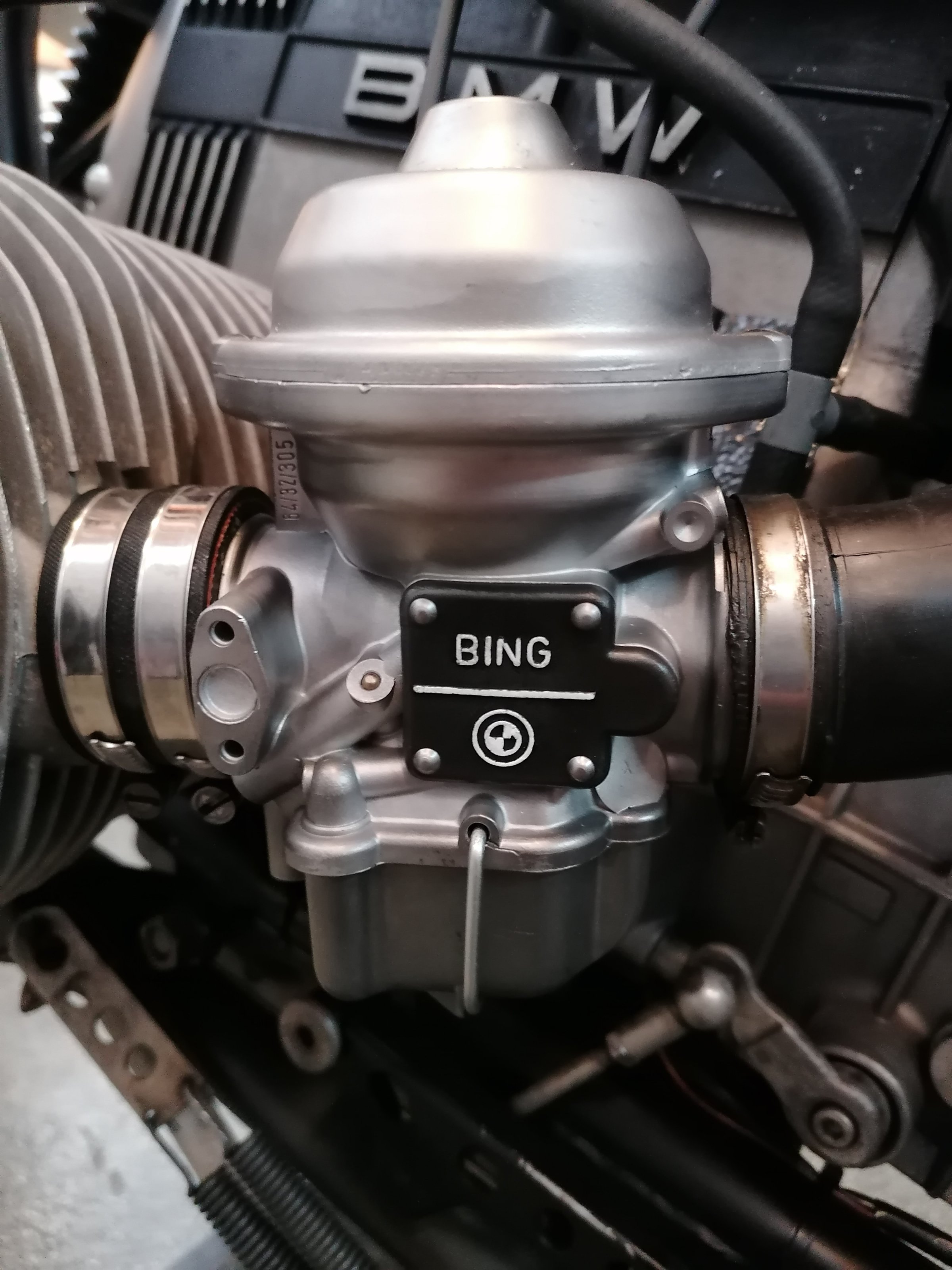

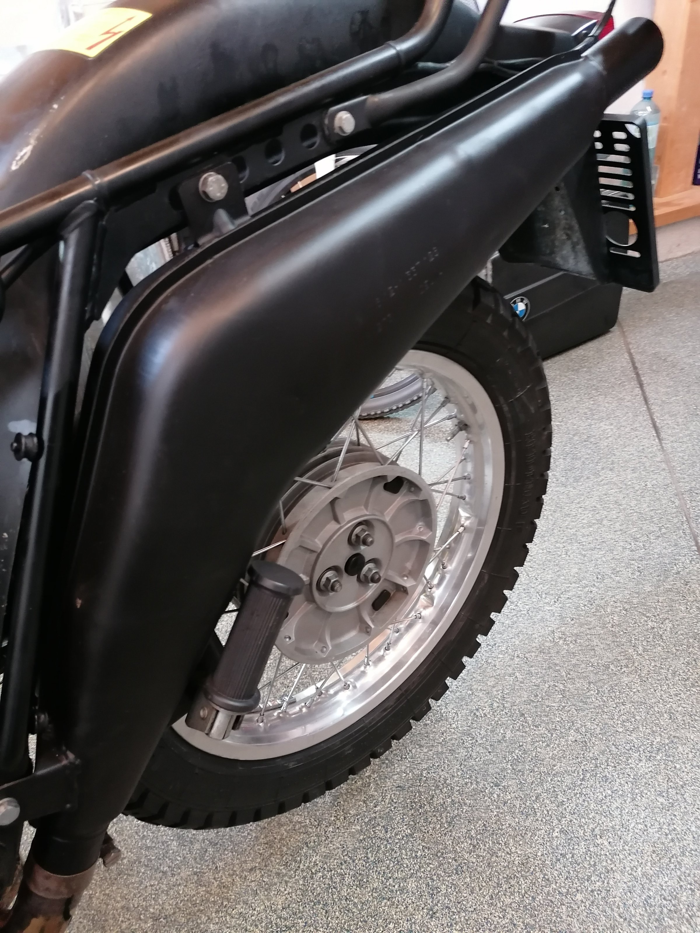

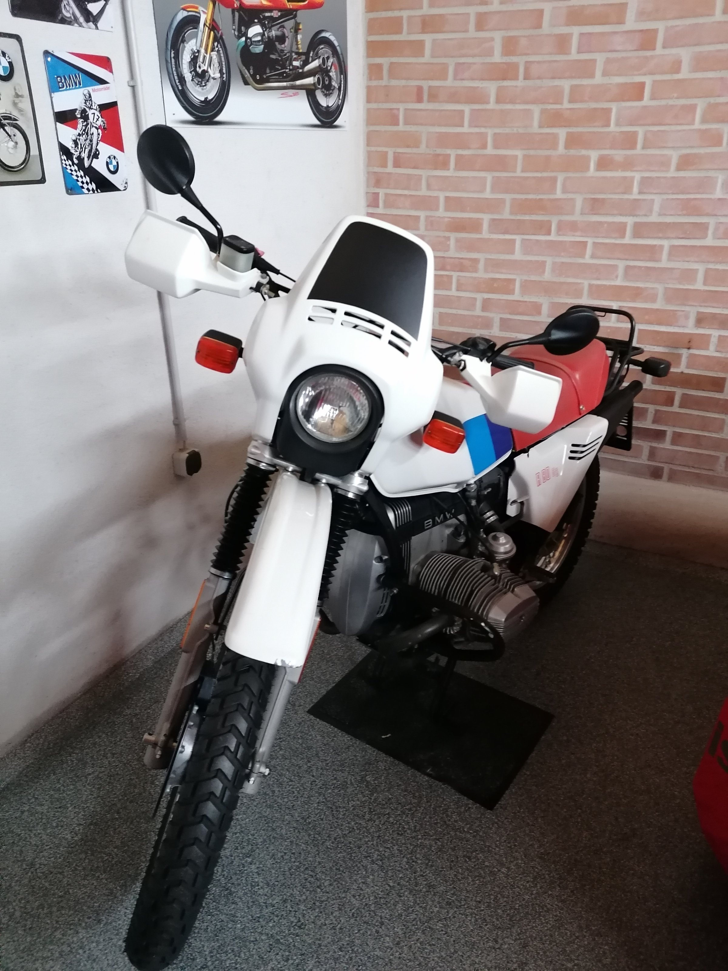

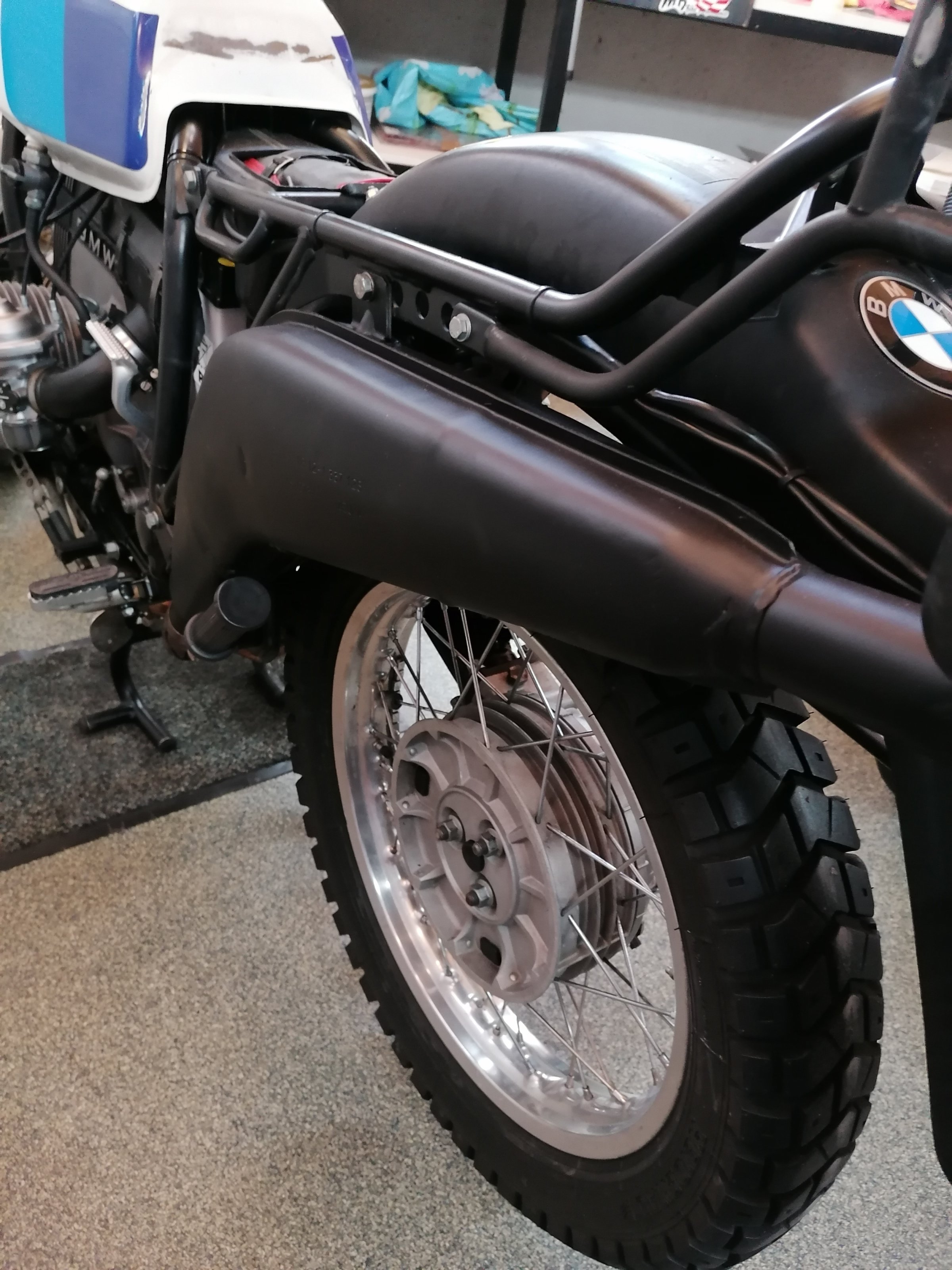

Hallo Habe vor kurzen meine Vergaser überholen lassen und wieder montiert. Die Vergaser wurden komplett überholt und Grundeingestellt . Ich habe die Vergaser montiert und danach synchronisiert . Motorrad springt gut an auch mit dem Kickstarter aber ich habe folgendes Problem . Wenn der Motor auf Betriebstemperatur ist und ich gehe ans Gas kommt es manchmal vor das der Auspuff patscht . Der Auspuff der montiert ist ist noch der Originale Auspuff der schon einige Rost Löcher hat . Ist das möglich das es deswegen ist ? Würde gerne den Originalen Auspuff erhalten und vielleicht Schweißen lassen . Was denkt ihr ?

Die Zylinder wurden neu abgedichtet und die Ventile sind neu eingestellt . ( Einlass 0,15 Auslass 0,25 ) Nach 500 bis 1000 Kilometer Ventile dann Einlass 0,10 und Auslass 0,20. Ich habe das Motorrad gekauft und da ist der Motor wegen zerbröselter Dichtungen im Vergaser schon schlecht gelaufen . Die Rost Löcher im Auspuff könnten doch auch schuld sein oder ? Danke Martin

Die Löcher im Auspuff haben sicher einen Einfluss...

Und stopf mal auf irgend eine Art und Weise die Rostlöcher zu ( muss ja nicht ewig halten, der Auspuff ist ja eh Schrott) und auch schauen dass die ganze Abgasleitung dicht ist.

Danke an euch alle die sich einen Kopf über mein Problem machen. Nochmals. Die Ansauggummis bei den Vergasern sind neu und alles dicht, Kerzen sind neu und die richtigen, Ölwechsel mit Filter durchgeführt, Luftfilter neu.Die Vergaser wurden von jemanden überholt der seit ca. 15 Jahren Vergaser überholt. Alles im Vergaser wurde vermessen und ausgetauscht was nötig war. Namen möchte ich wie gesagt keinen nennen. Der Auspufftopf ist kein Schrott und da er noch Original von 1980 ist möchte ich ihn erhalten. Eine neu Abgasanlage ist leicht zu kaufen aber wenn die Originale durch minimalen Einsatz zu retten ist möchte ich das natürlich tun. Martin
