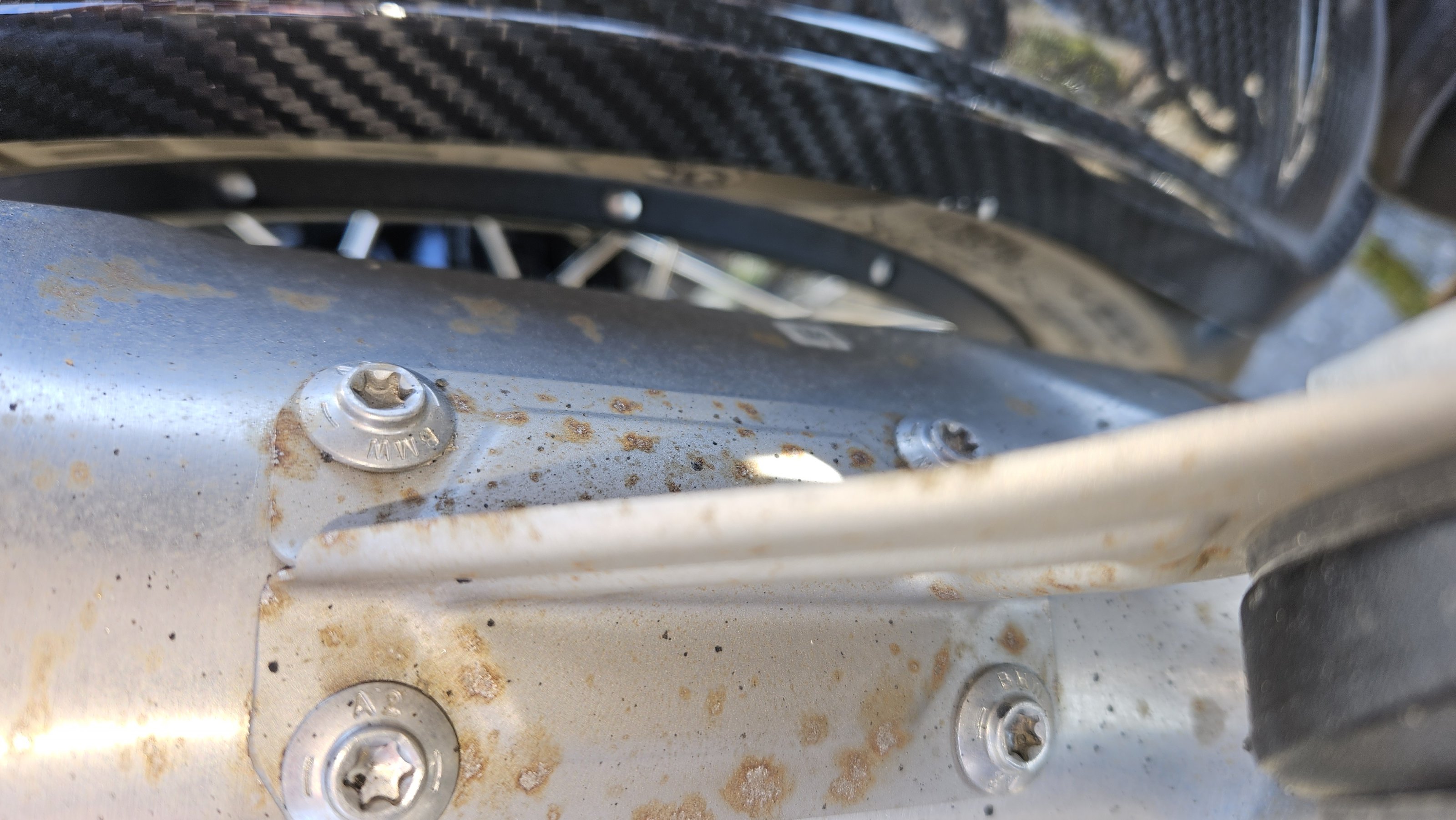

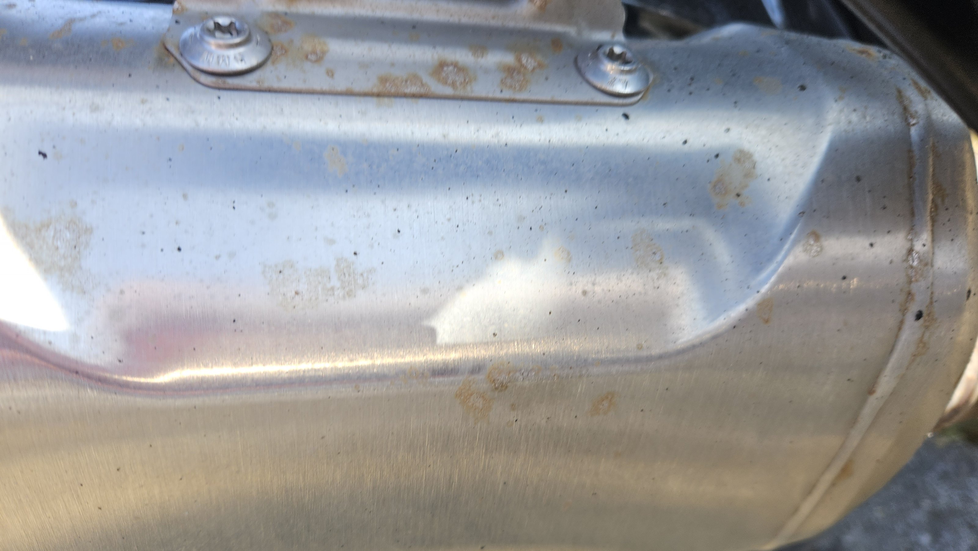

Hat einer einen Tipp, wie ich den Rost entfernen kann?
Drehmel oder Stahlwolle. Ist nur oberflächlich und sollte sich ohne Probleme entfernen lassen. Danach irgendwas Öliges drauf. Der Endtopf wird nicht so heiß, dass das verbrennt.
P.S.: Die Antwort von BMW ist ne Frechheit. Steht im Handbuch: Fahren bei Salz verboten?

Ich würde es mal mit den weissen Schmutzradierschwämmen probieren.

Wenn das wirklich Edelstahlteile sind, kommt der Rost nicht vom Material, sondern von außen drauf. Irgendwelche Metallpartikel, die man eingesammelt hat und die jetzt rosten.

Wenn man sie abwischen kann, ist es keine Materialkorrosion, sondern irgendwas, das von außen draufkommt.
Bei wirklicher Korrosion sind nach dem mechanischen entfernen auch kleine Löcher oder Dellen im Material. Eben dort, wo das Material oxidiert ist.
Und das schaut mir alles nicht so aus.
Und 1.4301 (Besteckedelstahl) ist eigentlich keiner. Aber das gilt auch hier. Wenn es wirkliche Korrosion ist, sieht man das später am sauberen Material. Und ich bin mir sicher, dass das hier nicht der Fall sein wird.
P.S. [OT] Jeder Edelstahl oxidiert, alles nur ne Frage des Chloridgehaltes und der Temperatur (wer will...Googeln nach PREN Zahl)

Laut Fotos ist es nur oberflächlich. Geht im Normalfall weg. Meinen Sturzbügel hab ich nach einem Schotterumfaller auch mit Schleifpapier in unterschiedlichen Körnungen und zum Schluß mit der grünen Seite von einem Putzschwammerl auf fast neu gebracht. Geduld ist der Schlüssel.

Hmm,
wenn man die Bilder zoomt von #43 dann sieht man m.E. Aufpilzungen, respektive einen „Fraß“. Müsste man halt wirklich mal sehen nachdem es weggeputzt wurde.

Ich würde den Topf mal schnell abschreiben, geht sehr schnell. Dann allenfalls mal Chrompolitur nutzen. Die zerkratzt nicht und trotzdem bringt man damit das meiste weg. Natürlich mit sauberem Mikrofaser-Lappen. Denke auch, ist nur oberflächlich. Müsste weg zu kriegen sein.
Betreffend Flugrost. Früher hat man gesagt, nie an Bahngleisen oder Bahnhöfen direkt an den Gleisen parken. Das war jeweils wirklich übel. Mit den alten Klotzbremsen gab es massig Eisenstaub, der dann gleich zu rosten begann und sich, wenn man es nicht entfernt oder wegpoliert hatte, durch den Lack frass. Das sah teilweise wirklich übel aus. Früher sahen ja auch die Bahngleise immer rostbraun aus, genau aus dem Grund. Heute weniger ein Thema, da neue Bahnwagen moderne Scheibenbremsen haben, die keinen Gusseisen-Staub mehr entwickeln.

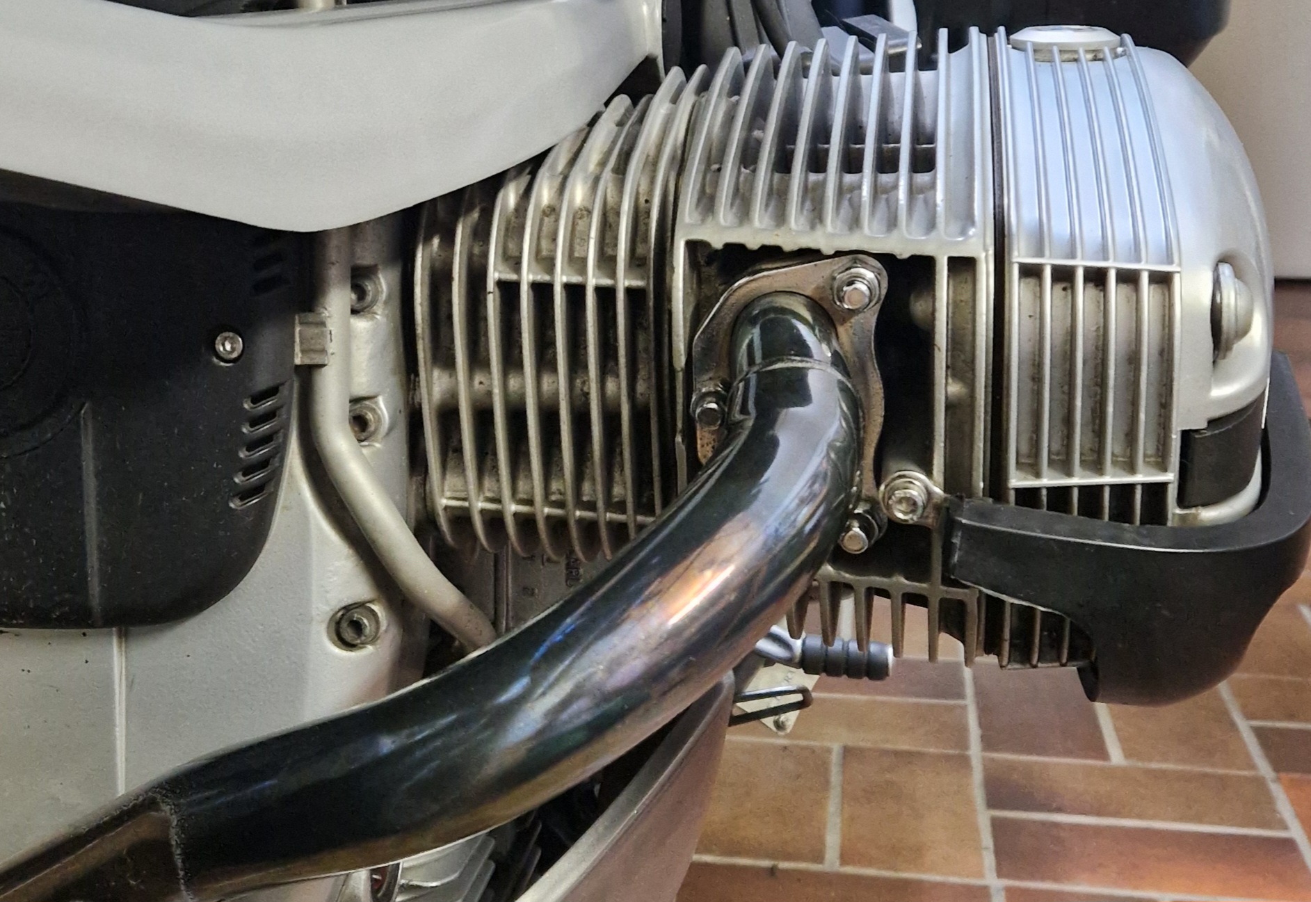

Ich hatte nie Rost an der gesamten Auspuffablage (#49).
Vom Spritzwasser matte oder stumpfe Stellen (Krümmer) habe ich mit einer speziellen Politur von Autosol immer wieder gut zum Glänzen gebracht (Autosol 01 001734 Edelstahl Politur, 75 ml).
Die Anlassfarben am Krümmer bleiben aber.
