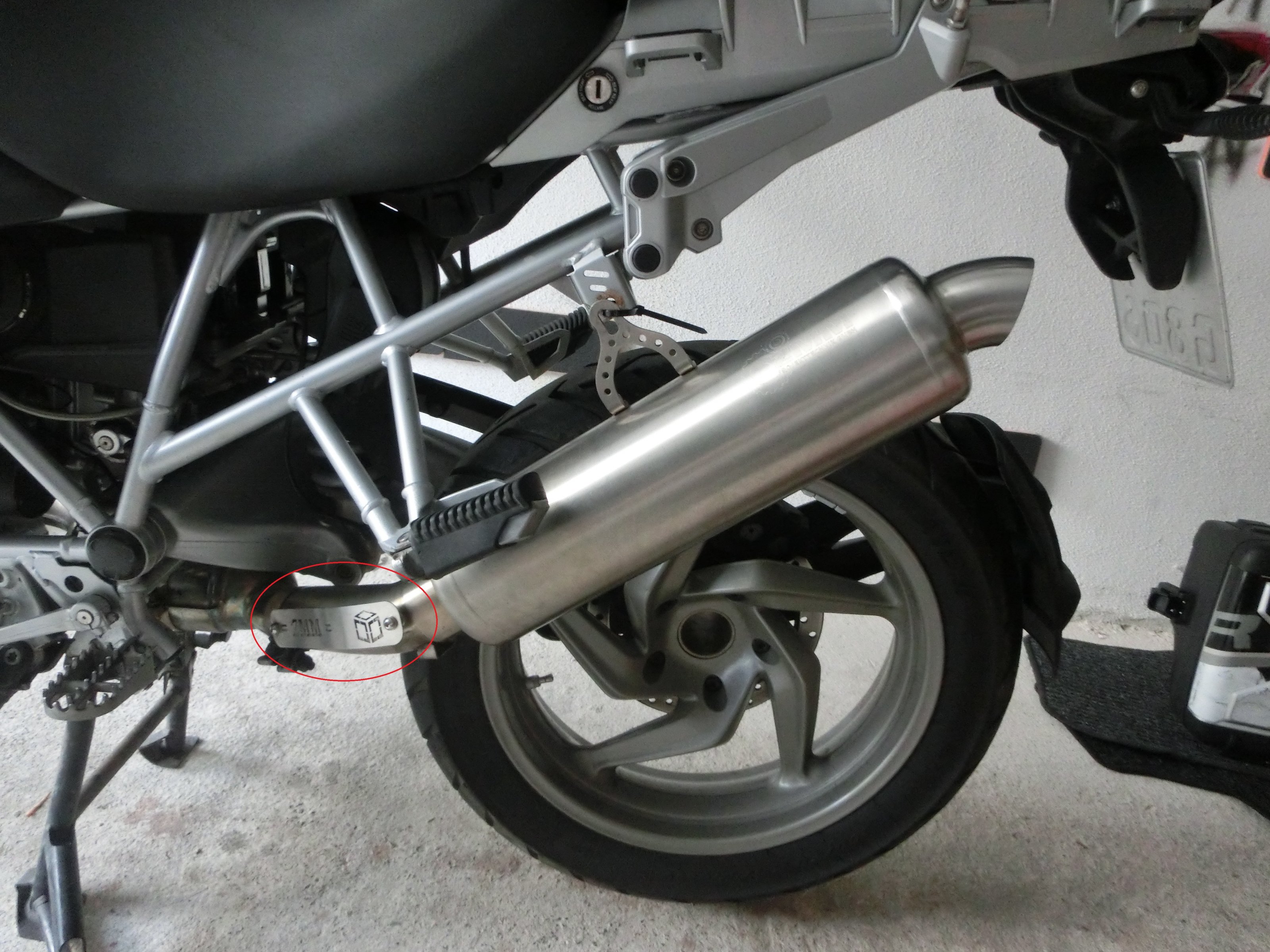

Meine BMW tropft an den Stellen wo der ESD mit dem original Auspuff zusammen gesteckt ist.(Roter Kreiß)
Würde das beim TÜV probleme machen bzw. bekomme ich das irgendwie dicht?

Wenn es auf Kurzstreckenbetrieb beruht, dürfte Dir der Auspuff innerlich wegrosten.

Für mich sieht das so aus als ob da eine Schelle oder die Federn fehlen. Der Topf kann doch nicht einfach lose da reingesteckt sein?
Die Befestigung des Topfes mit dem Kabelbinder am Rahmen wird der TÜV auf jeden Fall beanstanden. Zumal das ja der einzige Punkt zu sein scheint, an dem der Auspuff überhaupt befestigt ist. So würde ich keinen Meter rumfahren. Stell Dir mal vor, der Plastikkabelbinder reißt auf der BAB bei 180 km/h weg.
Der war nur zum Ausrichten weil die original Schraube nicht ganz gehalten hat. Wurde inzwischen geändert. Oder denkst du ich fahr so zum TÜV:bounce::bounce:

Die Schelle ist vorhanden dort wo er auf den Original Auspuff gesteckt wird. Und das mit den Federn habe ich auch schon gedacht, aber ich finde nur am ESD Befestigungspunkte, nicht am Zwischenrohr.
Aber er sitzt fest zusammen und wenn der ESD richtig am Halter bzw am Rahmen der BMW befestigt wird, verrutscht da nix
Würde das beim TÜV probleme machen bzw. bekomme ich das irgendwie dicht?View attachment 325992
ist das Original (Kabelbinder ESD) oder nur als Zwischenlösung für die Montage?
Edit: Sehe gerade, dass die Frage schon gestellt wurde....
aber noch nicht beantwortet.
war nur zwischenlösung zum Ausrichten und da die original BMW Schraube zu kurz war, wurde aber schon vor langem geändert. :D;)
Wenn da Wasser rauskommt, was ja der grund Deiner Frage hier war, dann kann das an dieser Stelle nicht richtig fest zusammen sein. Wenn da nichts für die Ferdern ist, dann passt dein Zwischenrohr nicht zum Endtopf. Was ist das denn überhaupt für ein Topf? Es gibt an Auspuffanlagen generell keine lose aufeinander geschobenen Verbindungen. Wo Wasser raus kommt, dürfte da auch Abgas rauskommen.
