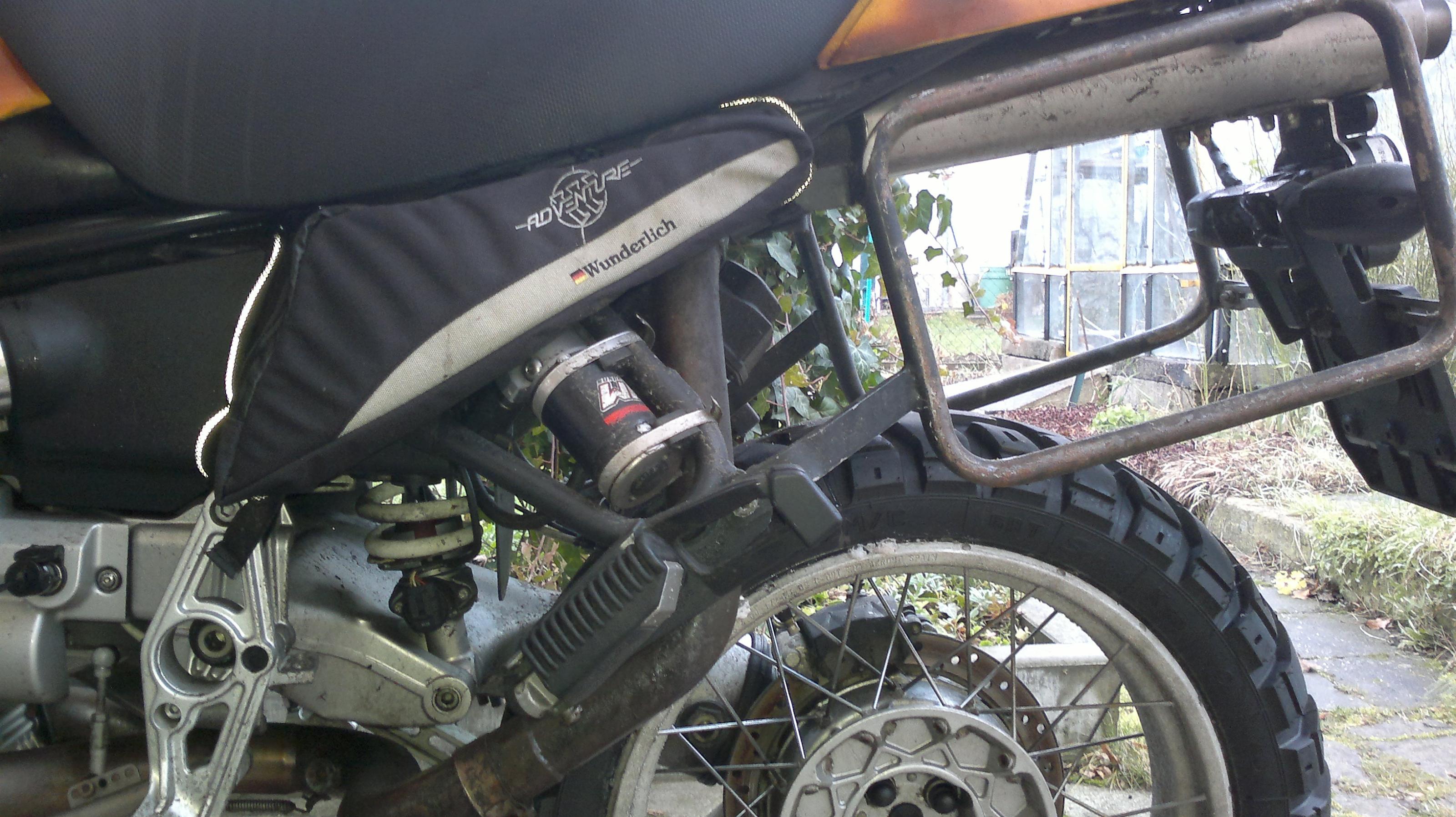

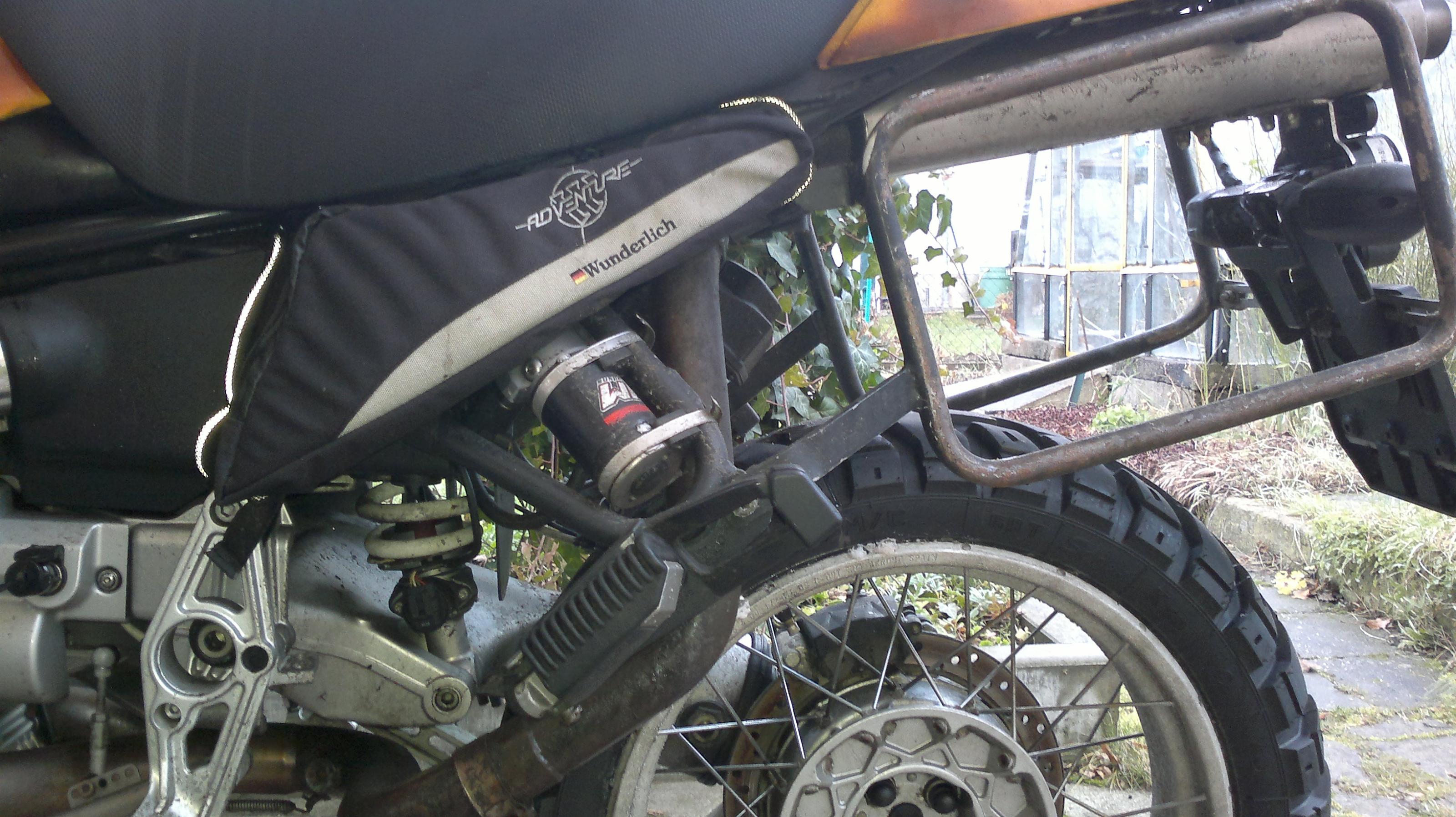

2003 und 2004 wurde von Boxerdesign so eine Anlage am BMW Treffen in Garmisch vorgestellt. Damals wurden 1200,- € dafür aufgerufen. Damals 'ne Menge Holz.
Hattech hatte das auch hergestellt und M-Tec vertrieb das Teil. Einige Zeit später gab es "Meinungsverschiedenheiten". :bomb:
Ich habe so eine Underseatanlage 2006 im Netz gefunden. Seit dem ist sie ein treuer Begleiter. Mein ESD wurde bei GPR hergestellt. Ich musste zwar noch einige Anpassungen machen, aber nix dramatisches.
Beim Kofferträger habe ich die "Abstandshalter" gekürzt, dass er näher ans Fzg. kommt. So kann ich zwei gleich grosse Boxen, ohne Stauraumverlusst nutzen. :p
