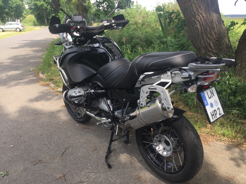

Hallo, habe eine Frage da ich im Netz überhaupt nichts gefunden habe:
Ich habe eine r1200 GSA Bj. 2006 und möchte an diese Mschine einen originalen Endtopf von einer GS Bj. 2010 anbauen. Ab 2010 wurde das Auspuffklappensystem eingebaut in den vorderen Auspuff. Hat jemand Erfahrung oder den Endtopf schon mal an eine ältere Maschine angebaut? Ich weiß das das Rohr des Endtopf einen größeren Durchmesser hat, könnte man mit einem Reduzierstück beheben. Aber wirkt sich dieses auf die Leistung negativ aus?
Über Hinweise würde ich mich freuen.
Gruß Harald

Das wird heftig laut und passt nicht zu den eingetragenen Werten der Maschine.
Ist im Grunde wie das Fahren einer Offen-Holland-Race-Anlage ohne ABE. (da die Nummern des TÜ-Puffi nur zur TÜ homologiert ist)

ist dann halt so laut wie ne TÜ

kurzes Update zu meiner Frage. Habe den Endtopf von einer TÜ an meine GS (Bj. 2006) angebaut und bin total überrascht wie gut der Sound und das Fahrverhallten ist. Bin jetzt 300 km unterwegs gewesen mit dem neuen Endtopf und habe am Fahrverhalten/Leistung keine einbußen festgestellt, im Gegenteil (TÜV habe ich auch bekommen). Viel lauter als mein Sportauspuff (SEB), der vorher verbaut war, ist die Anlage auch nicht. War nur ein wenig bastelei um den Endtopf anzubringen (hätte noch einen komplett Endtopf mit Anbauteilen da, ca. 170,-€). Ein orginal Auspüff zu solch einer kompackten Maschine sieht für mich einfach besser aus ais ein kleiner Sportauspuff und ist wesentlich preiswerter.
Einen Video habe ich bei YouTube eingestellt:
