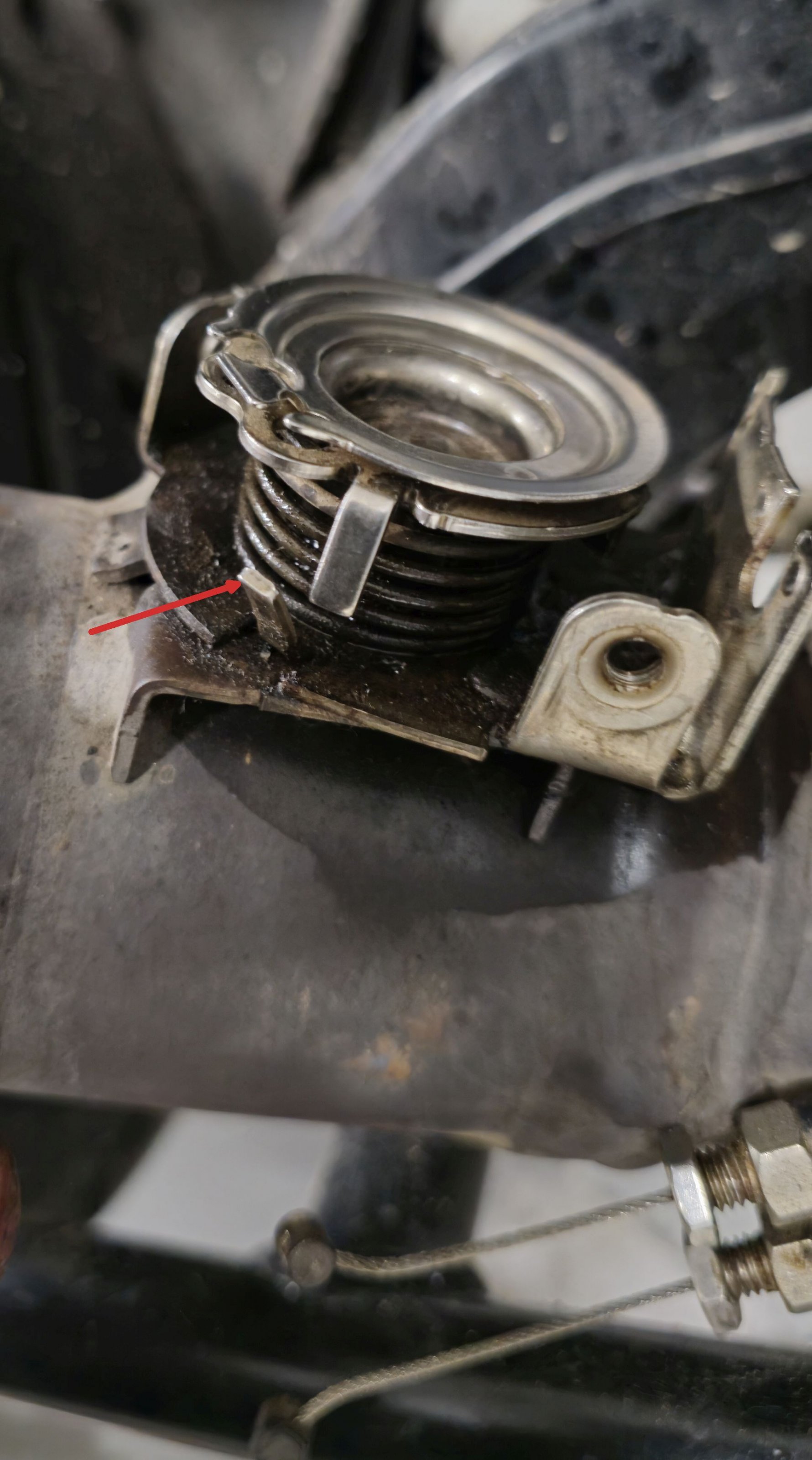

Meldung im Display. "Fachwerkstatt aufsuchen" Danach Anzeige des Kat-Symbols unten rechts im Display.
So wie @Andi#87 weiter oben bereits feststellte, wird die Klappenfunktion bei der R1250GS nicht bei jedem Startvorgang geprüft. So verschwindet die Kat-Fehler-Anzeige nach mehreren Startvorgängen auch wieder.
Die Klappe in meiner GS saß in der Offen-Stellung fest. Der Sevomotor schaffte es offensichtlich nicht mehr die Klappe über die beiden Seilzüge zu bewegen.
Das Innere des Rohres und die Klappe selbst waren blitzblank, da waren keinerlei Ablagerungen zu sehen. Es ging also in meinem Fall nur um die Gängigkeit in den beiden Lagerbuschen der Klappenwelle.
Auch wenn es hier schon gepostet wurde. Mit der Anleitung aus diesem
kann die Klappe wieder beweglich gemacht werden.
Die Erklärungen sind sehr ausführlich und er zeigt genau, worauf es ankommt. Das bekommnen auch ungeübte Schrauber hin.
Wesentlich war in meinem Fall, dass in der oberen Buchse eventuelle Ablagerungen herausgespült werden. Das braucht dann etliche Bewegungen ( Drehungen, Auf und Ab's ) der Klappenwelle, zunächst mit WD40 unterstützt.
Dann abtrockenen lassen und Kupferspray von Fermit, das ist bis 1400°C anwendbar, appliziert. Die Feder zieht nun die Klappe ( mit ausgehängten Seilzügen ) wieder in die Offen-Stellung, so wie es sein muss.
Seilzüge wieder eingehängt, Abdeckungen montiert, Endtopf angeschraubt und alles ist prima :cool:

Das hat bei mir leider nur ein paar hundert Kilometer geholfen. Danach hat die Klappe wieder gequetscht und geklemmt.
trailsurfer
trailsurfer
29.03.2016
2.589
Region Süd-Schwarzwald
R1250GS Rallye
Hatte nun auch erneut eine festsitzende Auspuffklappe. Möglicherweise war meine Geduld beim ersten Versuch der Rep nicht ausreichend.
Nun habe ich die "Reinigung" noch einmal so durchgeführt wie im oben verlinkten Video gezeigt.
Zusätzlich wurde der Blechstreifen, welcher als Anschlag im geöffneten Zustand dient, so eingestellt, dass die Klappe sich über den Anschlag hinaus bewegen liess. So ereicht man fast eine Drehung um 180 Grad.
Das hat sich beim Lösen als hilfreich erwiesen. Offensichlich befinden sich die Ablagerungen(?) im oberen Lager der Klappenwelle. Konnte mit etlichen Drehungen einen sehr leichtgängigen Lauf errreichen. WD40 wurde zur Unterstützung eingesetzt. WD40 wurde anschliessend mit Ispropanol ausgespült. Danach kam das Kupferfett (1400 Grad-beständig) auf das oberer Lager der Klappenwelle.
Anschlag wieder in die richtige Position gebracht und Züge, Endtopf und sowie Abdeckteile wieder montiert.
Hoffe nun, dass es damit fü die nächten 10.000er-km erledigt ist.
Begrenzungsanschlag soweit verstellt, dass die Auspuffklappe über den Anschlag hinaus gedreht werden kann. "Verstellen" geht mit umsichtigen Einsatz einer Zange.
Der mitschwenkende, obere Anschlag läuft normalerweise gegebn den unteren, feststehenden Anschlag. So wird die Offenstellung der Klappe mechanisch gewährleistet.
Im Bild ist die Drehung der Klappe über die Offenstellung hinaus zu sehen.
Der sichtbare Schmoder ist ein Gemenge von Staub und WD40. Da ist also nix undicht :cool:
