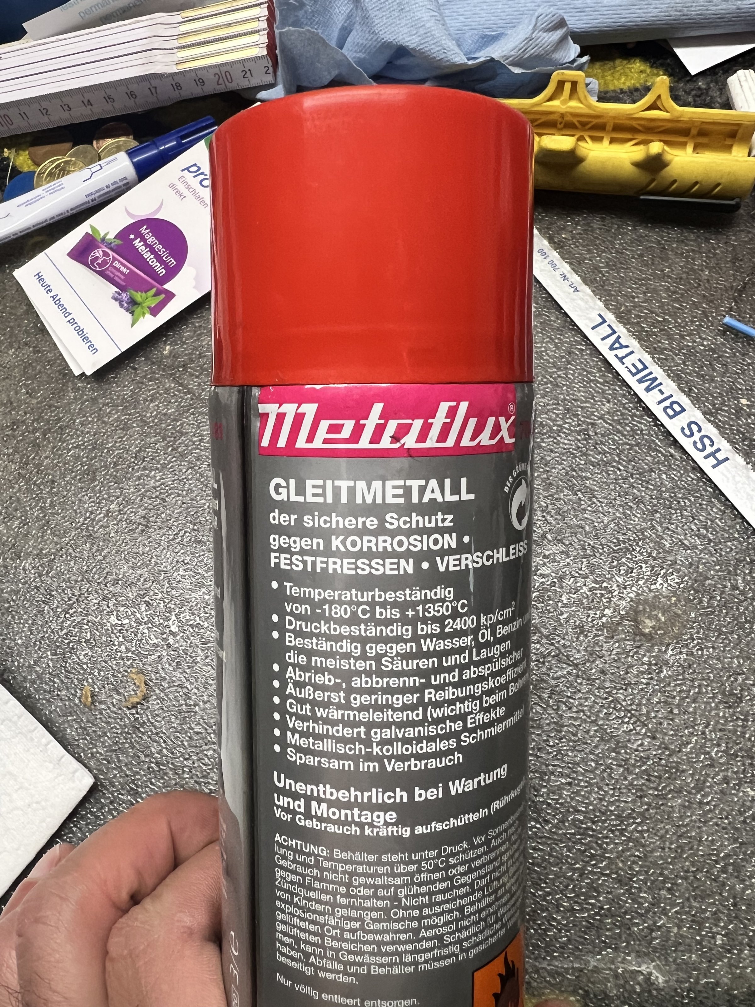

Hallo
letzte Woche als ich aus dem Sauerland wiedergekommen bin, leuchtete beim Start dauerhaft die Motorkontrolleuchte. Nach ca 20 km erfolgte eine Regenpause, nach dem erneuten Start blieb die Motorkontrolllampe aus. Ich habe nach einiger Internetrecherche die Auspuffklappe im Fokus, die ich jetzt mal gerne schmieren möchte. Ist gem. youtube wohl kein allzu großer Aufwand.
Meine Frage ist welches Schmiermittel da erste Wahl ist, sollte ja auch hitzebeständig sein. Für das Aufbringen des Mittels wäre wohl etwas zum Sprühen vorteilhaft? Gibt es sonst noch Tipps und Erfahrungen von denen die sowas schonmal gemacht haben?
Zur Maschine:1200 GS LC Bj 2018, 43000 km gefahren
Besten dank im voraus.
Die grössere Herausforderung besteht darin, dass Schmiermittel an die relevanten Lager-Stellen zu bringen.
Da die Klappe ja schon fest sitzt, muss diese erst wieder gängig gemacht werden. Fest sitzt sie, weil Verbrennungsrückstände auf den Lagerstellen sitzen. Habe schon viel Zeit damit verbracht, diese wieder beweglich zu bekommen. WD40-Spülung, danach mit Alkohol, WD40 wieder raus gewaschen, danach das hitzebeständige Schmiermittel appliziert.
Und? Der ganze Schmodder läuft dann Richtung Katalysator? Oder hast Du den Krümmer bei der Aktion ausgebaut?
