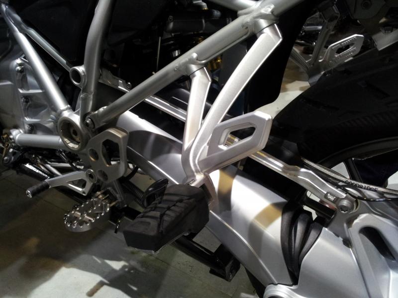

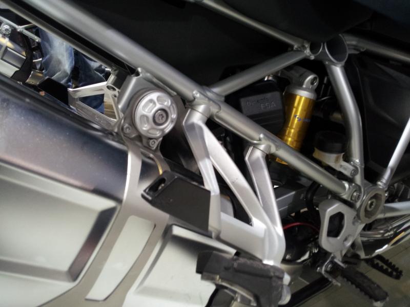

Hallo!
Bekanntermaßen gibt es ja mehrere, miteinander kombinierbare Ausstattungspakete bei der LC. Diese haben anscheinend teils identische Komponenten. Wenn ich nur die Kofferhalter und die Navigationsvorbereitung nicht möchte, kann man diese beiden Teile auch separat abbestellen? Wie Umständlich wäre der Rückbau von der Navivorbereitung? Könnte man nur den Navihalter wegbauen, die Stromzufuhr aber z.B. für´s Tomtom Rider nutzen? Passen an den Kofferhalter möglicherweise die TT Koffer? Hätte man ansonsten reelle Chancen, den Kofferhalter separat zu verkaufen?
Helft einem Ahnungslosen mal auf die Sprünge!:confused:
Die "Kofferhalter" sind nur eine kleine "Nase" (Schwarz an der Beifahrerraste Bild2)an den Fußrasten. Bild1 ohne Kofferhalter. Diese sind dem TT Kofferträger nicht im Wege und können dran bleiben. Der Kofferträger von TT baut etwas breiter. Aber die TT Koffer passen nicht an den BMW Halter.
