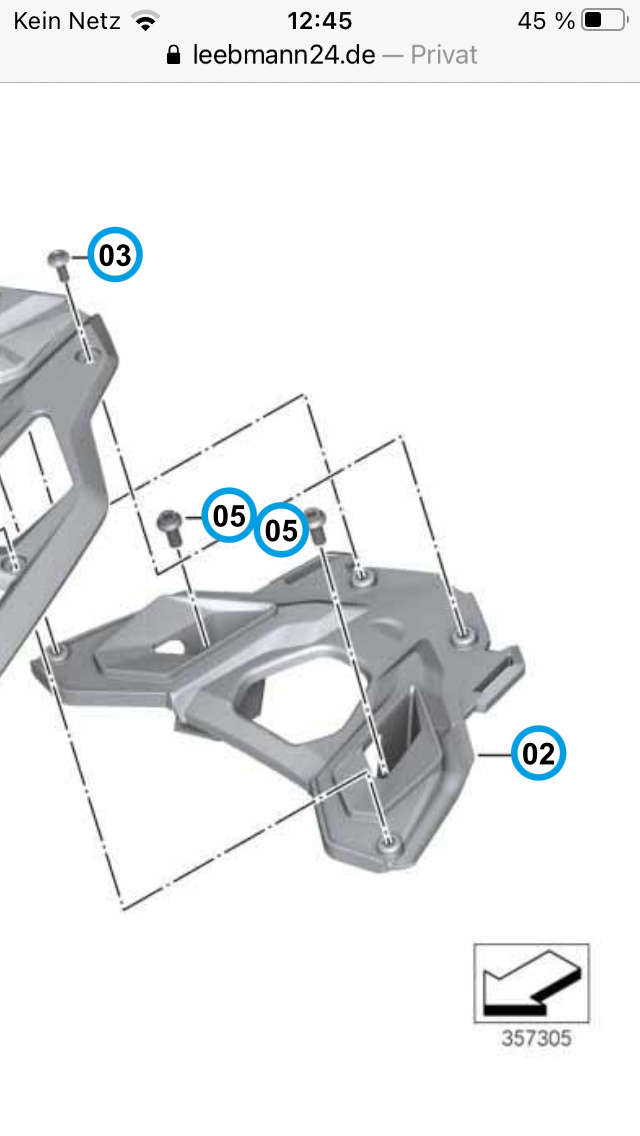

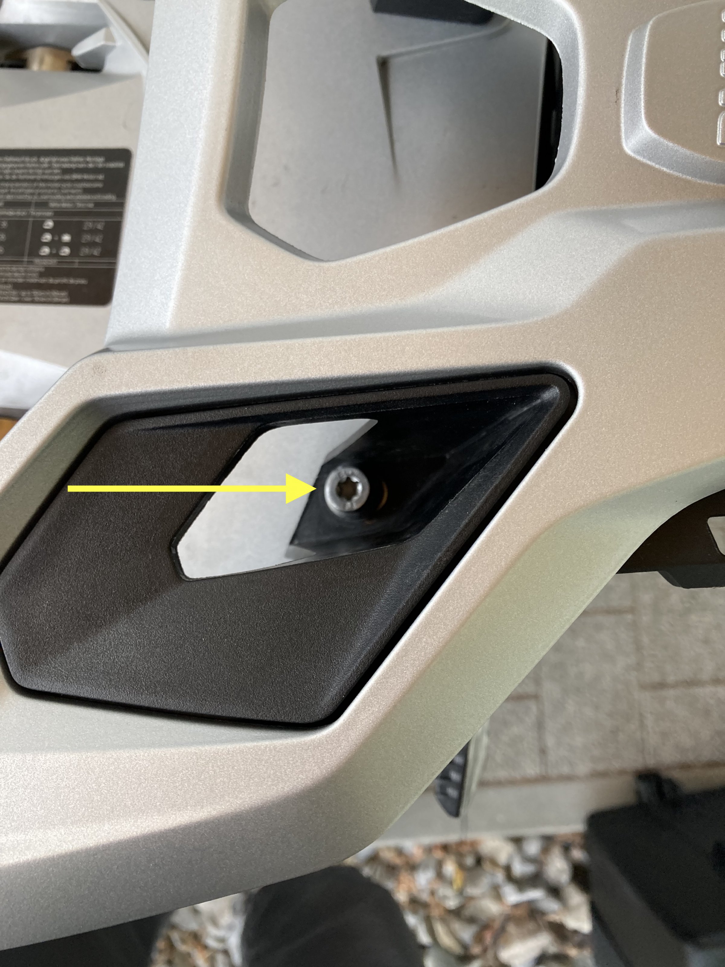

Ich bräuchte mal eure Hilfe. Wer hat schon mal die Adapterplatte für das Variotopcase einer K50 gegen das Originalteil im Heckträger ausgetauscht?
Es sind ja 6 Schrauben zu lösen, 4 davon verbinden das Kunststoffteil mit dem Heckträger und 2 den Träger mit dem Rahmen. Wie werden die 2 Schrauben (siehe Bild) vom Rahmen gelöst, gibt es da etwas zu beachten?

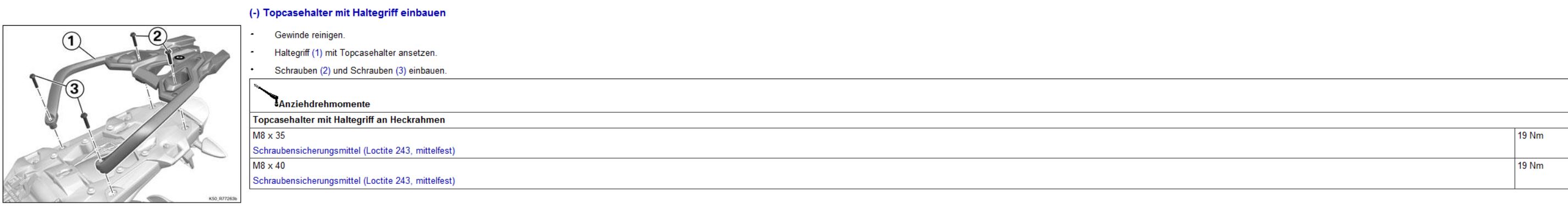

, Alternativ im Schraubenhandel 2 besorgen. Die Schrauben waren bei mir verklebt, würde ich auch auf jeden Fall mit mittelfester Schraubensicherung auch wieder verkleben.
