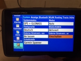

Ich habe eine Originalhalterung vom BMW für das GPS 660. Im Anschlusskabel sind jedoch 5 Leitungen (+- 12V und 3 zusätzliche Leitungen). In der alten Halterung befand sich noch eine
Leiterplatte mit hochintegrierten Schaltkreisen.
Für das Garmin 276Cx habe ich die Halterung von Touratech und habe da nur die Stromversorgung +- 12V angeschlossen.
Wenn ich jetzt die BMW starte und danach das Navi einschalte, so schaltet es sich wieder aus, sofern ich eine weitere Taste betätige!
Erst Navi einschalten, dann BMW starten und alles funktioniert.
Hat jemand eine Erklärung für dieses sonderbare verhalten?

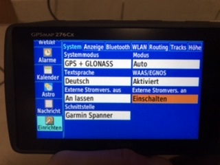

Hallo Jubiter,
ich glaube nicht, dass es mit der Halterung zu tun hat sondern eine Geräteeinstellungssache ist.
Probiere mal beim 276cx im Menü Eistellungen folgende Einstellung
Externe Stromversorgung aus: An lassen
Externe Stromversorgung an: Einschalten
Dann probier das mal am Motorrad mit dem Starten und so.
J
Jubiter
18.04.2020
3
Hamburg
R 1200 GS
Volltreffer!
Vielen Dank für die Info!
