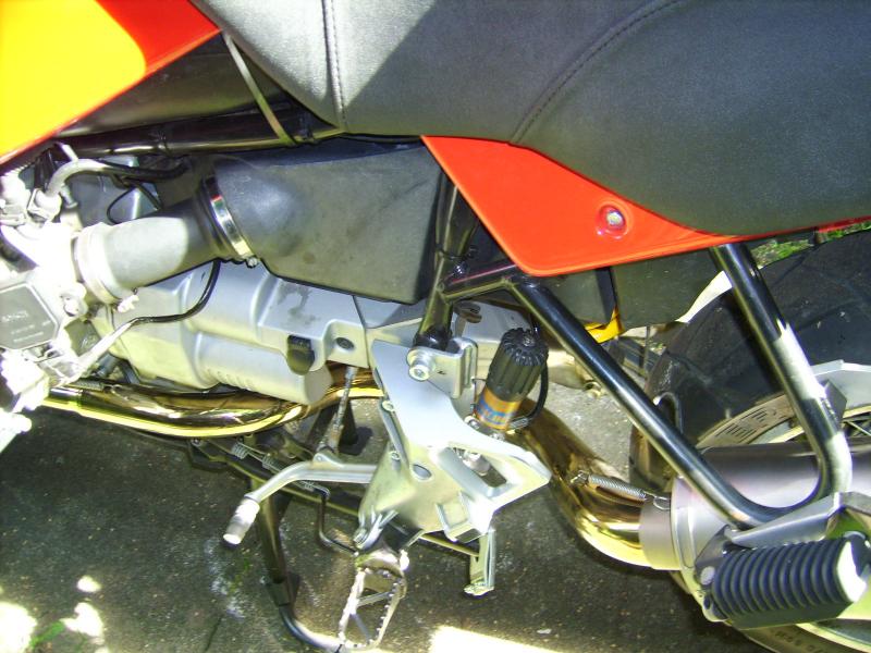

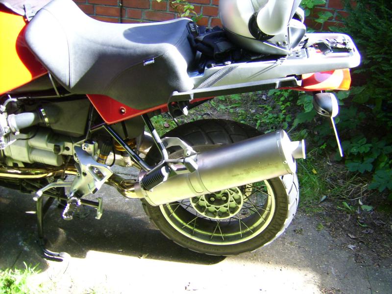

Hi Joe,
da hast du schon recht, deshalb hatte ich auch schon mit dem Leo geliebäugelt;). Kannst du mir 1-2 Bilder vom angebauten Auspuff zusenden oder hier einstellen?

Hallo
Die ist von der Firma Pyramid Plastics, auf powerparts-hinz.de, hat ne super Verarbeitung und ist aus Glasfaser.
Kostet allerdings auch 169,-euro.
Eine billigere gibt es allerdings nicht, kann sie allerdings sehr empfehlen!
Noch mal zum Leo: Den gibt es nicht in SCHWARZ!!! Meiner ist überarbeitet.
