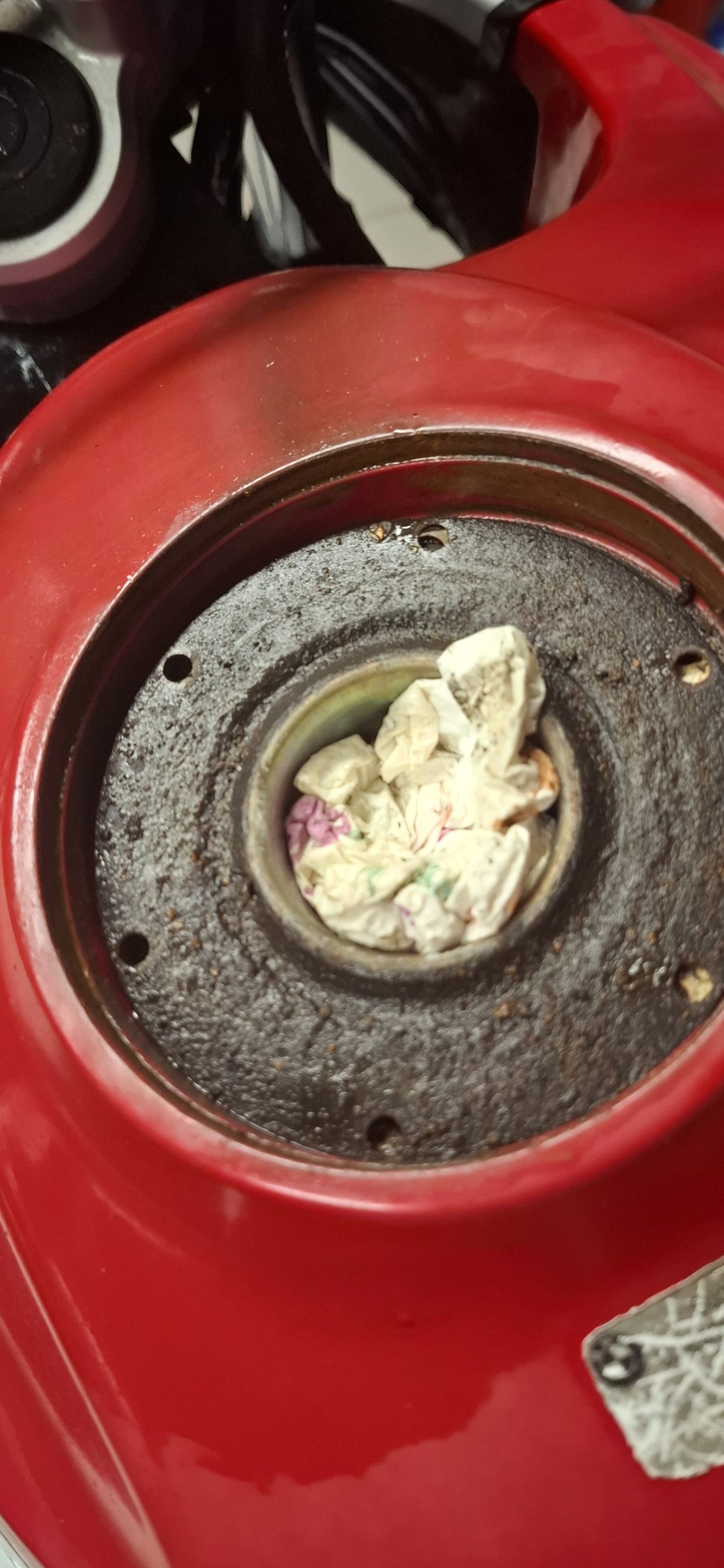

Am Tank, was ist das braune ringsherum?

Wenn Du ein Endoskop hast könntest den Tank von innen anschauen wg Rost, andernfalls evtl auch mit einem Spiegel.

Beim Tank mal mit einer "Batterie" betriebenen Lampe rein illern, wenn da nix ungewöhnliches zu sehen ist, alles okay.
Ja vielleich den Tank mal abnehmen, schläuche ab und spühlen, wir hier im Osten hatten damals immer Spiritus genommen, da dieser auch Wasser bindet.... oh Geheimnis :coo8ol:

Dürfte eine mit Baujahr 1994 oder 1995 sein und hat noch den Kunststofftank. der rostet nur selten ;-). Dann schon eher noch die Pumpenplatte. Muß man nachsehen. Der Einfüllstutzen sieht jedoch ziemlich gammlig aus.
