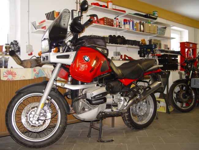

Jepp,
seit Freitag ist auch eine katlose REMUS-Anlage an meiner GS. Nun bin ich mal gespannt auf die nächste Ausfahrt! Vorher wird noch der Tank gewechselt, dann sind auch die letzten Unfallspuren meines Vorgängers Geschichte.
LG, der Gis
P.S. Hat zufällig Jemand ne ABE in Kopie oder als Scan für mich?
