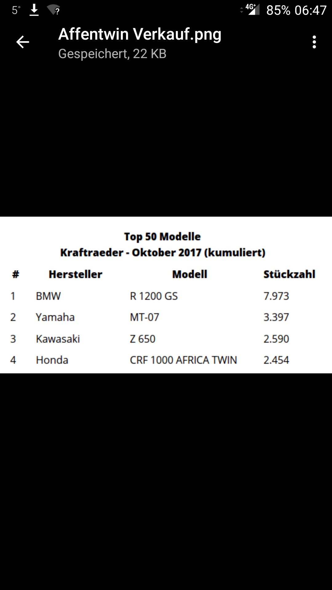

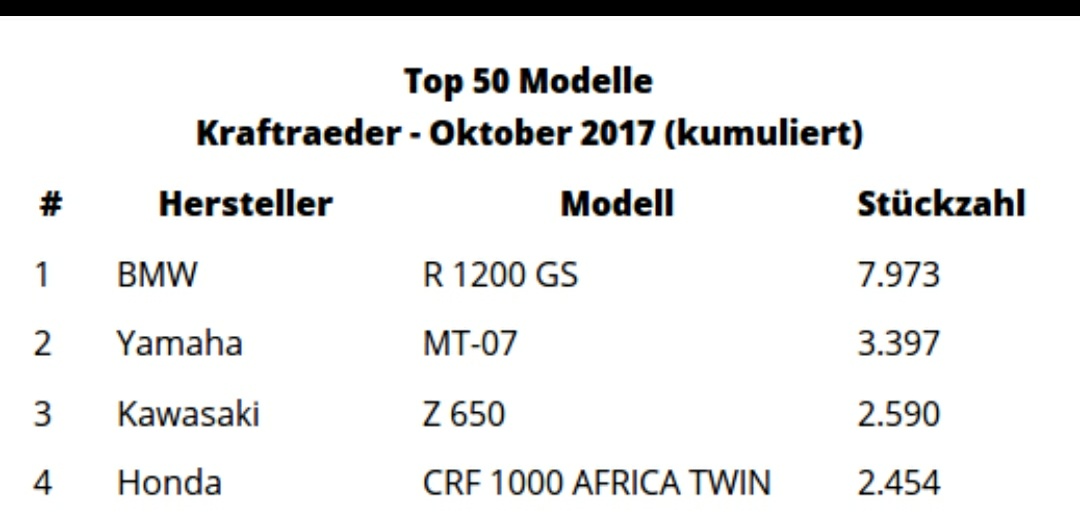

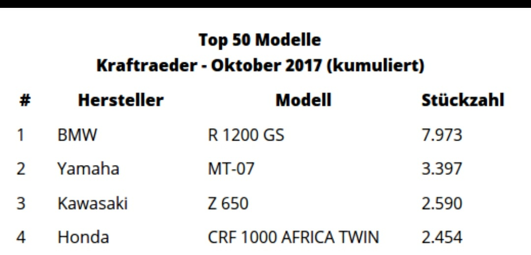

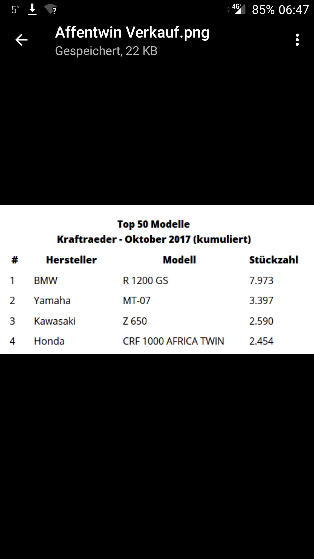

RunNRG
RunNRG
26.05.2010
730
Berzdorf
Honda Innova ANF 125
Im Verhältnis zu GS ist es definitiv lächerlich wenig. ;)
Wieviel wurden davon mit der teuren und schweren Automatik geordert, ein Drittel, die Hälfte? :)
AmperTiger
AmperTiger
17.05.2007
38.761
Dahoam
vom Verhaltnis zur GS war ja nicht die Rede, es war von "so schrecklich viel gibt es nicht" die Rede und das ist falsch.
