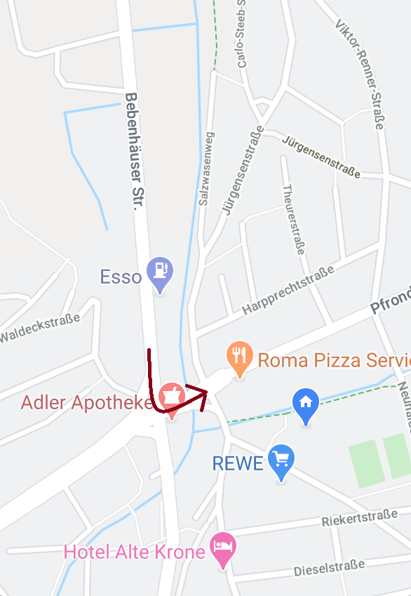

Hallo, wollte mal wissen ob Ihr schonmal an einer "automatisch aktivierten" Ampel mit Eurem Moped endlos lange warten musstet weil sie nicht grün wird?
Ich hab sowas hier bei mir, nur wenn ein Auto mit auf der Linksabbieger Spur steht wird die Linksabbieger Ampel grün.

ok, das heisst, die bei mir ist keine Ausnahme. sonst hätte ich mal das Verkehrsamt der Stadt angeschrieben - kA ob die da was verstellen können...kA auch ob die die Richtigen sind, die Ampel steht auf einer Landesstrasse in der Stadt..

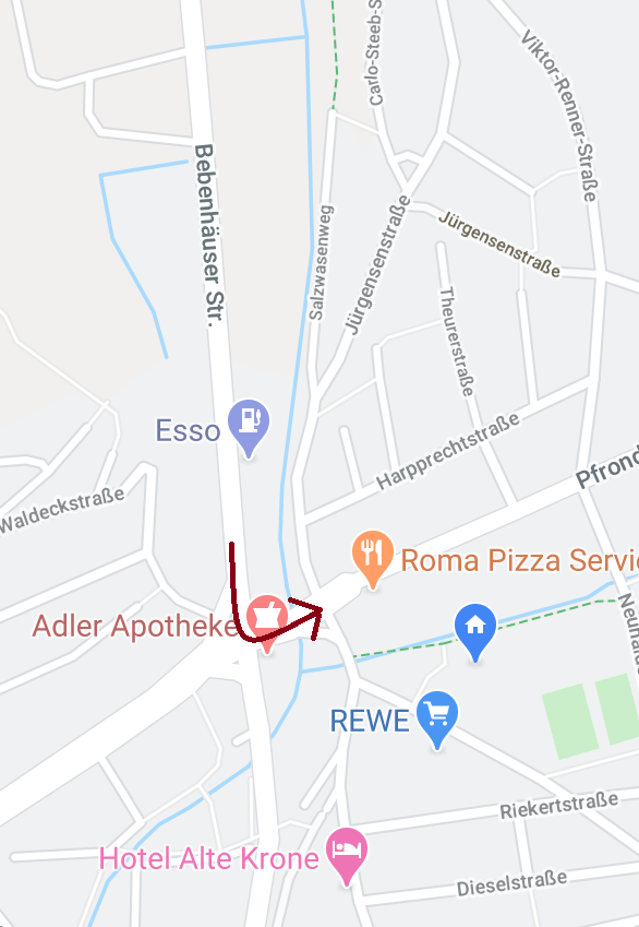

Welche Strasse in Tübingen meinst du ganz konkret?
