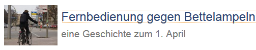

Der ADFC hat übrigens ein Gerät entwickelt, um "Bettelampeln" zu schalten, ist nur die Frage, ob es legal ist.
Hier der Link: ADFC Hamburg knackt Bettelampeln
Die Frage stellt sich glaube ich gar nicht:
oder auf Neudeutsch: Fake-News.
Ich habe allerdings gehört, dass es verschiedene Versuche gegeben hat, Radfahrer besser und frühzeitig zu erkennen.
