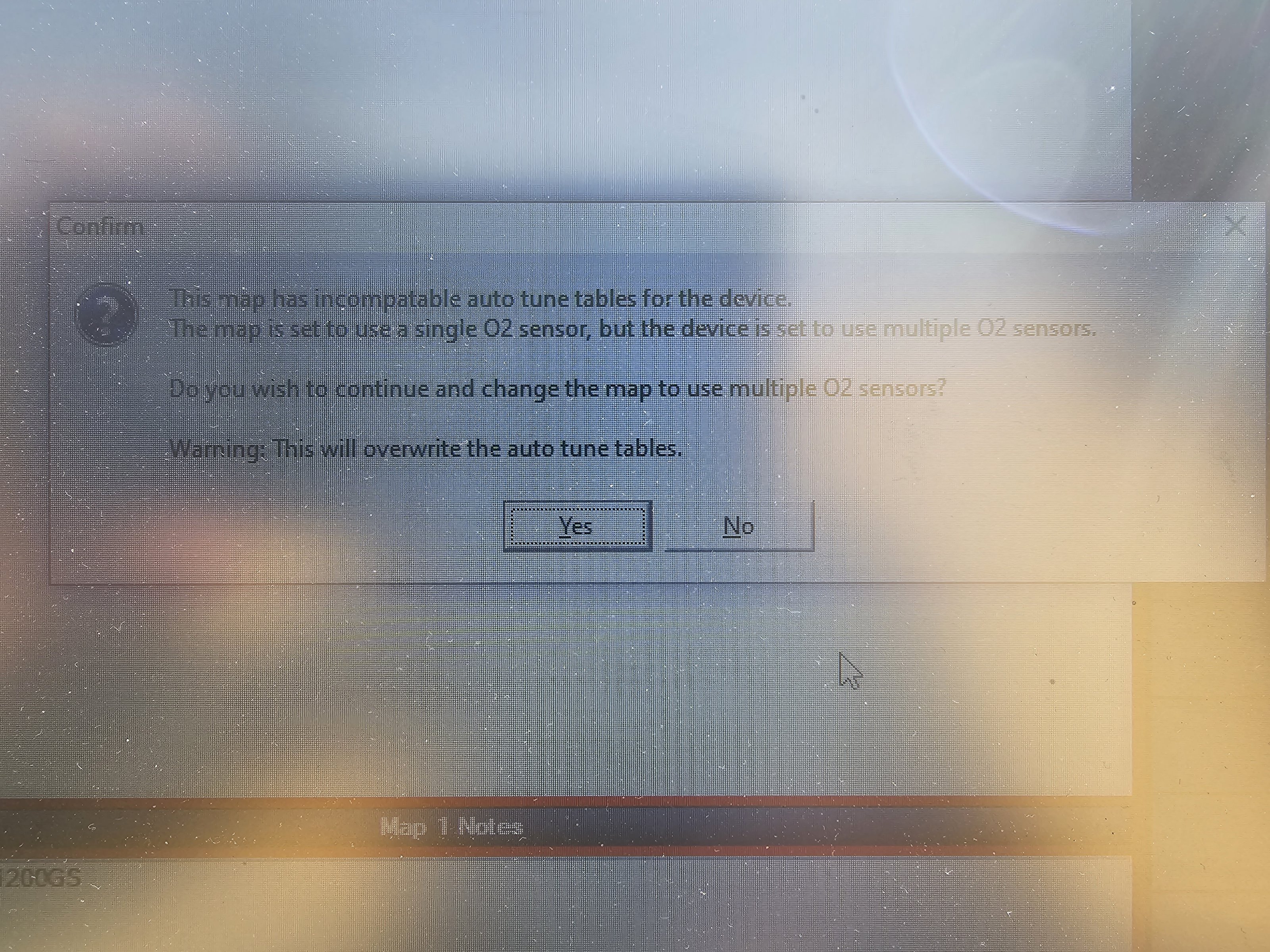

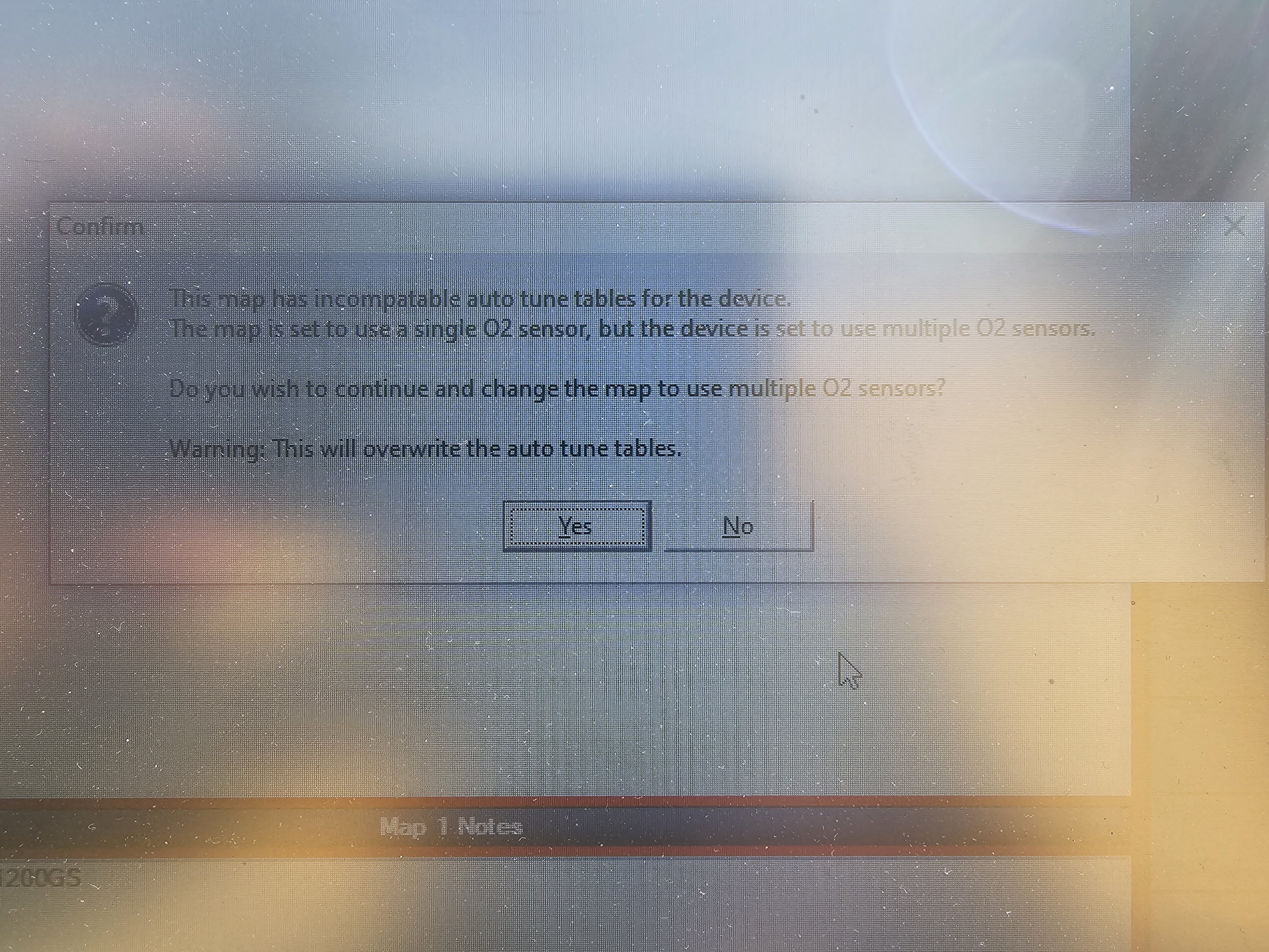

Irgendwie Blicke ichs nicht. Hab mir bei Dynojet die passende Map geladen und im Autotune auf 2 o2 Sensors gestellt, dann sagt er mir diese Fehlermeldung
Wenn ich in die 2 Sensoren bestätige, löscht er mir die AFR Tabelle auf 0.
Trimmen tut er auch nix.
Kann mir bitte jemand helfen ?

Moin
Ohne Englisch wird es schwierig, obwohl microsystems offenbar eine deutsche Anleitung mit gibt.
Du musst zuerst im PC V umstellen auf separate Maps für jeden Zylinder. Dann hast du zwei Fuel-Maps. Man kann sie abhängig machen oder vollständig getrennt. Sonst geht das mit zwei Sonden nicht. Und wenn Du halt neue Maps machst, sind sie halt leer, dann füll sie halt wieder neu.

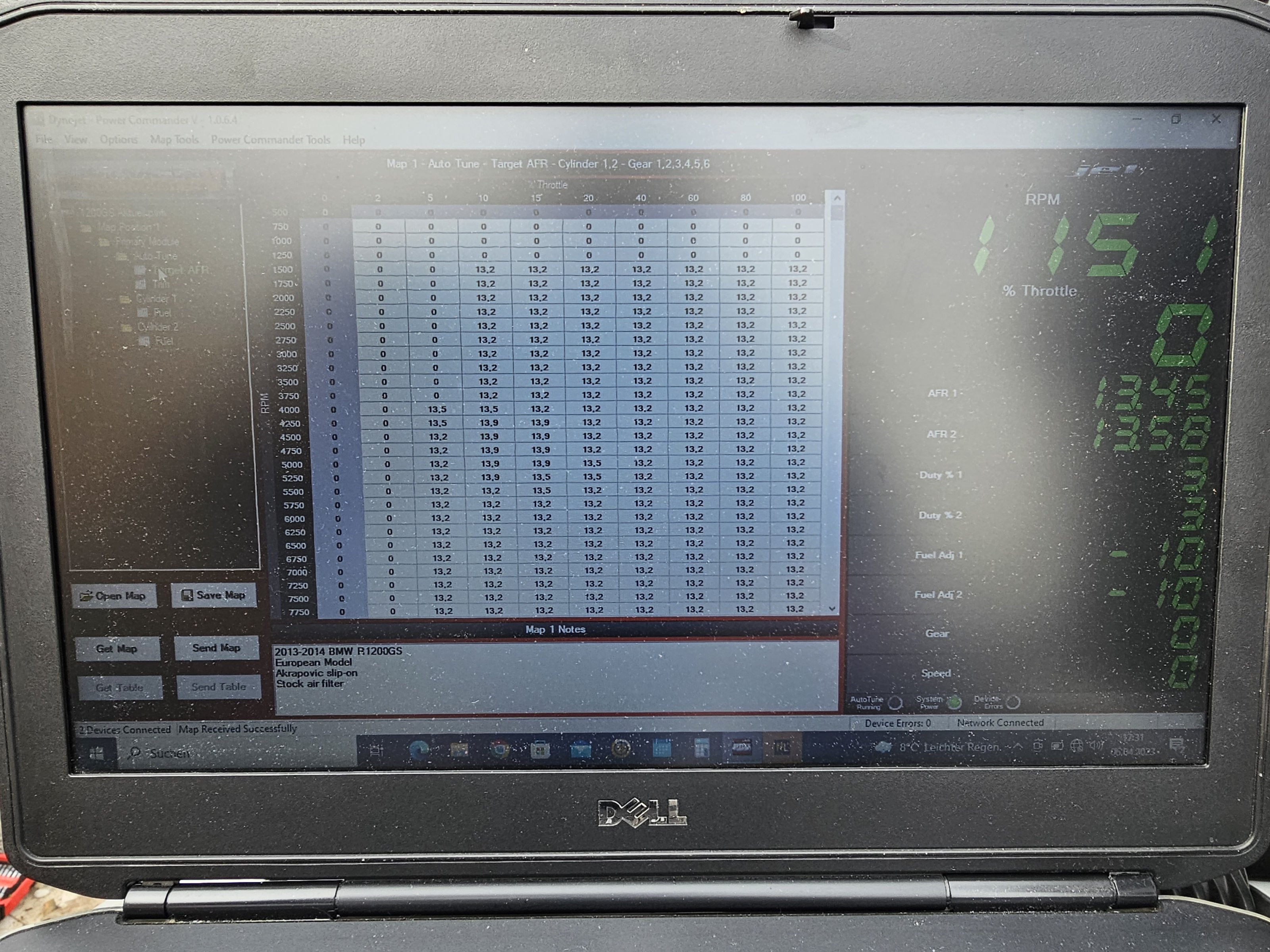

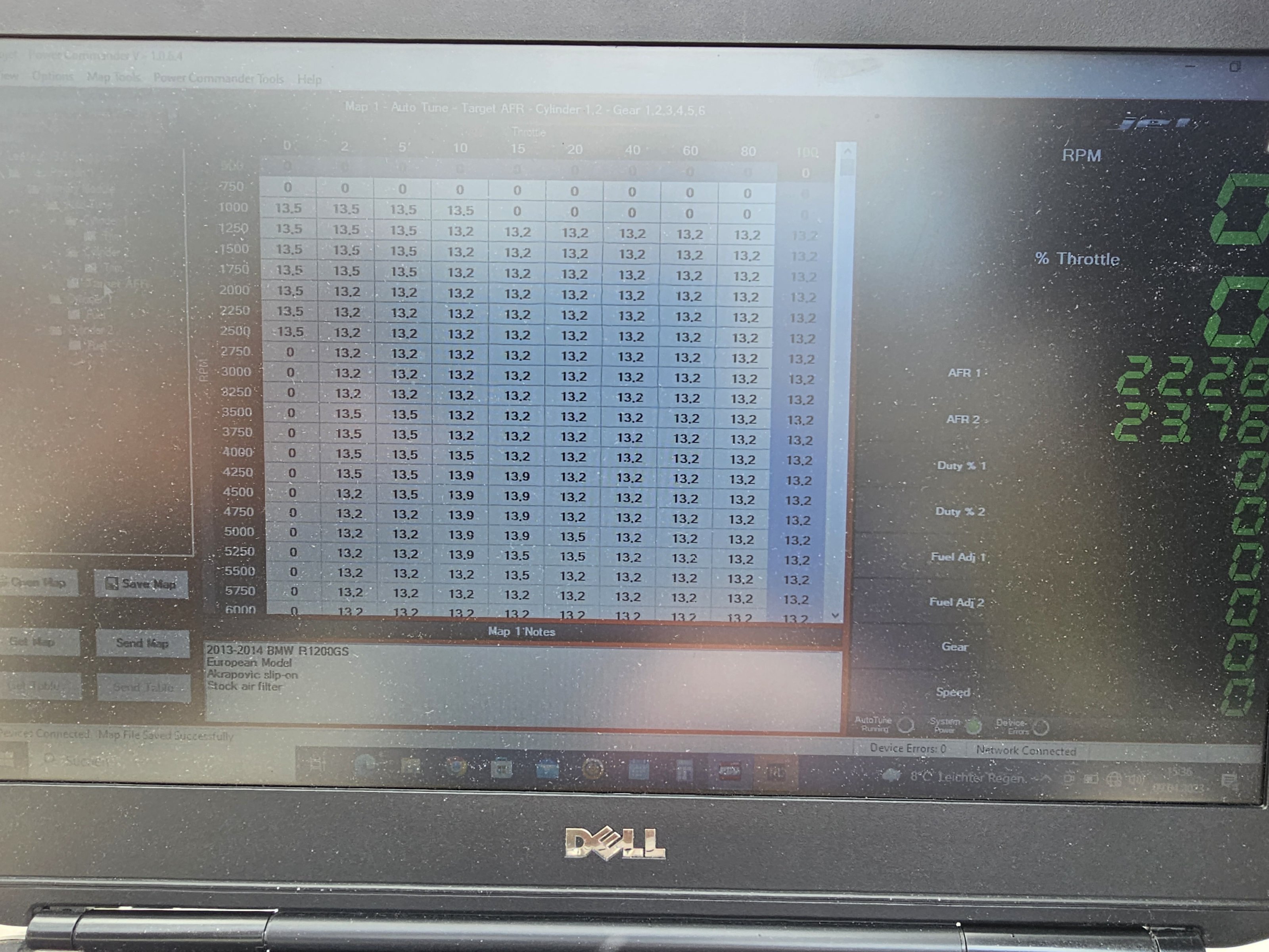

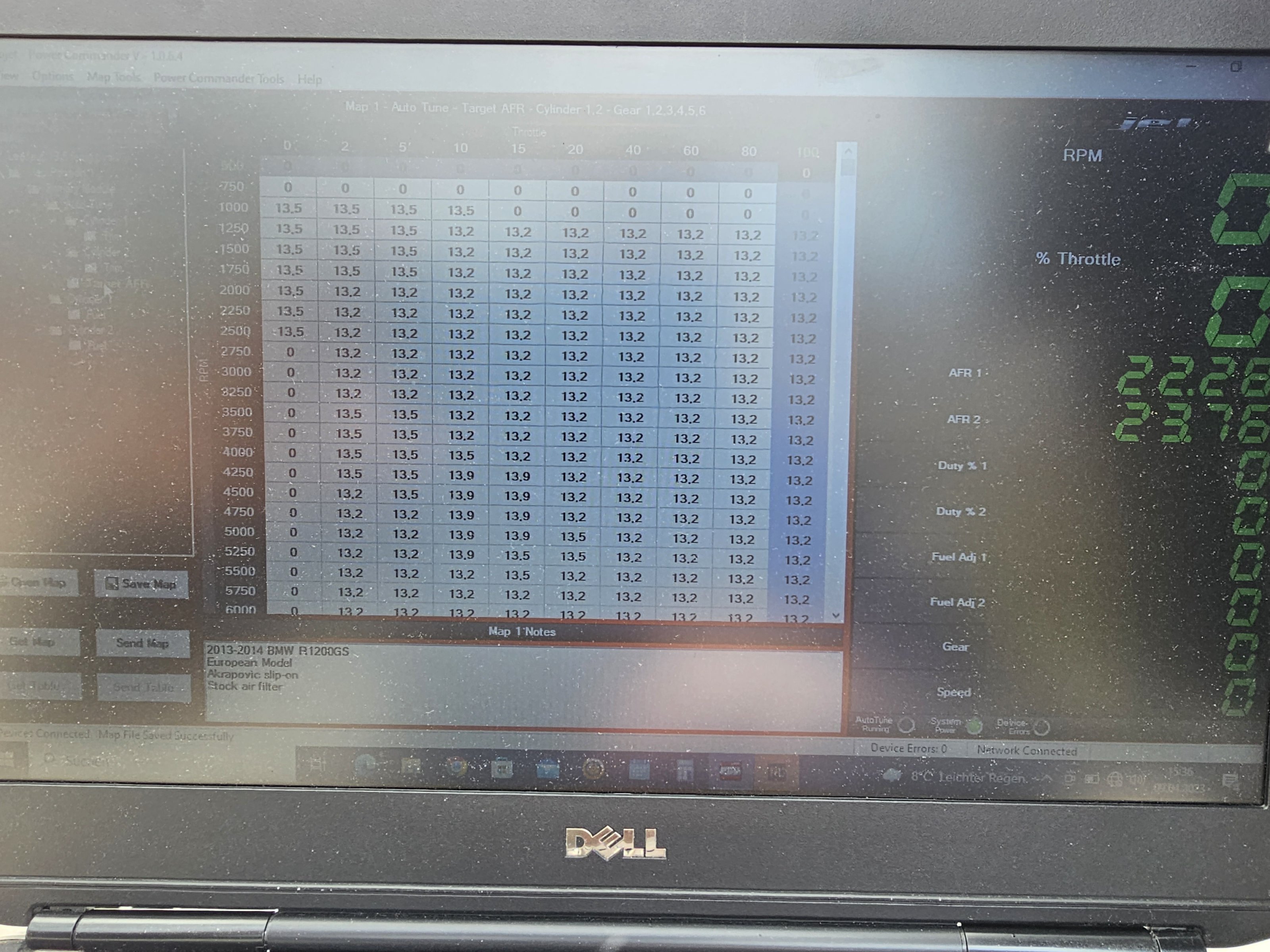

Super danke, bin inzwischen so weit, daß ich das meiste weiß, nur bin ich mir mit den afr nicht so sicher, wo ich hin soll. Denk zwischen 13.2 in den Lastbereichen und über den Drehmoment Verlauf und Rest dann 13.5 erstmal.
Meinst das ist ok ?
Hoffe das es dann läuft, bis jetzt konnte er es garnicht, da es entweder falsch eingestellt war, oder eben wenn richtig die afr Tabel leer war.

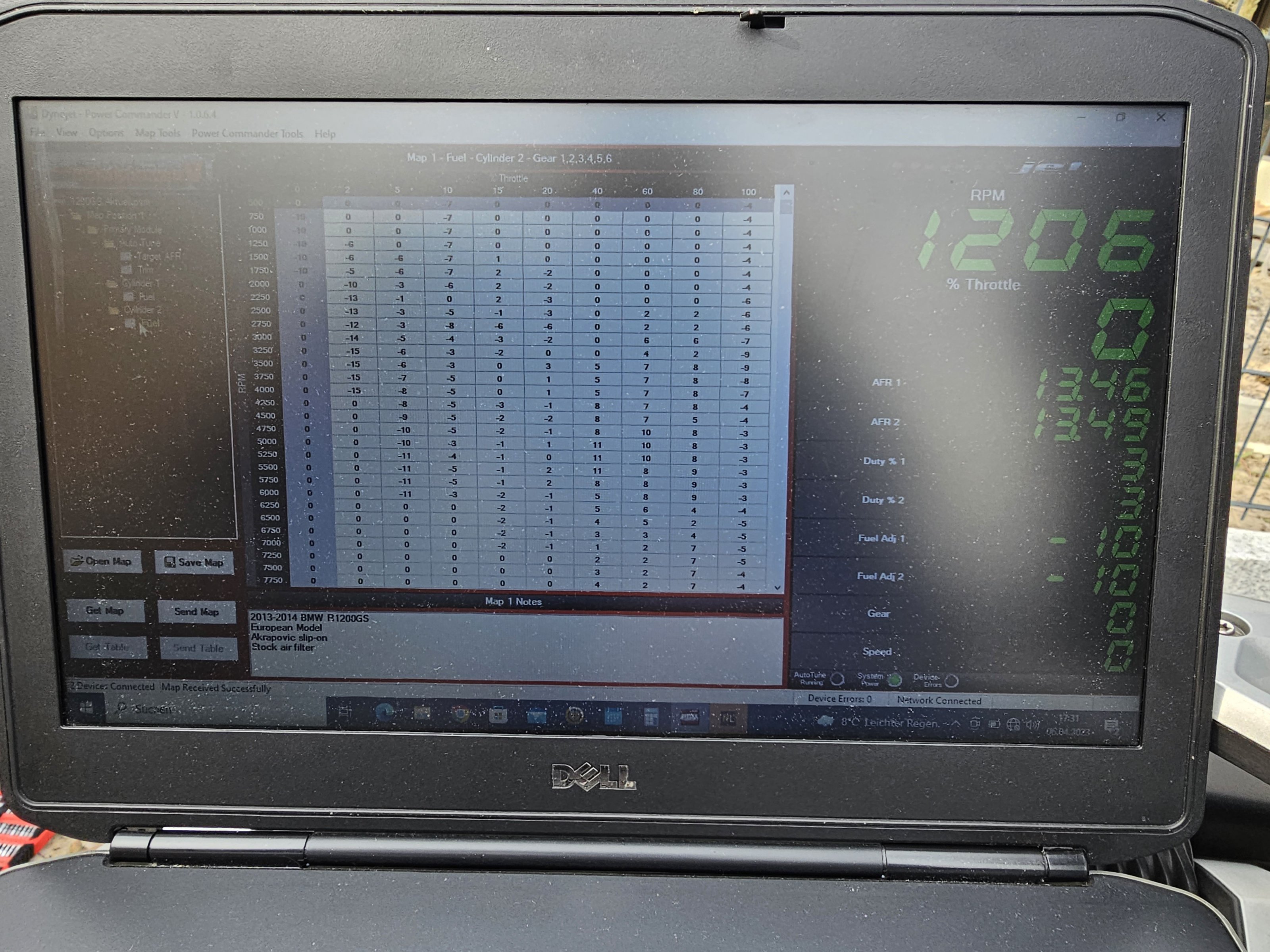

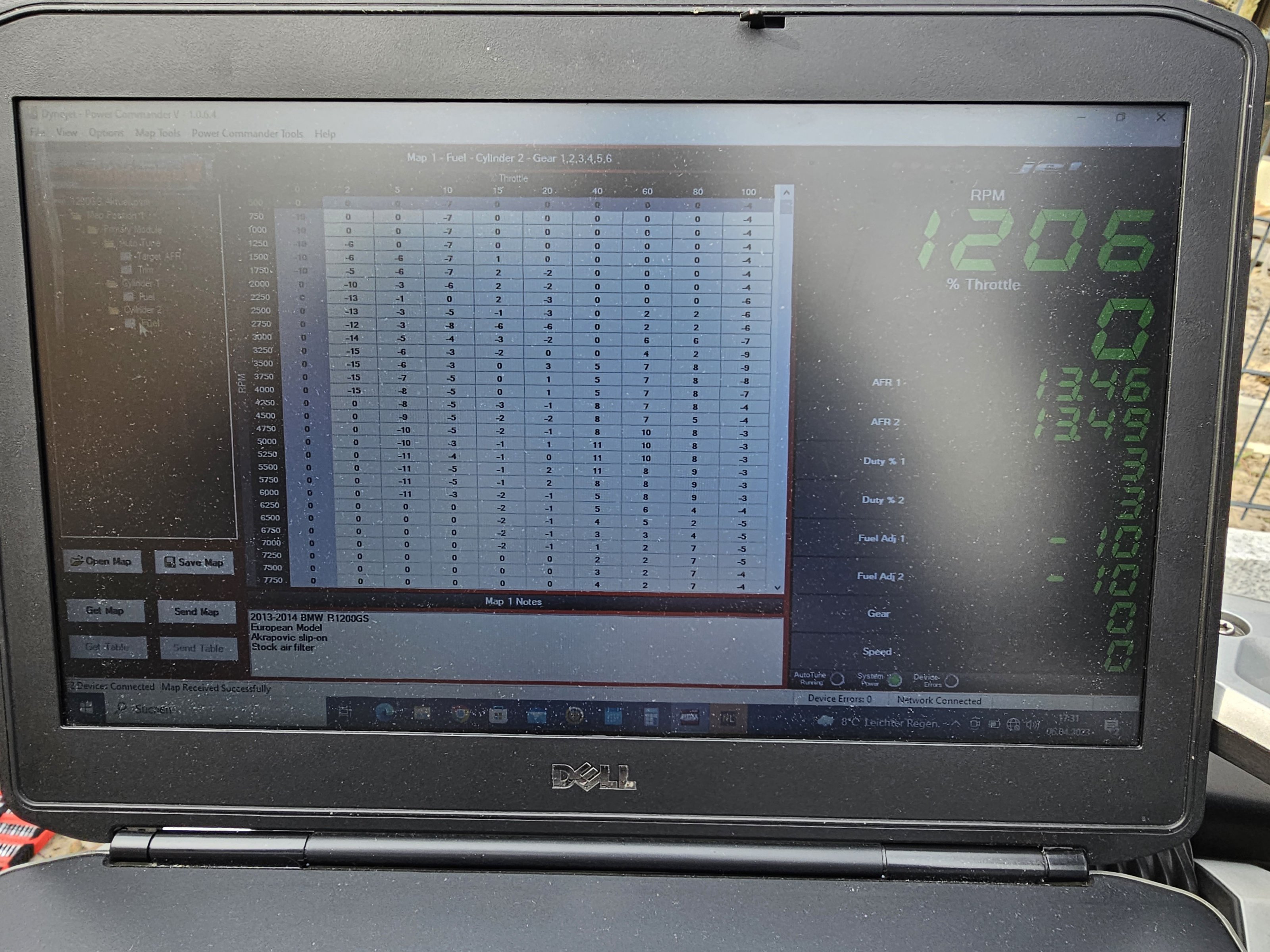

Hab hier mal das Dynojet Mapping mit Akra ESD, wenn du dir das mal anschaust, kann man sehen, das sie Serie bei Volllast eher zu fett läuft, und abgemagert wird.
Das ist ja im Normalen Lambdabereich, ich geh da schon auf 13.2 Fetter von irge das um die Lambda 1.
Oder hab ich da ein Denkfehler?
Angedeutet wird es in dem Mapping nur im mittleren Bereich, alles andere wird abgemagert.
Wenn ich mir aber die afr zu genau dem Mapping anschaue, ist das was ganz anderes ???? Also Fuel und AFR passen doch garnicht zusammen oder ? Sachen die im Fuel geregelt werden, gibt's im afr garnicht, aber das ist doch eine zusammen hängende Mapping aus der gleichen Datei.
Verstehe ich nicht.
Habe jetzt so gemacht, daß ich die afr von diesem Mapping genommen habe, aber die Fuels habe ich alle genutzt, das soll Autotune morgen selber schreiben und über die nächsten Touren.
Bin ganz sicher kein Experte, und lerne die ganze Zeit und bin jetzt glaub fast soweit, das ich die Software kapiere.
Wäre nur schöner mit jemand derselben checkt.

So heute um die 300km einstellfart gemacht, und zum Ende hin ging es schon in die feineinstellung im einstelligen Bereich.
Solangsam versteh ich die ganze Software, nur das Mapping von Dynojet nicht, weil denen ihr eigenes Mapping nicht zusammen passt, und meiner Meinung nach nur ein grobes nicht fertiges Mapping ist, aber ok.
Was ich auch nicht verstehe, warum im 0,2 und 5% Drosselklappe im unteren Drehzahlbereich alles abgemagert werden muss.
Ich dachte eher das es genau da zu mager läuft, damit man die AU einhält. Aber weit gefehlt, da wird am meisten abgemagert.
Der Rest, wird angefettet wie erwartet, außer im Volllastbereich 100% Drosselklappe 7,8,9000, da wird bei Vorgabe 13.0, immer noch 2 bis 3 % abgemagert, darum bin ich da jetzt wie empfohlen auf 12.8.
Die nächste Frage stellt sich mir, wenn die gs Serie schon so fett läuft, wie kann das geregelt werden, wenn die Original Sprungsonden das garnicht messen können ?

Der Vollgasbereich 80.. 100 % DRKL wird nicht geregelt sondern gesteuert, da soll keine Lambda 1 sein sondern 12,8 AFR also 0,89 ..0,85 Da ist fett geregelt,
Im Teillast gerade da wo gemessen wird magerer und spritsparender..

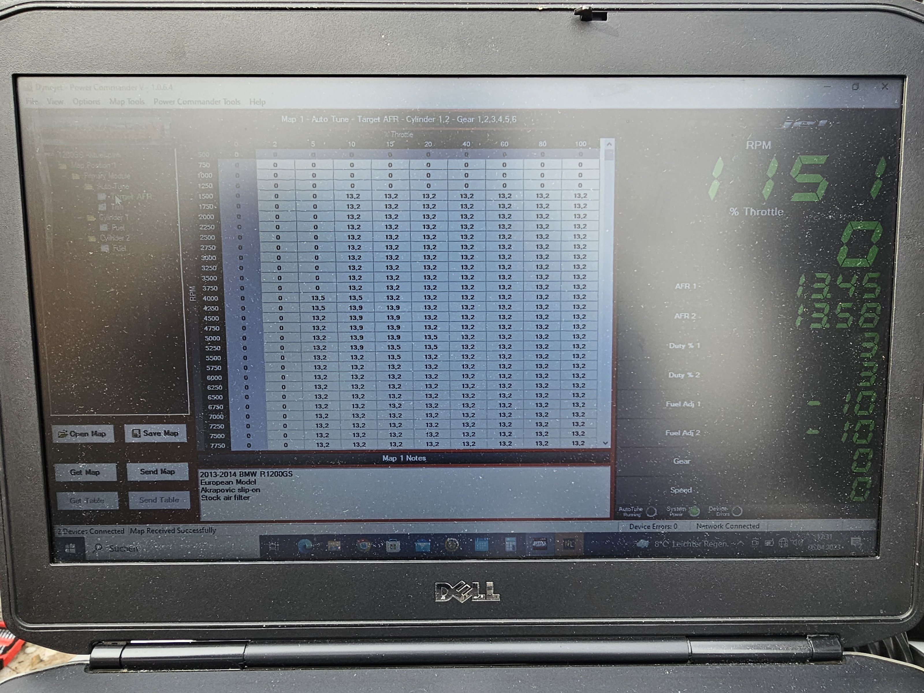

Hier die Aktuelle AFR.
Ab 7000 bis Ende wird 12.8 wie du sagtest.

wieso erst ab 7000 ? du machst doch auch mal bei 4500 Voll auf?
auch bei 4000 will ich bei 80 und 100 % Drosselklappe 13..12,8 AFR haben.
man kann darüber diskutieren, ob man im unteren Drehzahlbereich und bei Teillast mit geringen Drosselklappenstellungen auf 14.. 13,8... geht..
TIP ab ca. 40% Gasgrifföffnung auf 13,2..13
Und klar auf dem Prüfstand ist immer wieder Potenzial zu finden, Rexxern oder direkt in StGt schreiben ist vom Rechenvorgang schneller als über Umwege Poco plus Autotune. Das hängt ggf etwas nach..
Da kannst du Frank oder Andreas Manuel usw. die Rexxermänner fragen, ihre Abstimmung ist immer noch mal besser als Autotune, ob du das merkst ist ne andere Sache..

Ok, dann mach ich 80 und 100 ab 4000 auf 12.8 und den rest lass ich mal wie er ist mit 13.2.
Das 13.9 usw, kommt aus der Dynojet Map, soll ich das so lassen oder auch auf 13.2 ?
Wenn der Verbrauch zu krass wird, kann ich im Teillast ja wieder ein Stück hochgehen oder ?

sag ich ja die 13,8.. 13,9 kann man unten lassen, das 13.2 dort verschwendet für mich nur Benzin im Teillast, der Motor wird etwas weicher am Gas wenn das fetter ist, verbrennt schlechter mit mehr Belastung für den KAT und die Kerzen und den Geldbeutel. Ohne viel Nutzen. Was nicht erzeugt wird, braucht der Kat nicht konvertieren.
Wenn du dir den Topf mit dem Endrohr nach 300 km ansiehst, sollte der im Teillast nicht schwarz sein sondern dunkelbraun, Geblasen dann grau bis hellgrau.
Der Benzinverbrauch sollte für mich 0,2 l maximal bis 0,5 Liter hochgehen mit der mehr Leistung. Kommt aber auf den Genutzten Fahrbereich an.
Geht sie unten besser, dann nutzt man dort mehr, dann bleibt er trotz fetter vl sogar gleich.
