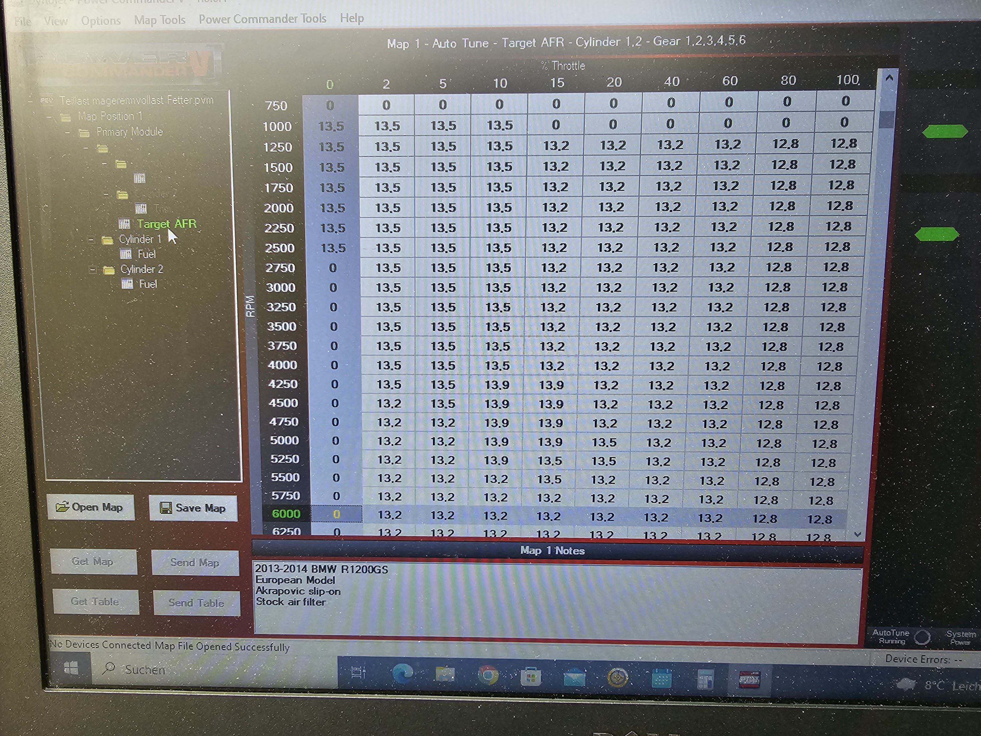

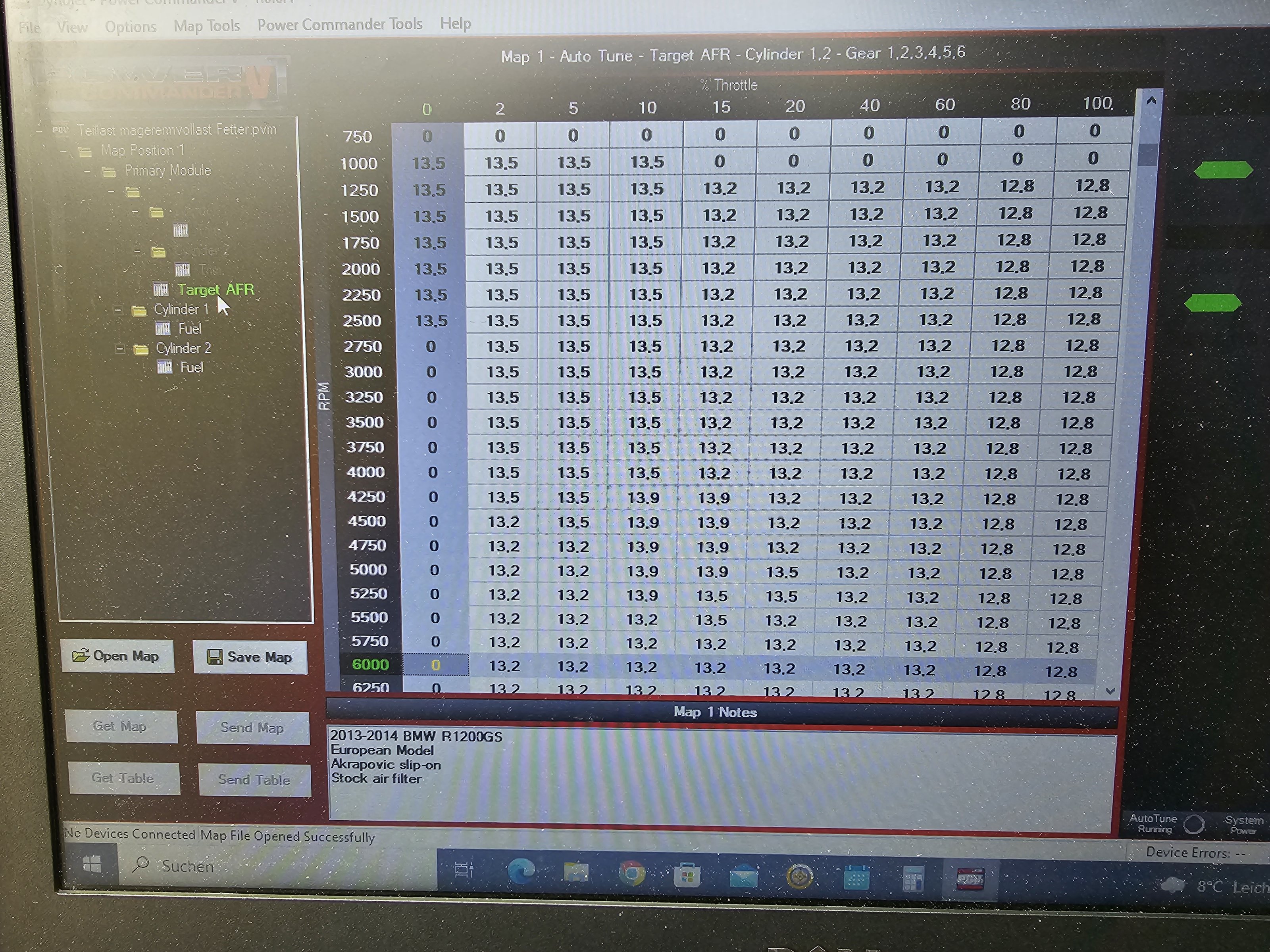

du meinst du würdest viel gewinnen, wenn du oben fetter abstimmst als 13,2, das ist falsch.
Die 2 % merkst du nur auf dem Prüfstand.
Der Grund ist, dass der Motor dort nicht kaputt geht, überhitzt. BMW nimmt die Motoren dort auch auf 12,8 AVR, also.
Das was du anstrebst kannst du ja einstellen, das ans Gas gehen betrifft ja 2..10 % Gasstellung. Gut Kraft haben ist da nicht der richtige Ausdruck, sich nicht verschlucken oder ruckeln oder so. Beim Gasaufziehen wird ja auch zusätzlich angefettet ( Virtuelle Beschleunigerpumpe) da kann am anch probieren und ggf den Spritverbrauch unnötig in die Höhe treiben.
soviel als nötig.
80 % der Fahrzustände sind wenig Gas Beschleunigen schalten ans Gasgehen bis vl 40 % TPS
10 % vl Vollgas oder weniger. Probieren oder es sich machen lassen und zahlen. Rösner & Rose und die Verdächigen MGM Reh Micron usw. machen das auch gut. Probieren halt nicht Tagelang rum, um da und dort noch ne Kleinigkeit zu ändern, das kann man dann bezahlbar selbst.
Das Fertigmap vom Autotune ist aber vom Boxer Wissenden mit Prüfstand verbesserbar.

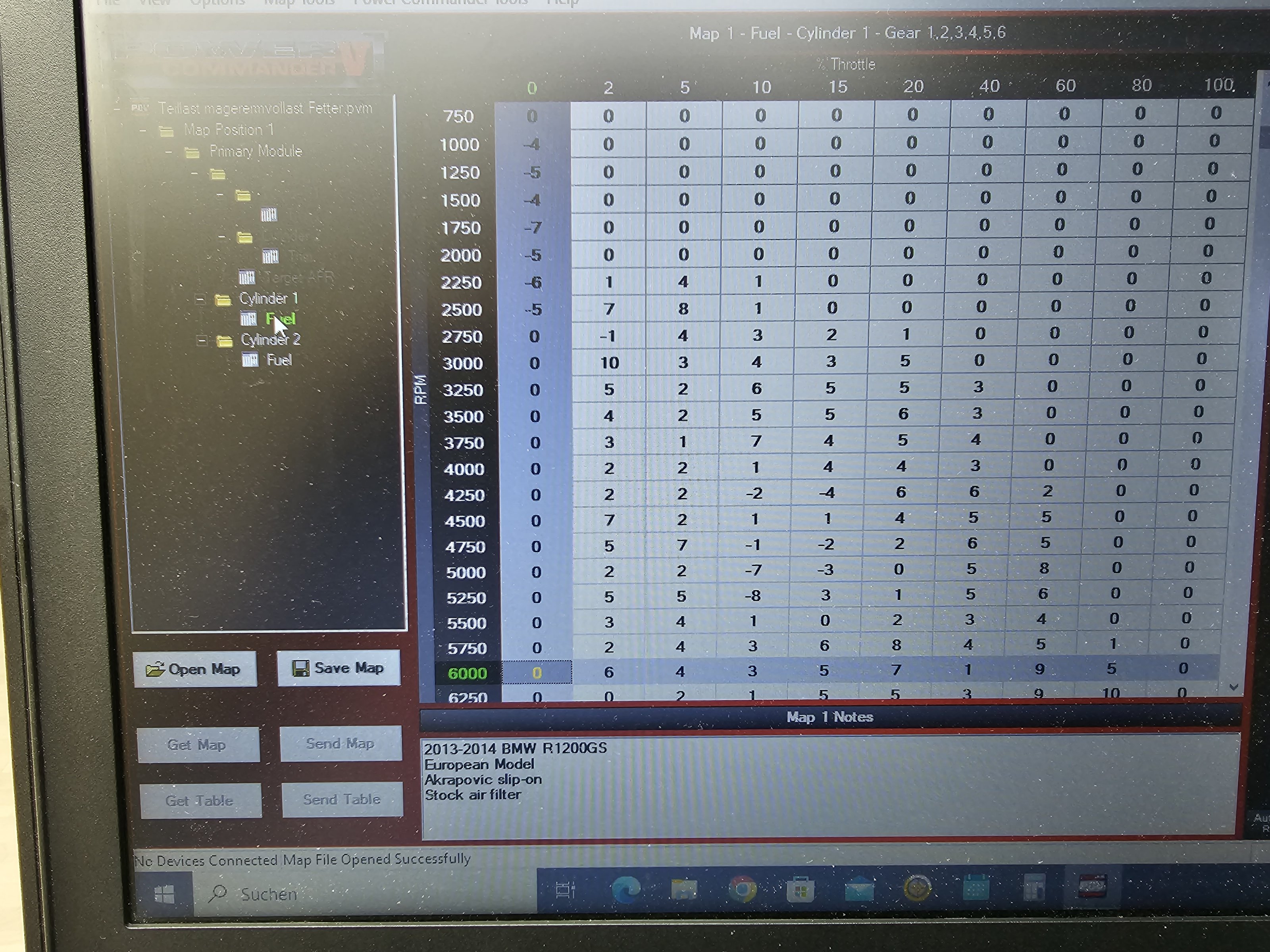

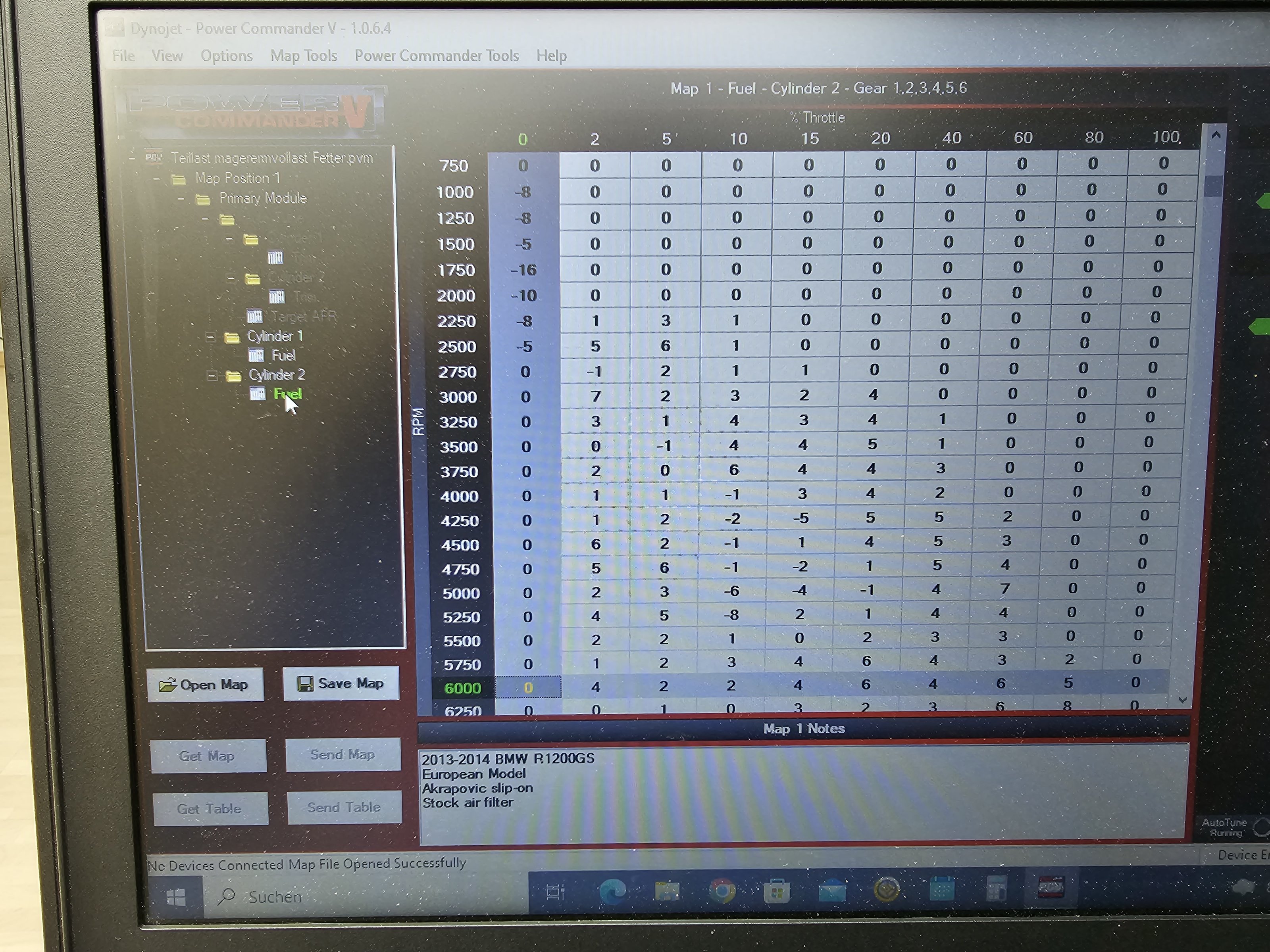

Also habe jetzt wie oben beschrieben eingestellt und bin sehr begeistert.
Ich kann im 3. Gang mit 30kmh und ca 2000 Umdrehungen super ruhig und sehr rund durch den Ort Tuckern und im 6. Bei 50kmh auch schön. Freu mich mega ! Das war mir das wichtigste.
Obenrum geht sie wie Hölle, aber das mach ich eh fast nie.
Sie fährt super schön grad und sehr viel mehr mach ich auch nicht mehr.
Werde das Mapping und die afr noch Fotografieren für deine Meinung.
Vielen Dank für dein unbezahlbar Wissen.

Hi
Sieht alles gut aus und es ist eigentlich alles erklärt. Kleiner Tipp von mir: Mach die Abstimmung von einem eingebauten Kipp-Schalter abhängig, damit Du selber entscheiden kannst, wenn getrimmt werden und wenn nicht (im PCV gibts dafür einen Eingang). Die Anreicherung und Abmagerung beim Öffnen und Schliessen des Gasgriffs kann Dir die Map verhauen. Deshalb beim Abstimmen nur langsam die Gashand bewegen.

Das hab ich schon fast selbst vermutet, den ganz krass ist es bei 0 und 5% Drossel.
In der Anleitung steht nirgends was mit Schalter, aber ich schau nochmal danach.
