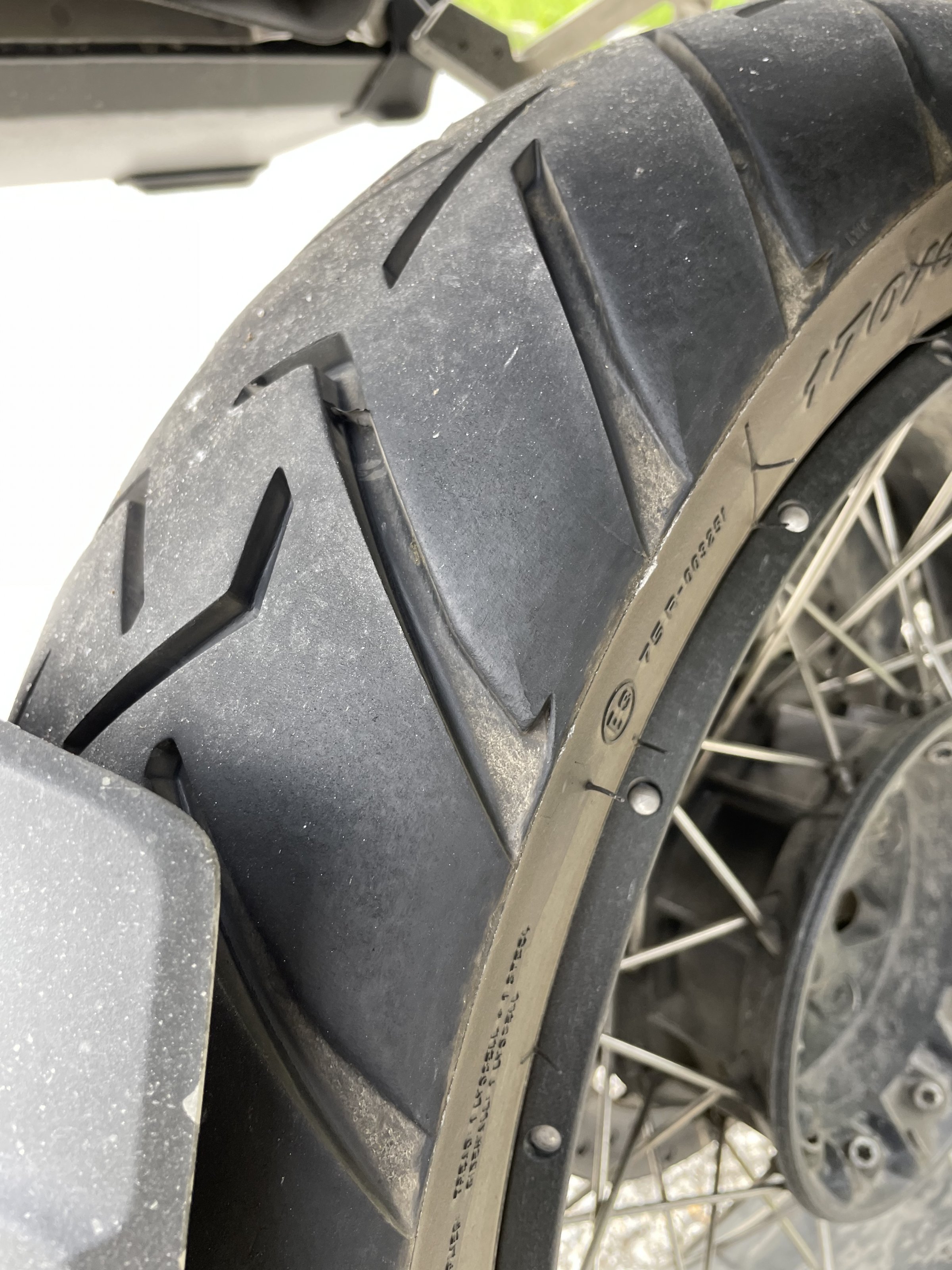

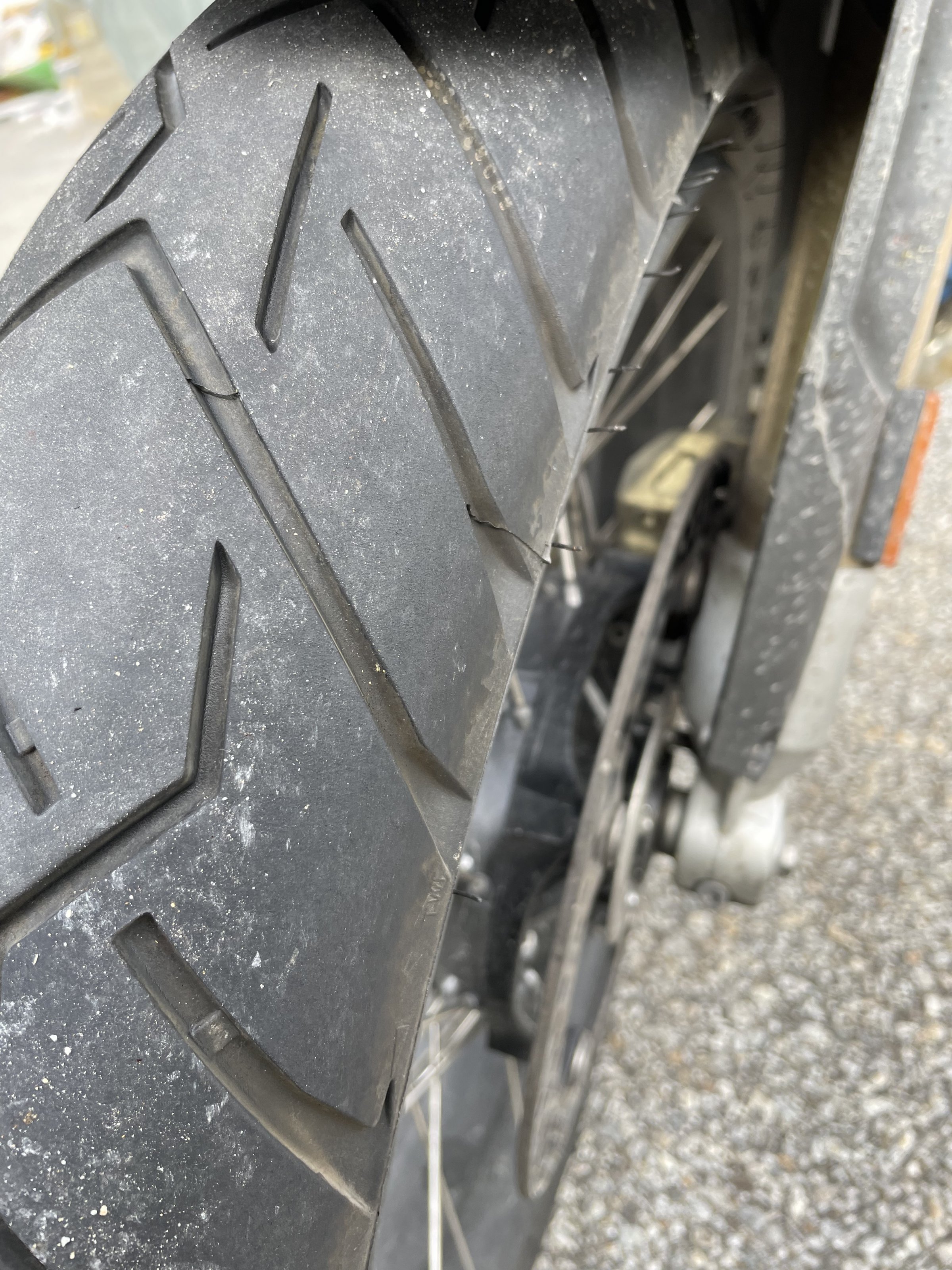

PST2….klasse Reifen …:daumen-hoch:, nicht der letzte Schrei aber klaaassseee…
Per Heute ca. km 2000 km und immer noch im Schuss.

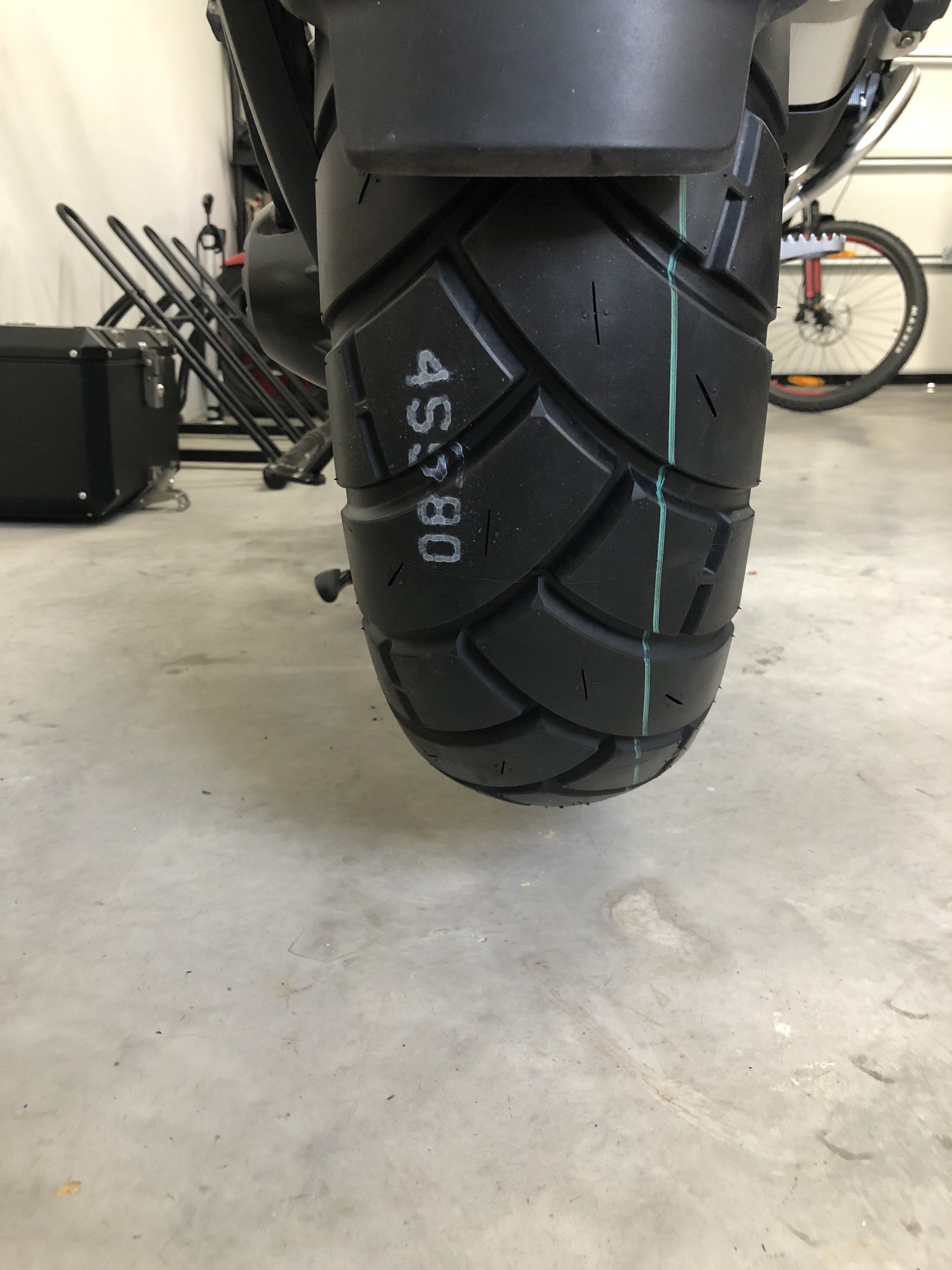

So habe die Avon Trailrider heute Aufziehen lassen und habe die Räder wieder montiert. Mal schauen ob ich diese Woche noch dazukomme eine Runde zu drehen.
Sehen auf jeden Fall klasse aus auf der Adventure.

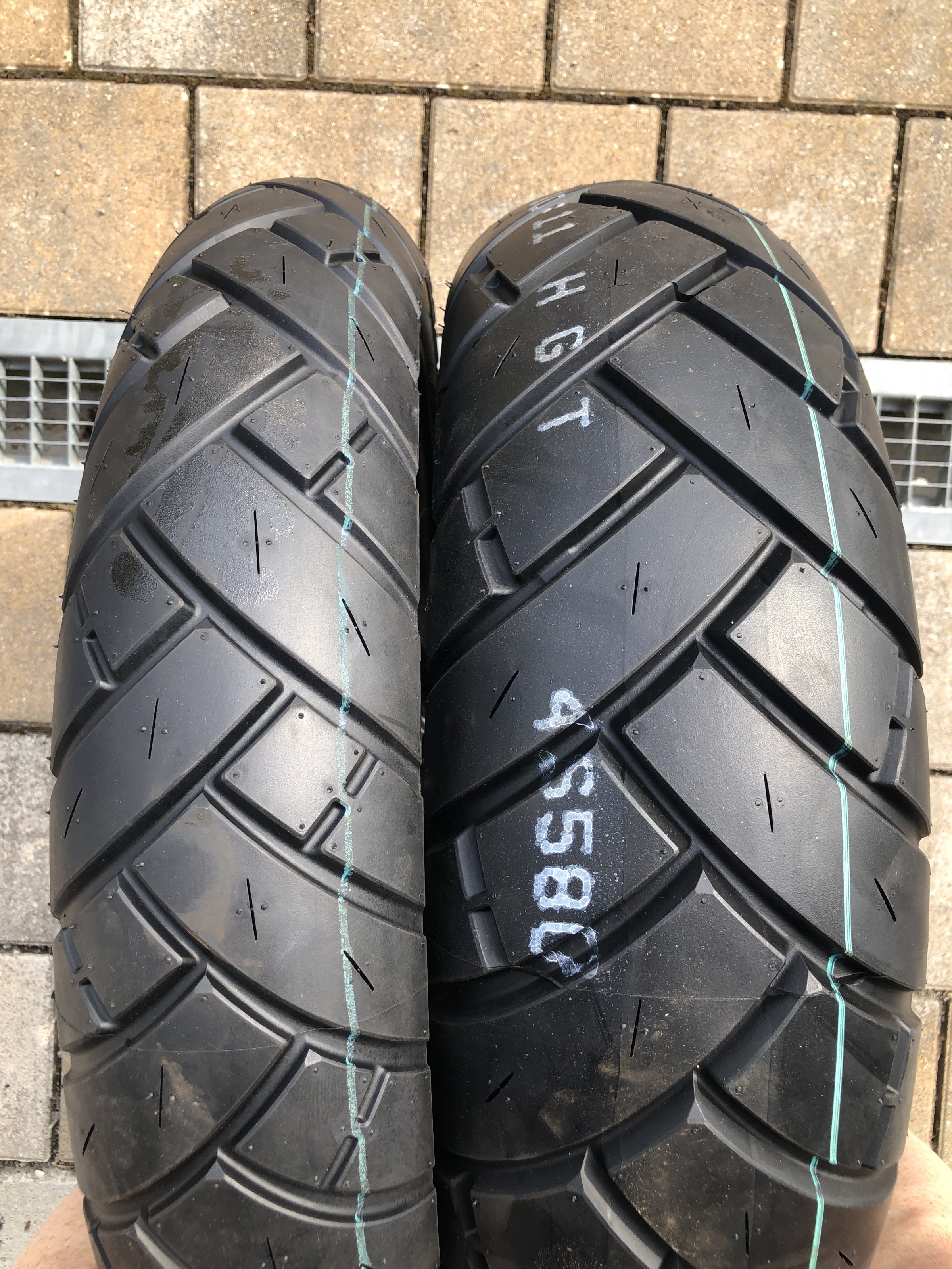

Nabend zusammen,
Habe heute die Avon Trailrider aufziehen lassen.
Zuhause ist mir auf gefallen das die Reifen Laufrichtungs gebunden sind und der Monteur das Vorderrad verkehrt montiert hat.
Allerdings wenn man die Richtungspfeile beachtet sieht es aus,als ob das Profil von hinten entgegen gesetzt zum Vorderrad läuft.
Kann das sein?
Sieht irgendwie komisch aus🤨.
Gruß Kai

Das kenne ich vom PST2.
Wenn die Richtungspfeile korrekt zeigen ist das Profil von VR und HR gegenläufig.

Das liegt daran, dass du über das Hinterrad die Antriebsleistung und über das Vorfderrad die max. Bremsleistung generieren musst. Und das natürlich in umgekehrter Richtung.
Deshalb sind die Profile gegenläufig.

Vielen Dank,
Dann hat es seine Richtigkeit. Das Profil ist gegenläufig.
Ok, dann muss mein Spezi nochmal ran und den vorderen Reifen drehen.

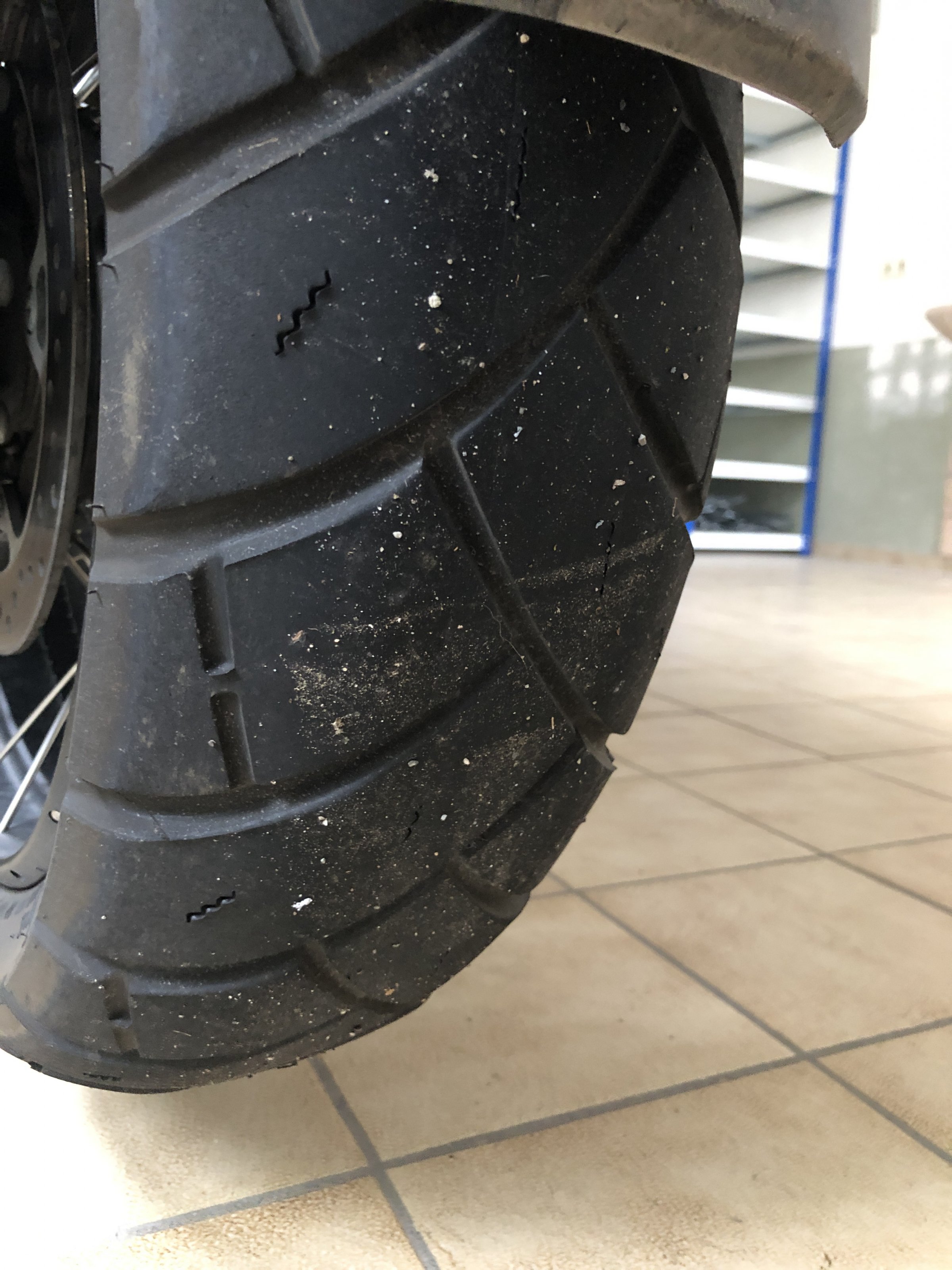

Jo das Profil ist gegenläufig habe beim montieren vom Vorderrad auch zweimal hinschauen müssen. So sehen die Reifen nach fast 6000km aus.

Ich weiß ja nicht, was ihr für einen Fahrstil pflegt, aber bei mir hat der letzte Avon Trailrider über 15000km gehalten….
