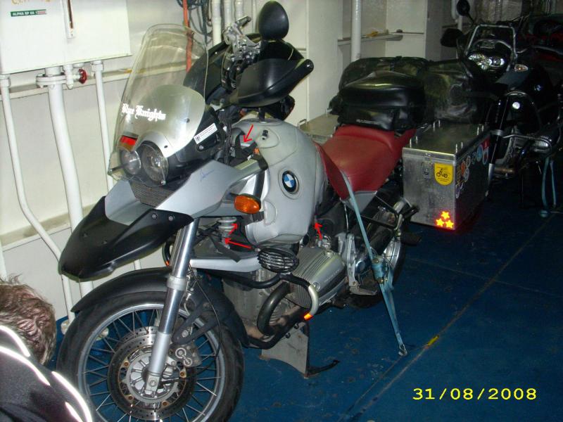

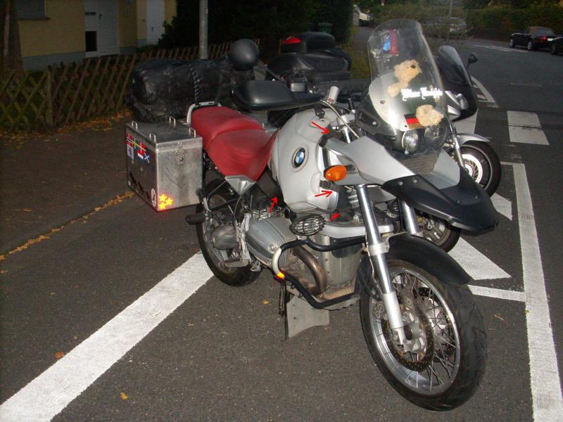

Laß mich kurz überlegen wie es bei mir war. Die Haken sind für den TRS. Oben der Riemen um das Lenkkopflager, die beiden die nach unten gehen rechts unter der Abdeckung durch den Rahmen, links um den ebenfalls um den Rahmen. Die, die nach vorne gehen um den Trägerrahmen der Verkleidung und den unteren quer rüber. Ich hoffe man kann es auf den Bildern sehen.

... Die, die nach vorne gehen um den Trägerrahmen der Verkleidung und den unteren quer rüber. ...Uli
Hallo Uli,
danke schonmal, um diese beiden geht es mir.
Die, die nach vorne gehen, habe ich auch mit den Hakenförmigen Halterungen in den Rahmen eingehängt. Soweit so gut.
Die anderen, die nach unten gehen - die gehen bei mir so Richtung Zylinder "nach unten", die hast Du quer durch bis zur anderen Seite und dort mit dieser verspannt? So sieht es auch auf dem ersten Bild aus. Nur, bei mir gibt es keine derart langen Gurte. Vielmehr habe ich zwei kurze Gurte mit Plastik"Klippern" dran, siehe Bild.
Wo gehören diese Klipper eingehängt? Optimal passen sie in die vordere "Schwinge". Mit den Eingans erläuterten Problemen...
Danke für Eure Bemühungen
Jörg

Oh :eek:,
die Plastikhaken habe ich noch nie gesehen. Mist. Da kann ich Dir nicht weiter helfen. Tut mir leid.
Unterer Tankrand vielleicht?
