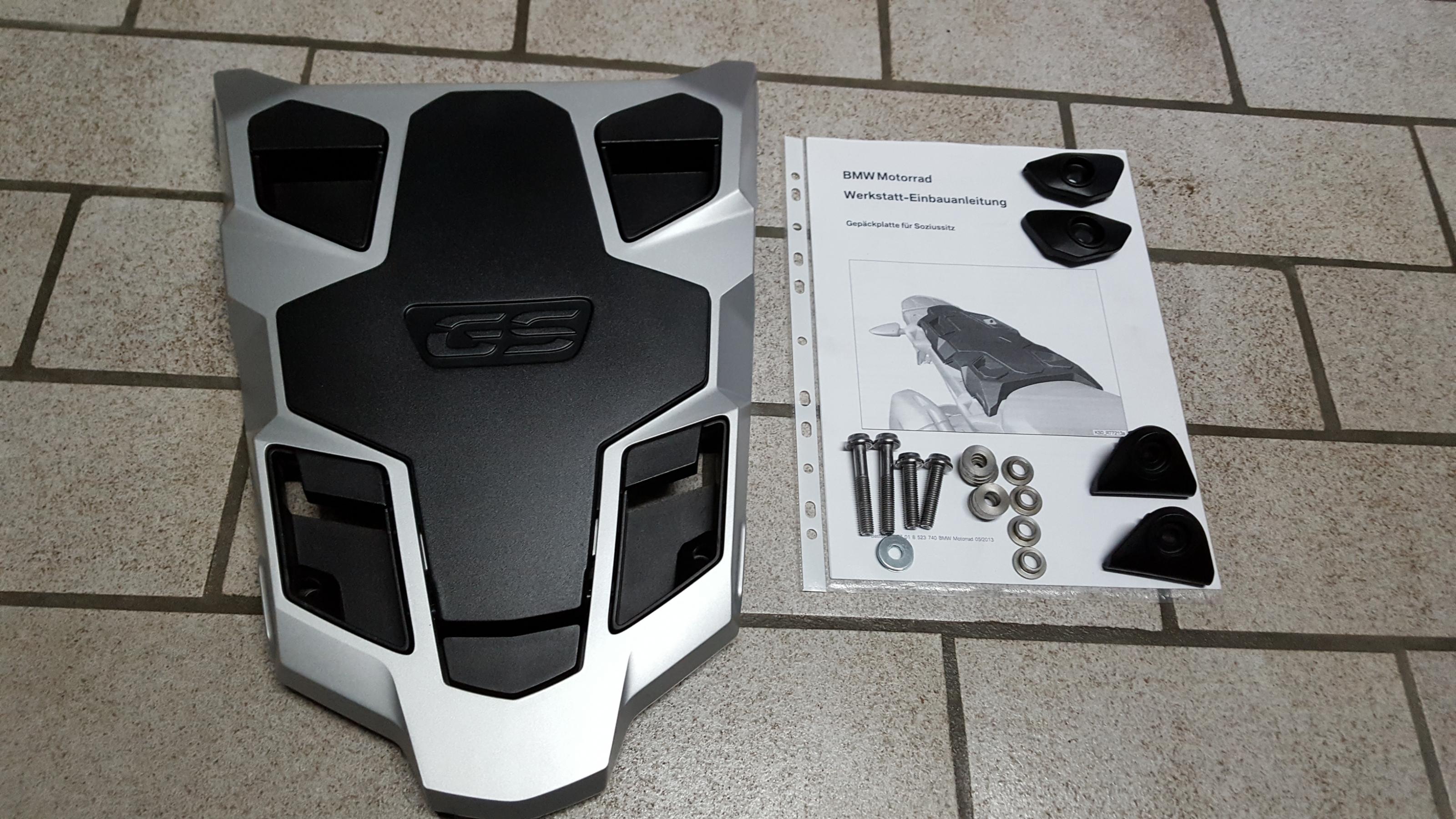

Hab mich missverständlich ausgedrückt. Ich meine diese Abdeckung:

Prinzipiell der gleiche Verwendungszweck, analog zur oben von Tom verlinkten Wunderlich-Platte. Durch die vier Öffnungen lassen sich Gurte ziehen, mit denen kann der geneigte User dann Gepäckstücke verzurren. Sieht nur etwas weniger "martialisch" aus.
Puristen könnten sagen, Deine Version ist der "GS-Style", die Wunderlich-Platte (oder alle baugleichen Derivate) der "GSA-Style"?
Aber wer hört schon auf die? :schulterzucken: :biggrin:

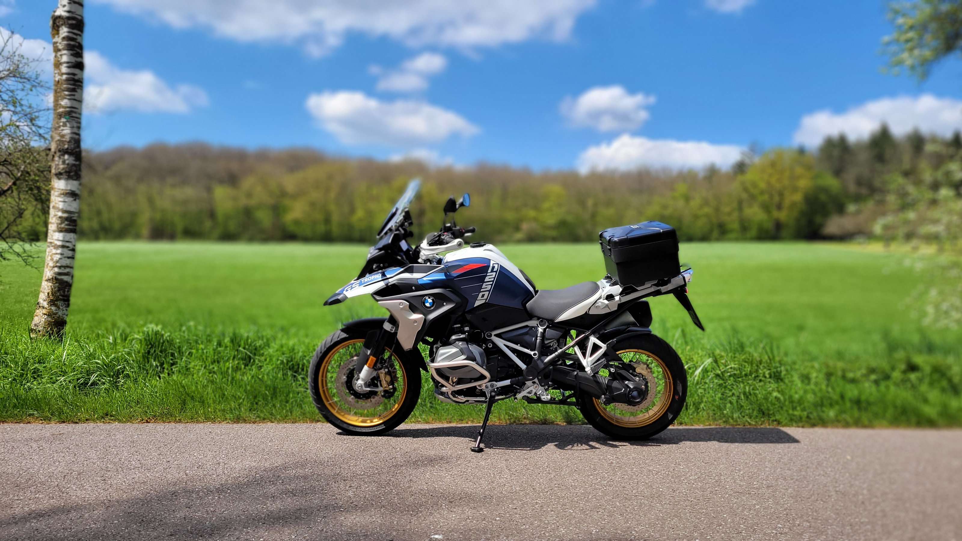

Ist passend für Aufnahme des BMW Vario Topcase. Die Variokofferaufnahmen sind weiterhin nutzbar. Zusätzlich hast ein abschließbares größeres Fach für Kleinteile. Zum Öffnen dient die Sitzbankentriegelung. Solltest Du ohne Topcase nur die beiden Variokoffer eingehängt haben, bilden die Variokoffer und die Platte eine große ebene Fläche für z.B eine große Gepäckrolle oder was auch immer zu verspannen. Ösen zum Verspannen hat die Platte keine.
Das Blöde ist, der Heckträger fällt weg und dadurch hast du hast keinen Griff mehr zum Aufbocken auf den Hauptständer.

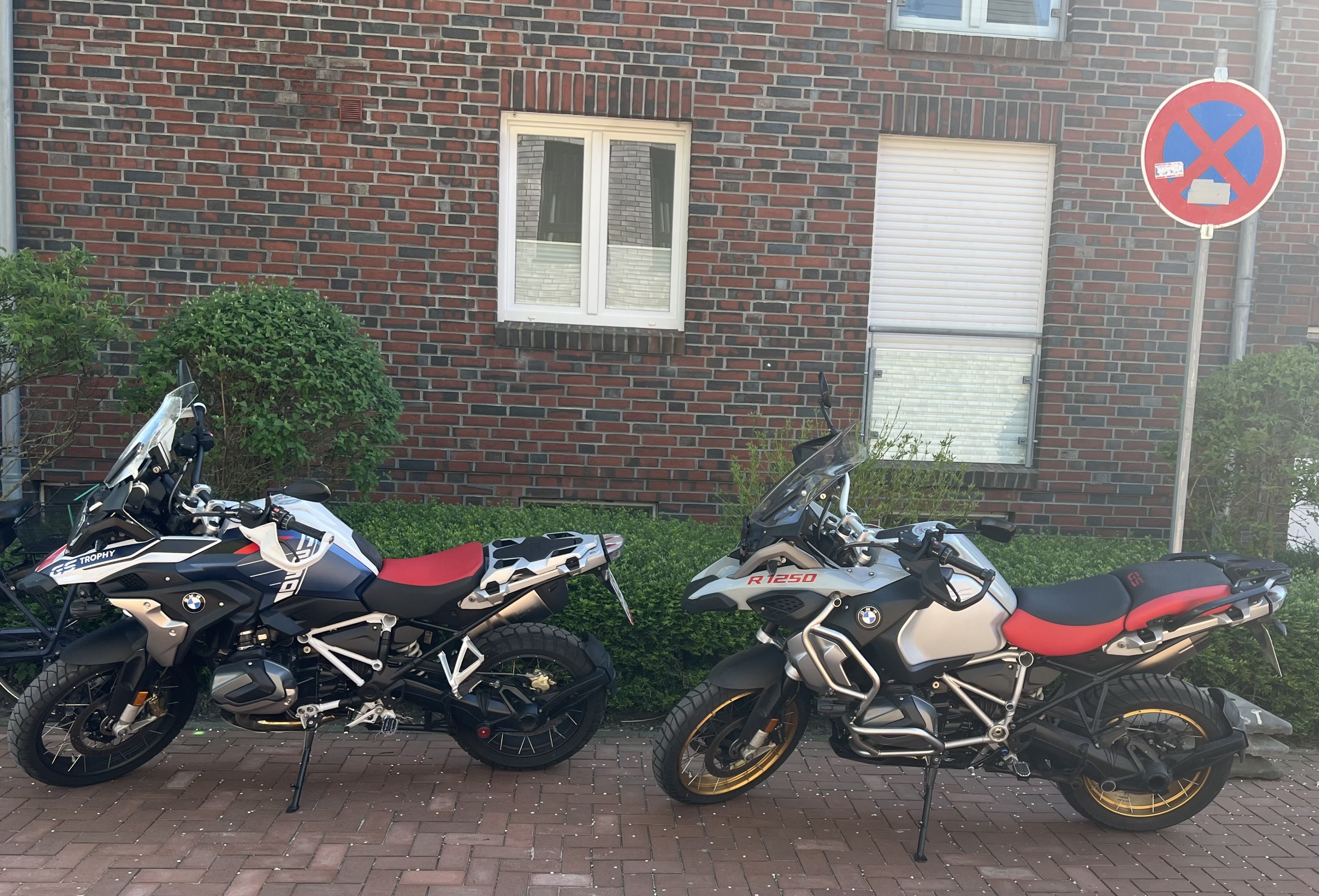

Ich baue diese Abdeckung drauf weil sie niedriger als der Hecksitz ist und mir das Aufsteigen leichter fällt (ich fahre nur solo). Gepäck liegt verzurrt dann auch tiefer.

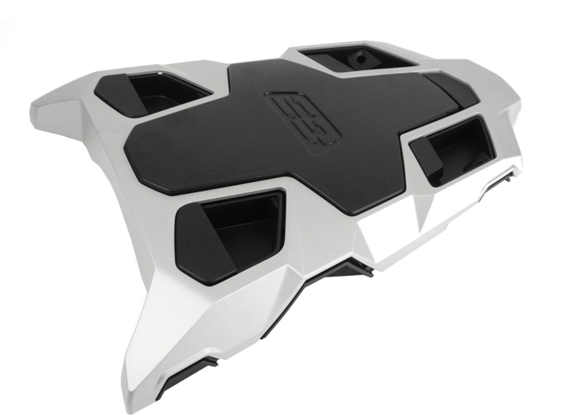

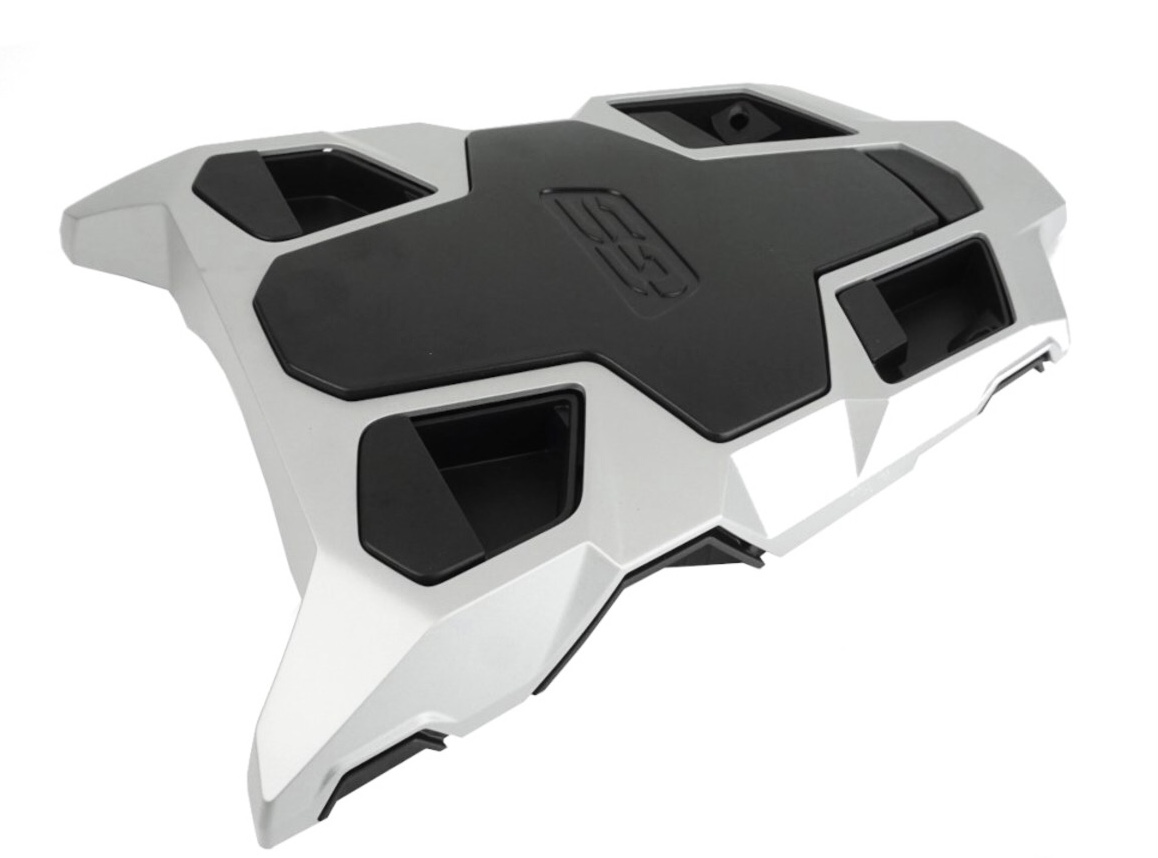

mir scheint die Plaste- Gepäckbrücke tatsächlich eher was für reine Solo- Fahrer zu sein, die der Optik wegen diese verbauen:
Die 8 Ösen sind verdeckt, schwer zugänglich, der Kunststoff mglw. empfindlich gg. Kratzer und konsequenterweise muß die Reling runter, was wiederum die Auflagefläche verringert, das Gepäckstück verrutscht, d.h. dazu tendiert, links- oder rechtsseitig überzustehen/ schief zu sitzen.
Und ohne Reling läßt sich die Maschine schwer rangieren/ schieben.
Die Alternativen (z.Bsp. die von Wunderlich) lassen sich über den Fahrzeugschlüssel abnehmen, während das BMW- Plastegewächs verschraubt werden muß und nicht 1-fix-3 gg. den Soziussitz getauscht werden kann, man die Alternative einsatzbezogen nutzen kann, ohne lange Schrauberei.
Die BMW- Brücke nutzt den Soziusverschluß zum Arretieren eines Deckels, über den man an das Fach unter dem Soziussitz kommt und scheint mir eher spritzwassergeschützt als meine Gepäckbrücke von Wunderlich zu sein. Ist beachtenswert, da unter dem Soziussitz bekanntlich Elektrik und vielleicht Fahrzeugpapiere/ Geldbörse oder was man auch immer unter‘m Sitz verstaut, trocken bleiben soll.
Mit Hilfe des Fotos ist vielleicht das mit der Auflagefläche leichter nachvollziehbar, als auch die Höhe der Reling ersichtlich, die ich optisch, bei Verwendung der BMW-Brücke, als störend empfinde,

deswegen frage ich ja etwas unbeholfen. Zum Verzurren sehe ich da keine Laschen, Ösen, o.ä. Irgendein Gepäckstück/Tasche o.ä. verschrauben?
Nix unbeholfen, wofür hat man sonst ein Forum?
Vielleicht wird es nachvollziehbarer, wenn man sich ein entsprechend aufgenommenes Bild der Gepäckplatte anschaut? Und, wo wird man natürlich fündig? Im Biete-Bereich des Forums von 2017 hat TomK so ein Ding vertickt und auf einem der 3 Bilder sieht man zumindest 2 der 4 Öffnungen, durch die die Gurte gezogen werden können.
Die Zurrmöglichkeiten in Verbindung mit der ebenen Fläche über die Oberseiten der beiden Variokoffer (wie von @tommes66 beschrieben) macht mMn schon Sinn auf der großen Tour.
Geht es auch ohne? Ganz bestimmt, hatte ich auch schon.
Ist in Verbindung mit den Alu-Koffern die Wunderlich (o.ä.)-Platte sinnvoller/stimmiger? MMn ja, aber ich bin jetzt auch kein erklärter Freund des Designs der Plaste-Platte, wahrscheinlich aber auch gerade wegen des Materials.

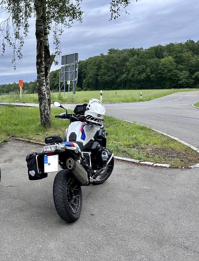

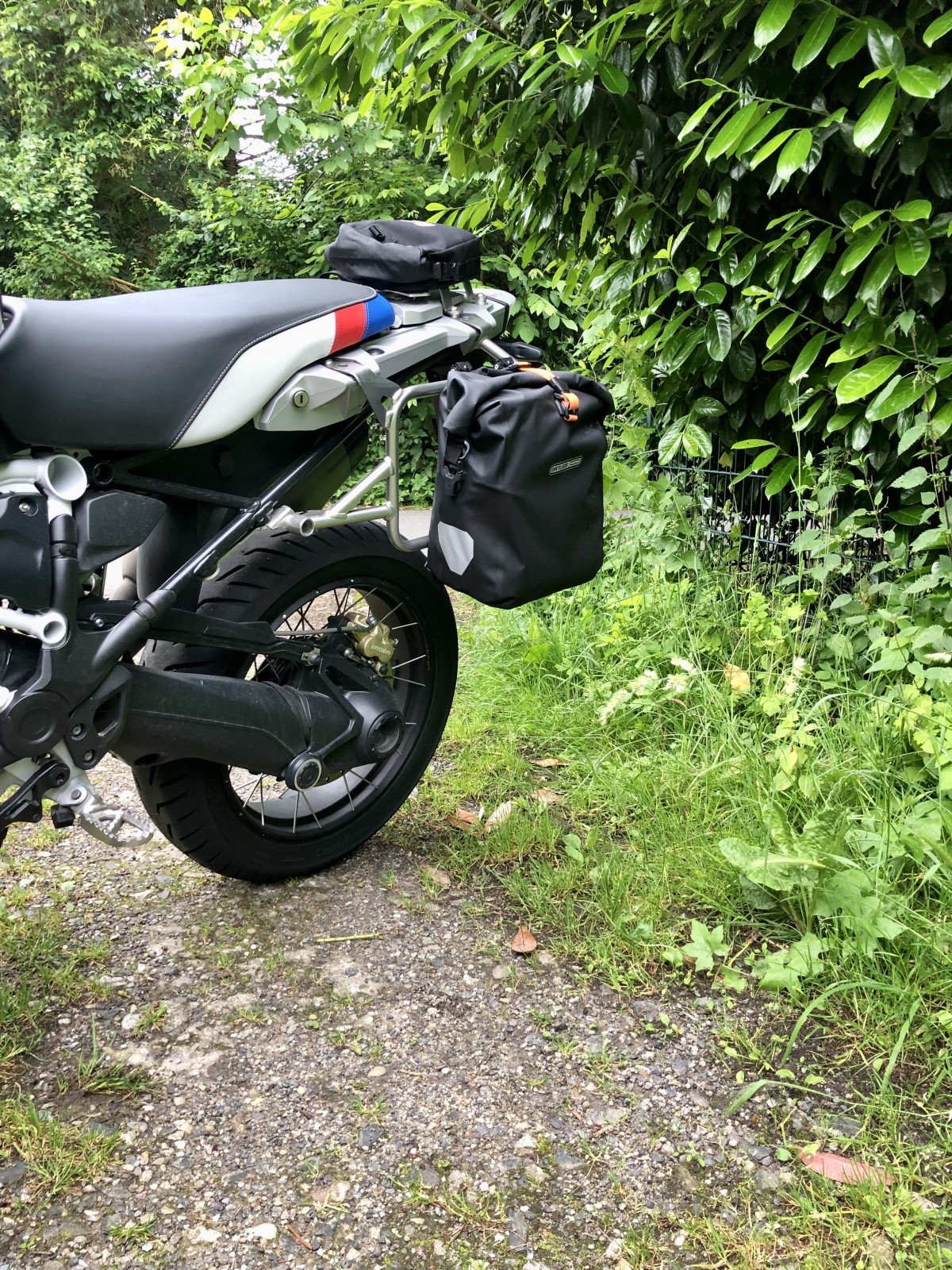

Ich hab das so gelöst.
Die Grundplatte ist von einer Touratech Tasche anstatt Soziussitz. Dann den kleinen Rallygepäckträger, dieser überlappt allerdings etwas die Grundplatte. Die gibts auch mal solo bei Kleinanzeigen. Dadurch passt die Original Touratechtasche nicht und auch der Soziussitz passt so nicht. Die Tasche ist von Louisfür 25€, die ich einfach auf die Platte druffgeschraubt habe und passt da genau dazwischen. Da suche ich allerdings noch was ganz Wasserdichtes. Ist wie der Soziussitz verriegelt und abgeschlossen und kann bei bedarf schnell entfernt werden.

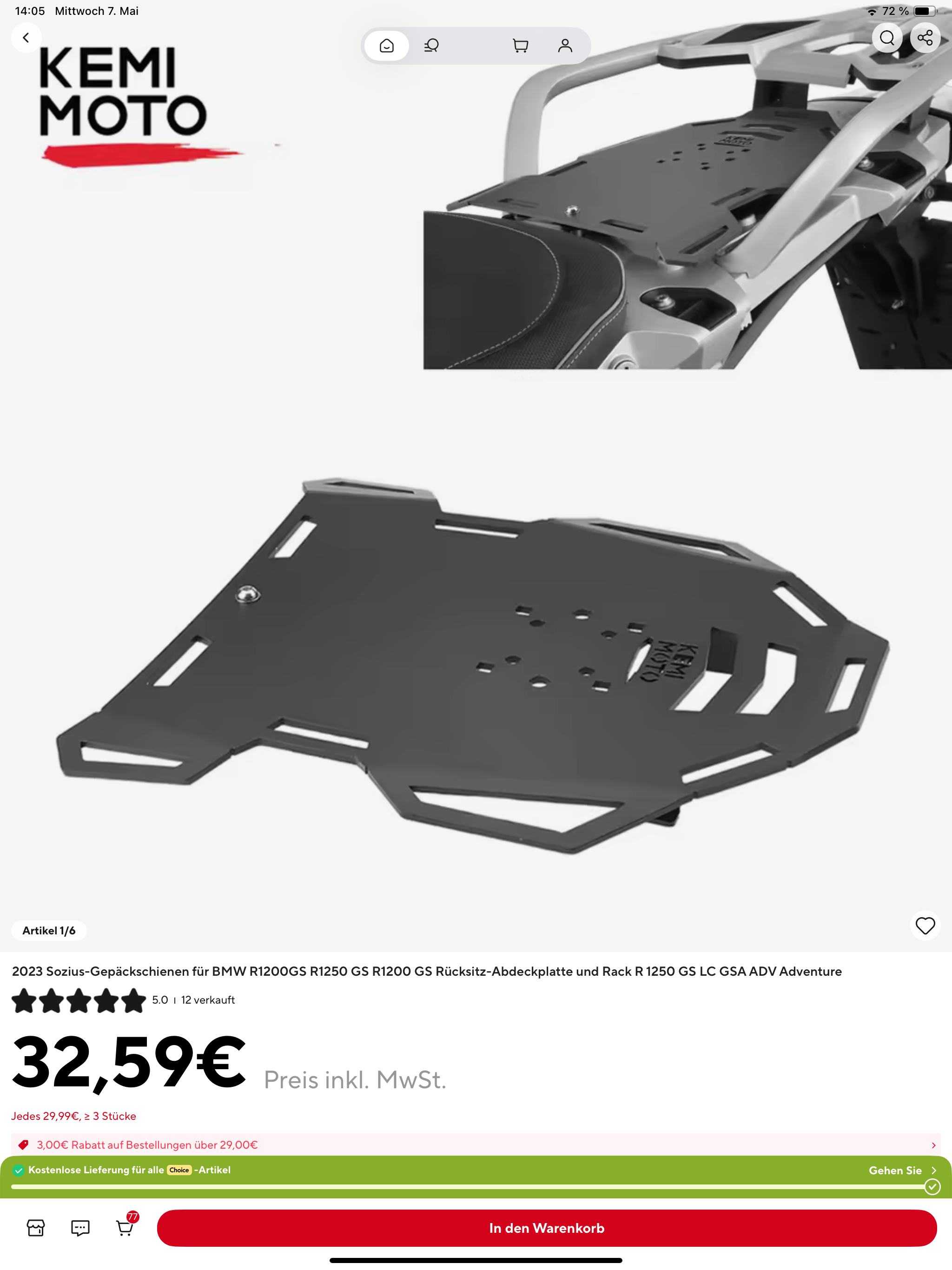

Ob es allerdings so ne gute Idee wäre diese Plastikplatte zu bohren, weiß ich nicht.
Und wenn Du ein Billigderivat der Wunderlich-Platte versuchst? Die gibt es allerdings mWn nur in schwarz, was Deiner Trophy-Optik jetzt so semi-gut tun würde. Wenn es allerdings passt, könnte man mit einmal anschleifen und silbergrau überduschen die Farbseuche wieder eingrenzen? Und das Material ist von der Festigkeit über jeden Zweifel erhaben.
Die hier hab ich bei mir drauf. Passt und ist saustabil.
Hier gibt es einen sehr günstigen Pulverer. Da könnte @John_Stiles quasi jede Farbe haben.
Ist auch für ihn gut erreichbar.
