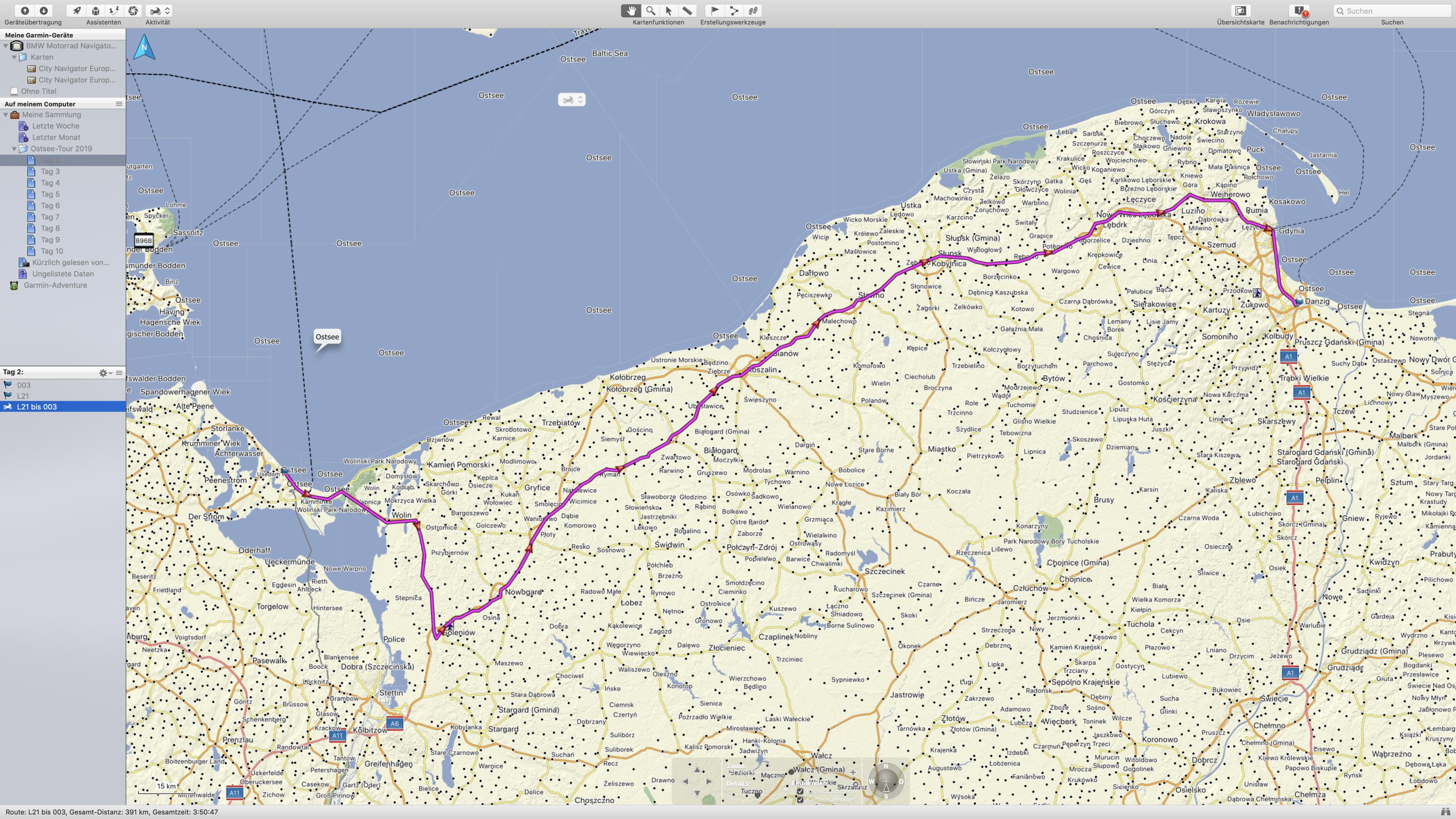

Bild 1 mit Karte 1 = Zeigt die Karte mit allen Details die ich gerne hätte. Die Route liegt aber NICHT auf der tatsächlichen Straße obwohl es so aussieht

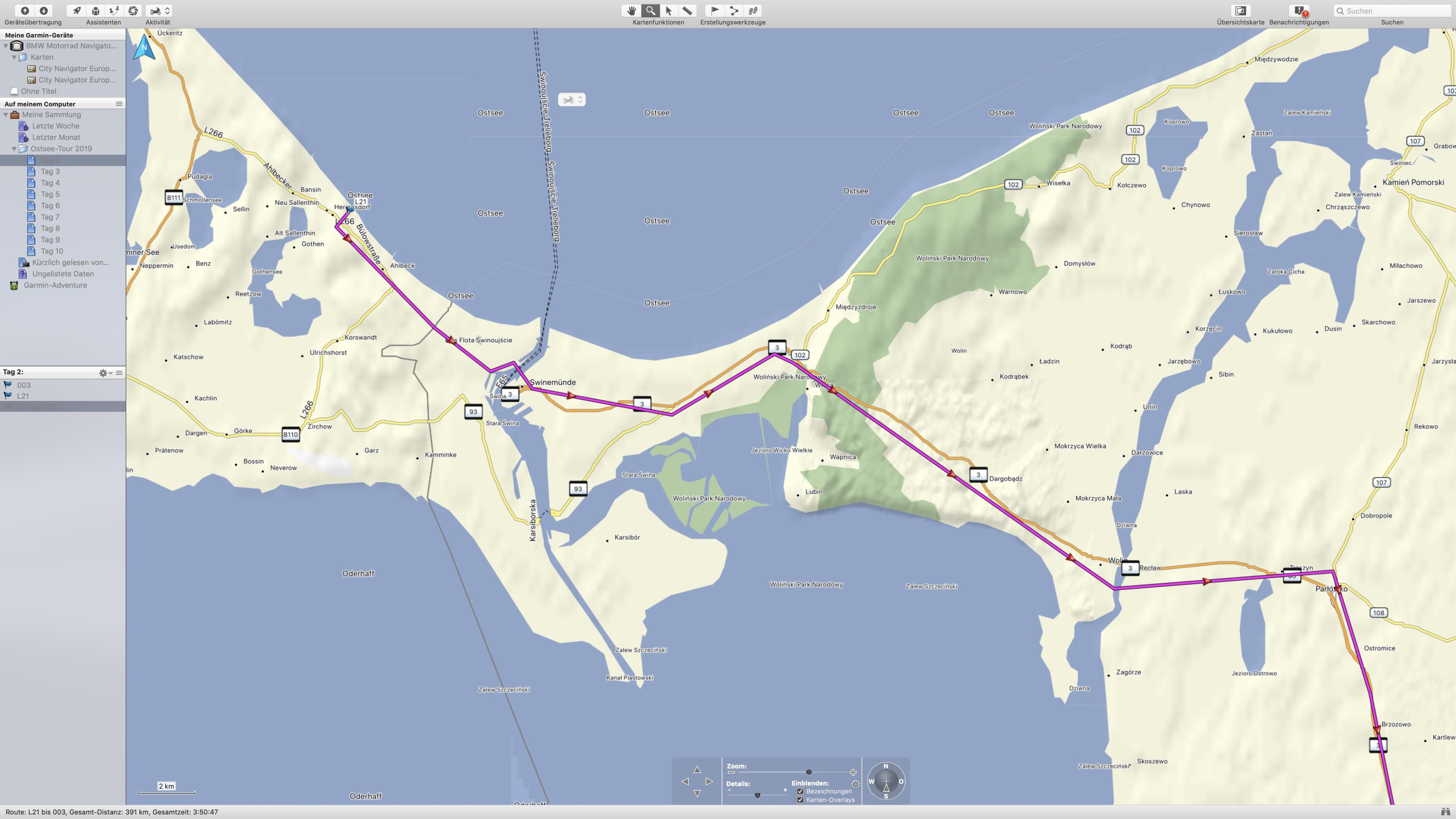

Bild 2 mit Karte 1 = zeigt Ausschnitt aus Bild 1 zur Verdeutlichung

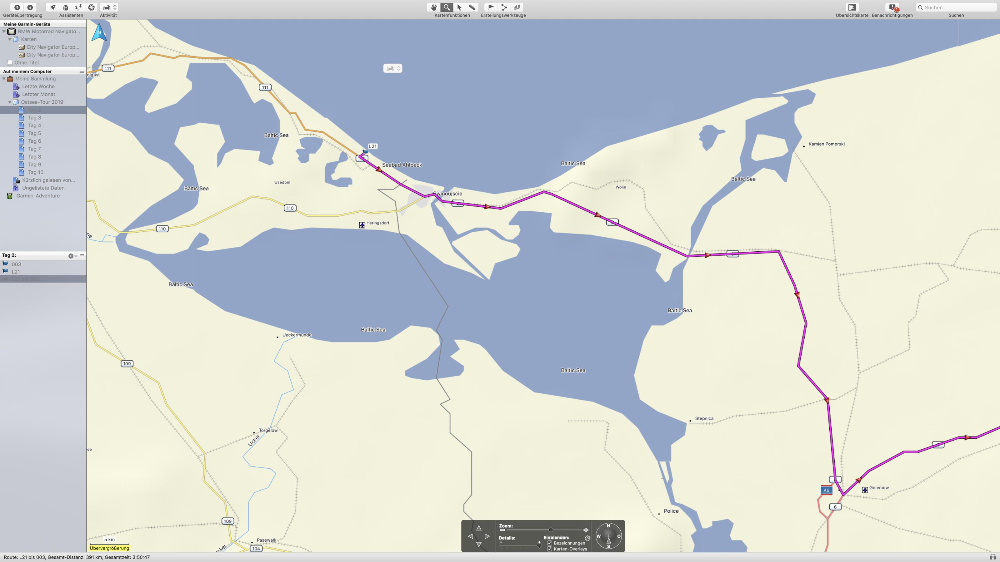

Bild 3 mit Karte 2 = Korrekte Routenberechnung aber ich könnte keine kleineren Straßen oder was auch immer auswählen

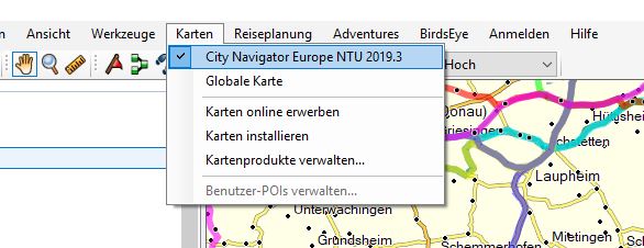

Bild 4 mit Karte 2 = zeigt Ausschnitt von Bild 3

In der PC Version von Basecamp gibt es dieses Menü unter "Karten", da sehe ich die lokal installierte Karte und kann diese auswählen.
Die neueste Basecamp Mac Version hat definitiv einen Routing-Bug, es wird nur Luftlinie angezeigt (Bild 2). Dies wurde hier schon geschrieben.
Entweder Sprache auf Englisch einstellen (Beitrag #16) oder die Vorgänger Version installieren.
