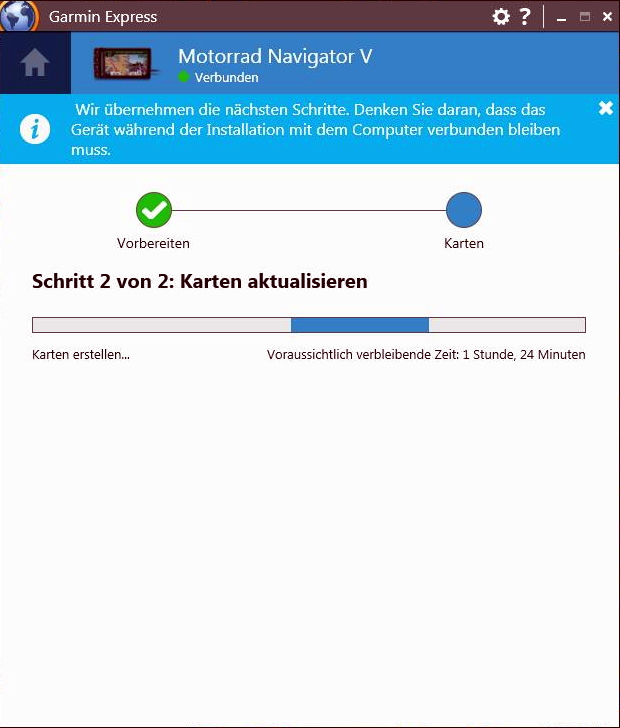

Aber mal was anderes. Ich habe versucht meinen Karten ein Update angedeihen zu lassen. Das klappt aber nicht. Ich schaue mir jetzt schon seit Stunden folgendes Bild an:
Da scheint sich absolut nichts mehr zu rühren.
Nebenbei habe ich in Basecamp versucht, eine Strecke mit Start und Zielpunkt (Entfernung rund 700km) berechnen zu lassen. Auf das Ergebnis warte ich inzwischen seit etwa 20 Minuten, der Balken steht bei etwa 5%.
Nein, mein Rechner ist kein Museumsstück!
Ich kann an diesem ganzen Garmin Zeug nichts Gutes finden.
Ich fange schon an mich über den Navigator zu ärgern, bevor ich ihn das erste Mal benutzt habe!
So ein teures Ding, und nichts funktioniert wie es soll!
Ich bin grenzenlos gefrustet...:poop::down::wallbash:
