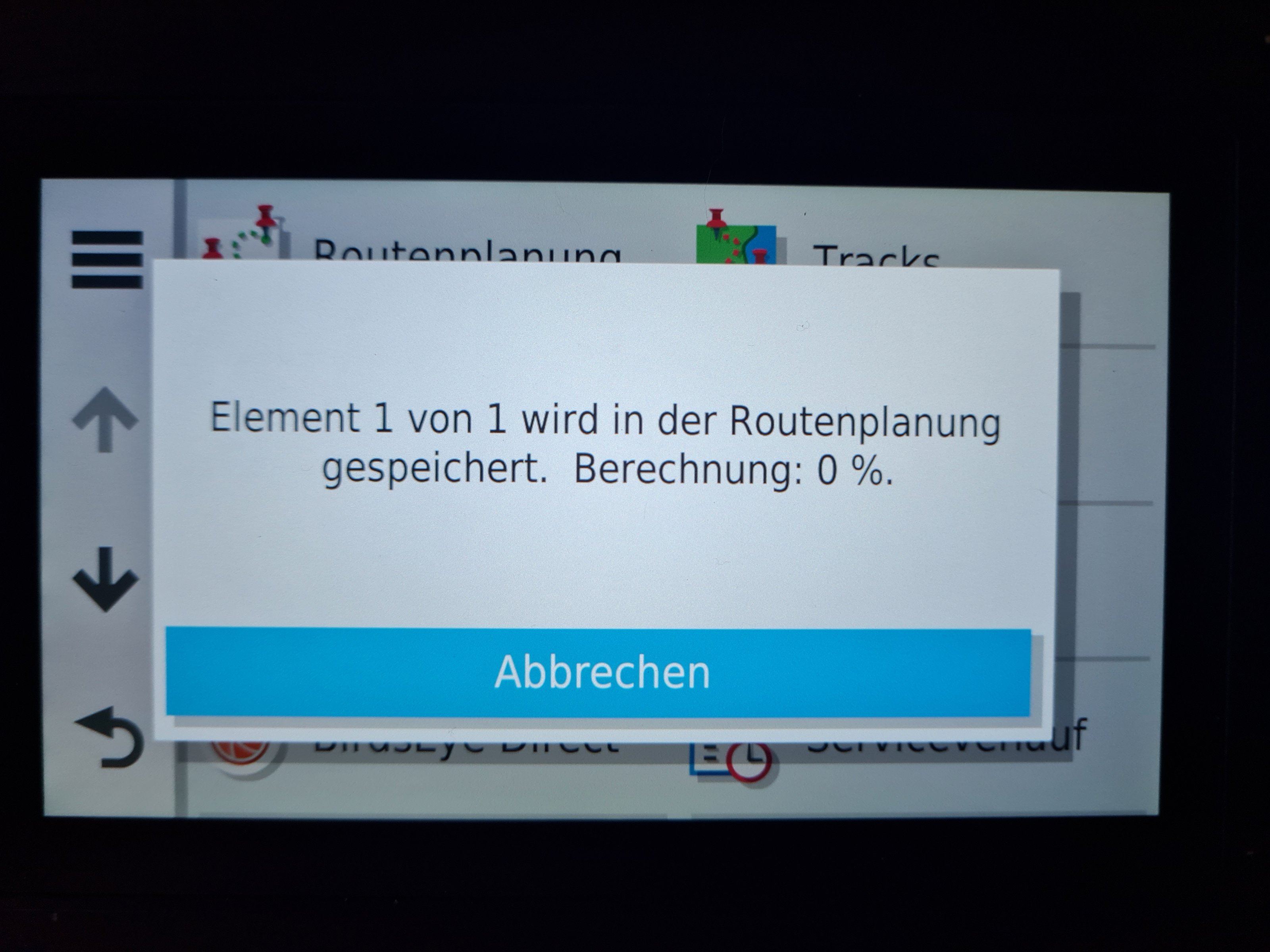

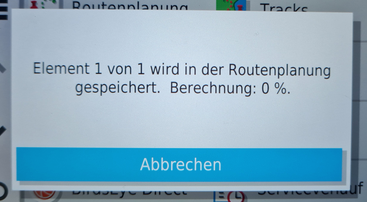

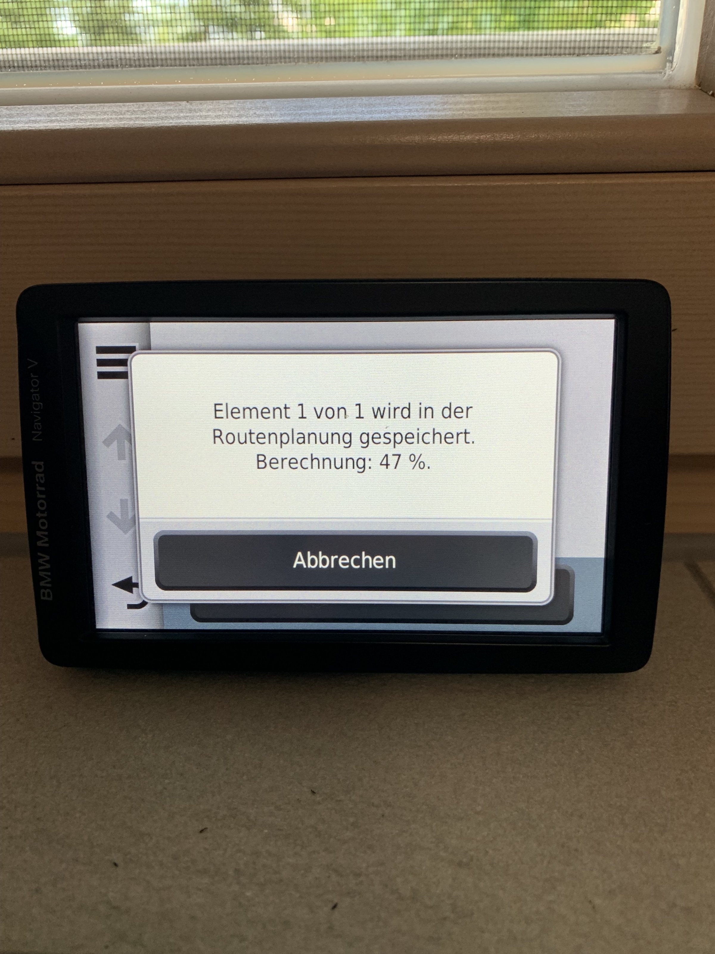

Hallo Leute,
ich schaffe es einfach nicht eine Route auf meinen Navigator 5 zu übertragen :(
Die auf der Weboberfläche von Calimoto erstellte gpx-Datei wird nach dem anklicken mit BaseCamp geöffnet.
Wenn ich dann den Navigator 5 einschalte kann ich ja diese neue Route importieren - also sie ist "schon irgendwie" auf dem Navi.
Aber es kommen irgendwann (meist schon nach ein paar Prozent des Ladevorganges) Fehlermeldungen (nicht genügend Speicher/konnte nicht geladen werden).
Ich hab versucht mich in die Thematik einzulesen bin damit aber komplett überfordert :(

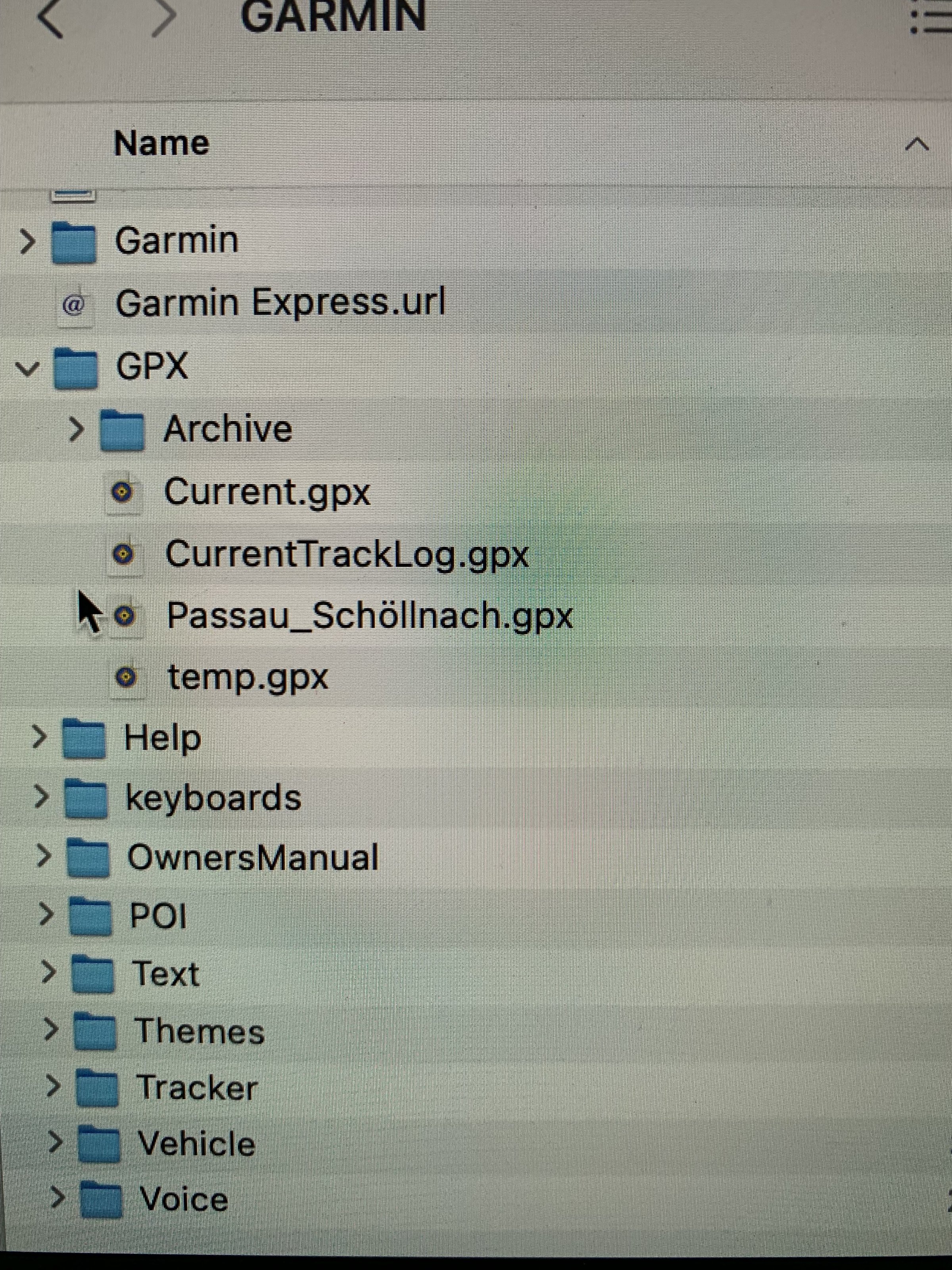

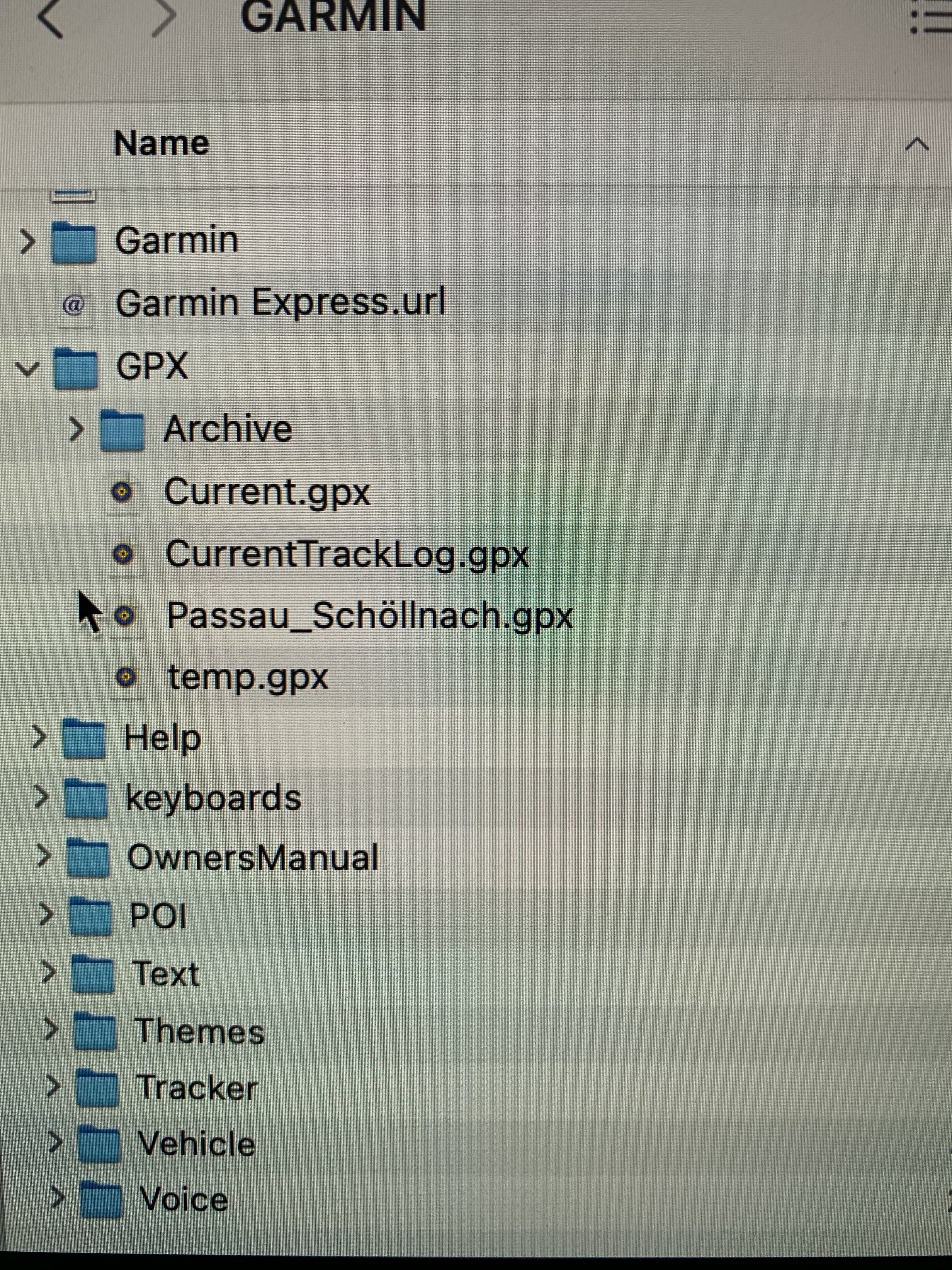

So sieht der Inhalt der SD-Karte aus:

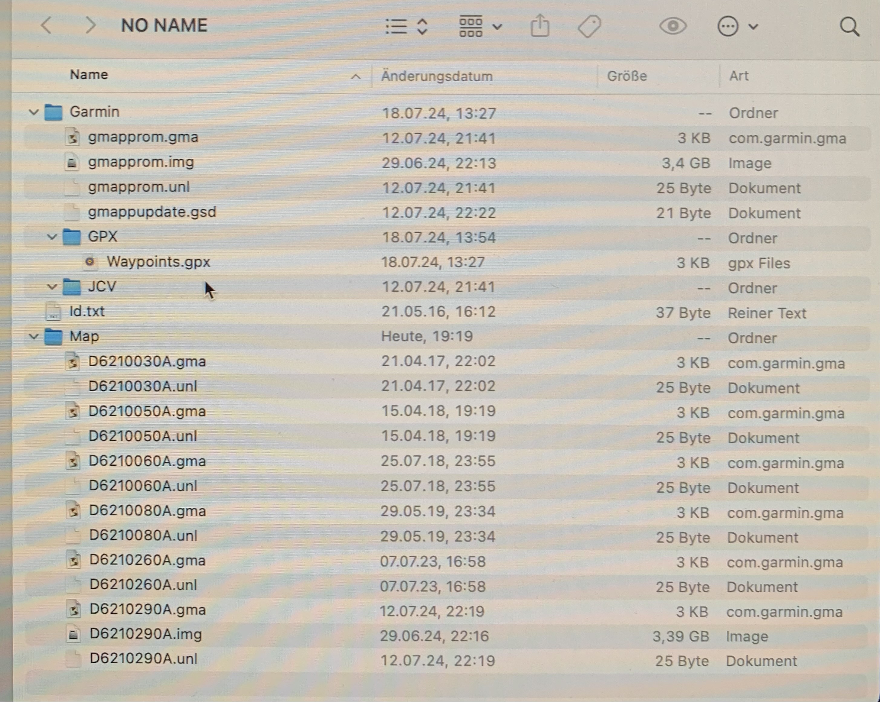

Wohin genau auf dem Navigator, ich hab's in den gpx-Ordner versucht, mit dem gleichen Ergebnis:
Zwar keine Fehlermeldung, aber der Vorgang bleibt "hängen".
Ich kann mir vorstellen, daß Dein Navi an den 9953 Punkten scheitert. In BC wird die Route sofort dargestellt. Navi (SP2820 und zumo XT probiere ich morgen mal).

Kurios erscheint mir auch, daß ich im gpx-Ordner eine Route vom Vorbesitzer gelöscht habe, diese aber beim importieren vorgeschlagen wird, und sich dann auch importieren lässt.Anhang anzeigen 703861
Es reicht nicht, nur die gpx-Datei im gpx-Ordner zu löschen. Kopien davon stecken m.W. noch im Archive-Ordner, und in einer gpx.temp-Datei, die müssen auch gelöscht werden.

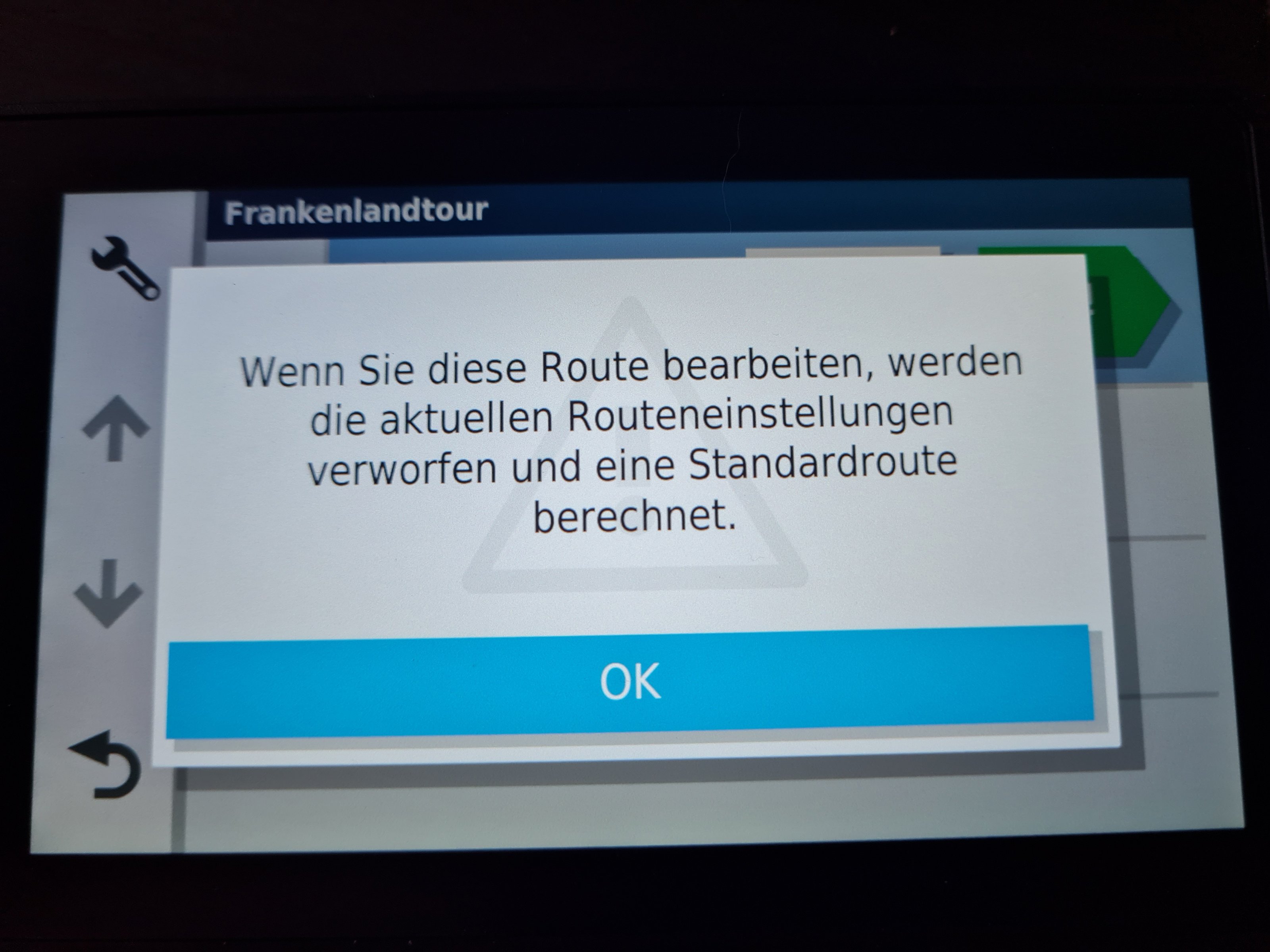

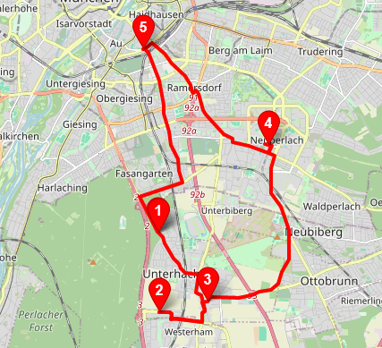

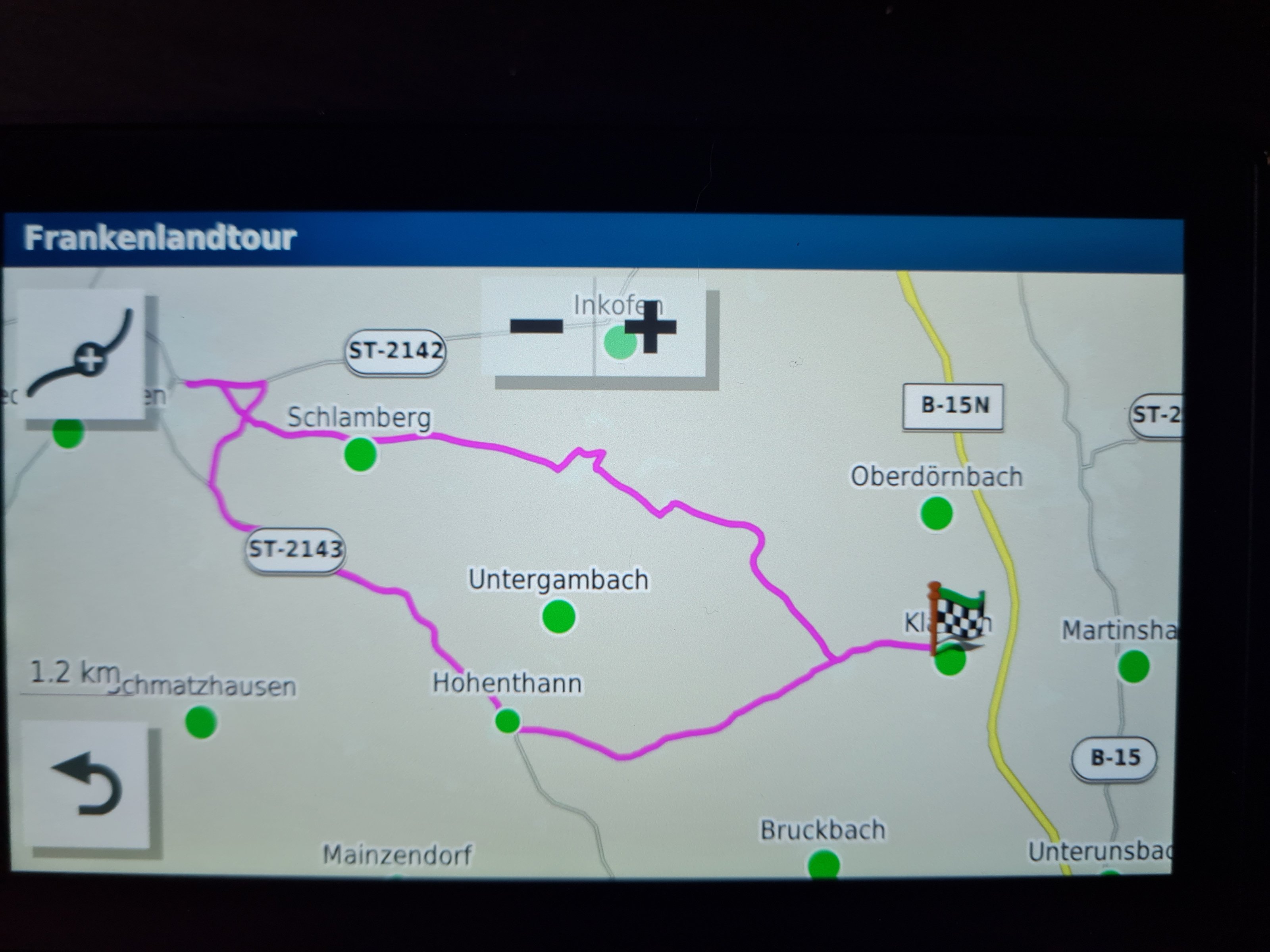

Ich habe die Tour jetzt per Garmin Drive App zum zumo XT überspielt, nachdem sie ja, wie oben erwähnt, in BC problemlos direkt angezeigt wurde.
Das Ergebnis
An der Stelle habe ich konvertieren gewählt und die Route tauchte auch richtig auf
allerdings mit der darauf folgenden Meldung
Mit OK bestätigt, und das XT fing munter ;) an zu rechnen
Der Vorgang dauerte insgesamt knapp 6min.
Diese Route werde ich nochmals erzeugen und mit der Calimoto Originalroute in BC vergleichen.
Vorerst habe ich dann die erzeugte Route wieder vom Navi gelöscht und sie nochmals per Garmin Drive geladen, diesmal aber "Teilen" statt "Konvertieren" ausgewählt.
Nach nur ;) etwa 5min tauchte dann diese Meldung auf
die sich für etwa 30min nicht veränderte, bevor dann langsam die Prozente hochgezählt wurden, um bei 99% für längere Zeit zu verharren. Nach nur :riesigfreu: 58min war dann das Ergebnis da (nur ein Bspl.-Bild, es sind 91 Teil-Routen :super:)
Mal sehen, wie gut die mit der originalen Route übereinstimmen (ich hoffe, BC bekommt die 91 Teilstücke aneinander gebastelt ;)).
Dein NavVI wird an der schieren Datenmenge verreckt sein, oder aber, Du hattest einfach nicht meine Geduld ;).
Was die Calimoto-Gang da zusammengeschrieben hat, weiß ich nicht, scheint aber irgendwie schwierig für ein Navi umzusetzen zu sein :(.

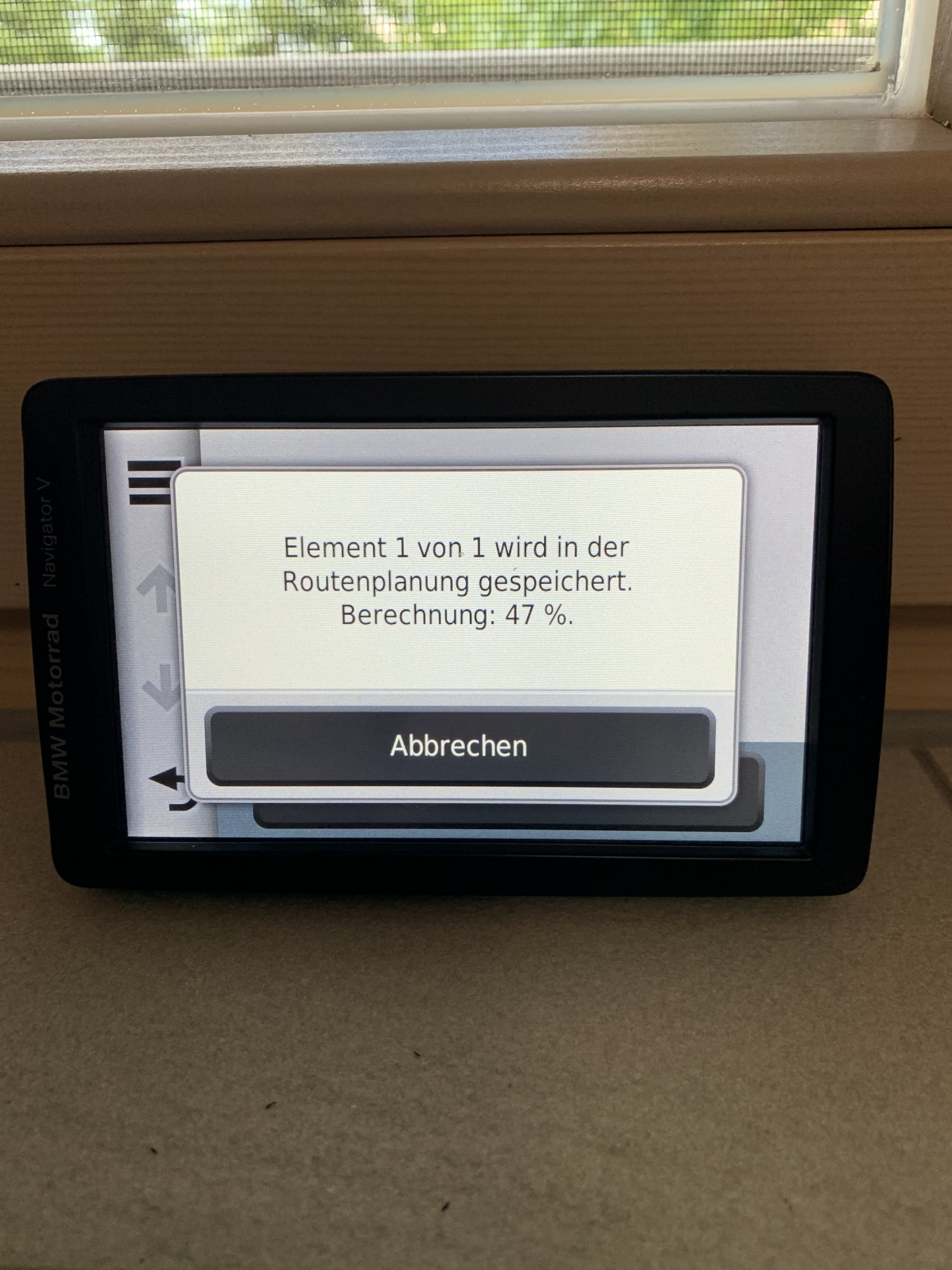

Dein Navi hat so lang zu Berechnung gebraucht weil es Deine Route lt. Deinem Screenshot in mindestens 286 Teilrouten aufgeteilt und diese neu gerechnet hat, das kann schon mal etwas dauern *grins
Du musst unterscheiden zwischen Via- und Wegpunkten.Viapunkte MÜSSEN ZWINGEND angefahren werden wogegen Wegpunkte nur die Route "formen". Basecamp benennt Viapunkte als Wegpunkte MIT Alarm, simple Wegpunkte, die dem Navi lediglich sagen wo es lang geht als solche OHNE Alarm.
Der BMW Navigator unterstützt bei Wegpunkten MIT Alarm maximal 29, alles darüber lässt den Import einer Route scheitern oder es kommt zur Aufteilung in eine entsprechende Anzahl von Teilrouten und genau dass ist bei Dir passiert.
Wenn ich Deine Aufteilung in mindestens 286 Teilrouten ansehe und dabei unterstelle dass jede Teilroute die maximal erlaubte Anzahl von 29 Viapunkten enthält kommen wir mit 286*29 schon in die Nähe der ursprünglichen 9.000 oder mehr Punkte.
Lösung:
Sieh Dir die Liste der Wegpunkte Deiner Route nach dem Import in Basecamp an. Ich wette dass sämtliche Punkte solche mit Alarm sind. Diese setzst Du nun bis auf Start und Ziel allesamt auf ohne Alarm. Dazu mit mit Shift-Linke Maustaste alle bis auf ersten und letzten Eintrag markieren, anschließend Rechtsklick auf die markierten Punkte und in dem sich öffnenden Popup ohne Alarm wählen. Anschließend sind die markierten Dateien ausgegraut.
Du wirst feststellen dass sich die Route dadurch nicht geändert hat, aber nachdem Du nun außer Start und Ziel keine Wegpunkte mit Alarm mehr hast können solche ggf. auch nicht übersprungen werden.
Deshalb verteilst Du in der Liste nun maximal 29 Wegpunkte. Listeneintrag markieren, rechte Maustaste, im Popupmenu mit Alarm auswählen. Der entsprechende Eintrag erscheint nun wieder fett, daran erkennst Du Wegpunkte mit Alarm.
Theoretisch sollte die GPX nun auf Deinem Navi ohne Neuberechnung laufen, vorausgesetzt Du verwendest in Basecamp und auf Deinem Navi exakt das selbe Kartenmaterial.
Bevor ich aber eine GPX mit über 9000 Waypoints auf mein Navi schiebe würde ich erst mal deren Anzahl radikal reduzieren. Die Route lässt sich auch mit weit unter 100 Punkten planen ohne dass sich an der Routenführung was ändert.
Irrtum, es sind 91 Teilstücke, nicht aber 286, auch wenn die merkwürdige Benennung das suggeriert. Wie die zusammen passen, muss ich in BC erst noch anschauen.
Das XT unterstützt die Route auch nicht mit mehr als 29 Wegpunkten mit Alarm. Der Import scheitert aber nicht daran, denn man kann das Gerät veranlassen, die Route mit zu vielen Punkten zu konvertieren, was dann zu einer leicht veränderten Route führt, gemäß den Einstellungen des Gerätes.
Die zweite Möglichkeit ist, das Gerät die Route teilen zu lassen, was ich im zweiten Anlauf veranlasst habe, und was ganz offensichtlich sehr zeit-/rechenaufwändig ist.
Das habe ich gemacht, weil @Whyara damit gescheitert ist, grundsätzlich scheint es aber erstmal zu gehen, ob sinnvoll oder nicht. Warum Calimoto derartiges erzeugt, vermag ich nicht zu sagen (auch nicht zu erraten ;)). Die Unterschiede zwischen Wegpunkten mit/ohne Alarm, Shapuing- und anderen Points sind mir durchaus geläufig, ich beschäftige mich aber auch erst seit etwas weniger als 30 Jahren damit ;).
