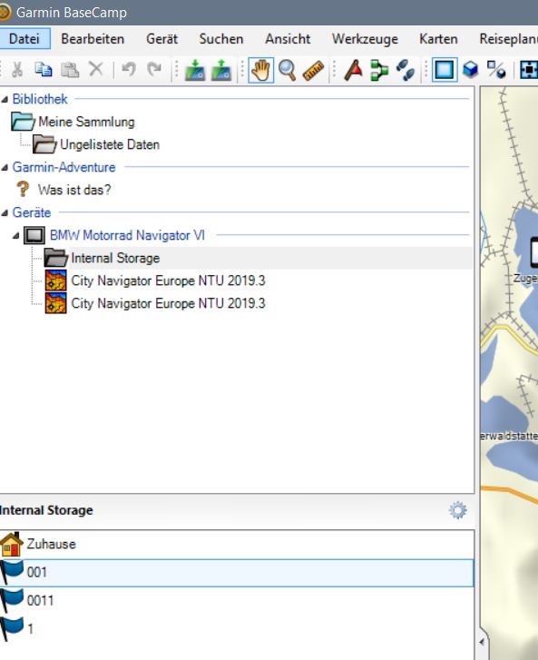

Nein, kein 1ter April. Auf dem Garmin ist der WP 001 eben NICHT zu sehen; wohl aber im BC wenn das Navi angestöpselt ist
qtreiber
26.01.2005
21.980
Ostfriesland
du hast noch eine PN erhalten. Bitte prüfen.
Ebenso fehlt noch die Antwort ob 001 ggf. doch in Basecamp vorhanden ist ("Meine Sammlungen")?
qtreiber
26.01.2005
21.980
Ostfriesland
Ich denke ich weiß woher dein 001 kommt!
Er stammt aus einem deiner auf dem 6er vorhandenen Tracks oder (ehemaligen) Routen!
Die Tracks könntest du löschen, falls benötigt vorher in Basecamp sichern.
Track auf dem 6er löschen:
Apps - Tracks - (vermutlich) Aktiv - oben links auf die drei Balken klicken - Reisedaten löschen - Ja
Jetzt aber zur Hauptarbeit und Bereinigung:
6er an PC anstöpseln => Explorer öffnen (Basecamp schließen) - 6er - Internal Storage - GPX - dein 001 liegt in "Position.gpx". Diesen Ordner komplett löschen. Danach Basecamp öffnen und ... alles gut!

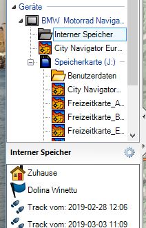

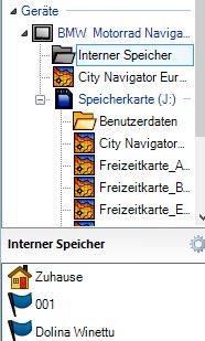

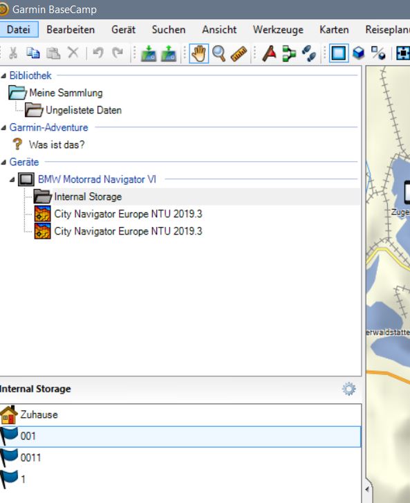

Danke Dir,
alle Steps gemacht und Fazit ->
Jetzt habe ich 3
:furious:

dann lösche alle Dateien aus dem GPX- Ordner. Gleiche Vorgehensweise.
Kannst die Ordner auch ausschneiden und auf dem BC sichern.

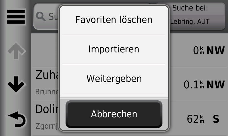

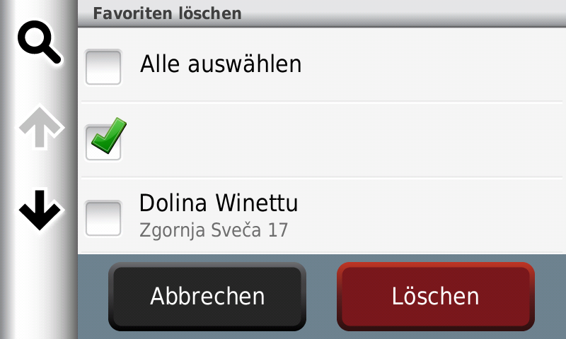

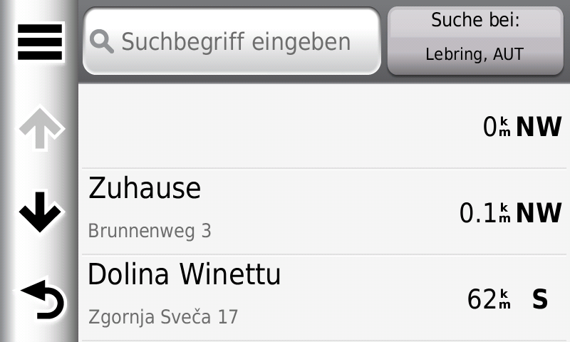

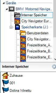

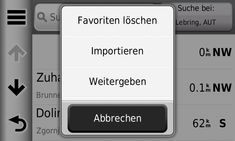

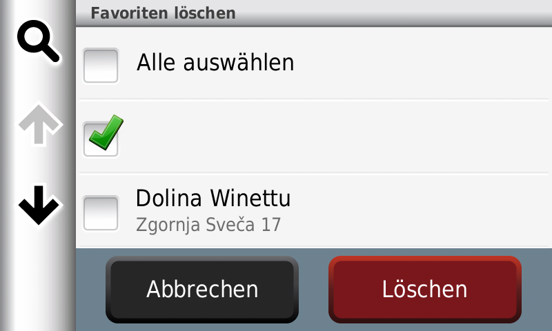

Wenn Du auf dem Navi die Favoriten aufmachst dann siehst Du unter Favoriten löschen, ein Kästchen ohne Nahmen oder Nummer, das ist der 001. Der 001 kommt immer wieder wenn das Navi Satempfang hat.

Ergebniss:
qtreiber
26.01.2005
21.980
Ostfriesland
das hatten wir eigentlich schon (Alle löschen).
Im Haus ohne GPS-Empfang arbeiten.

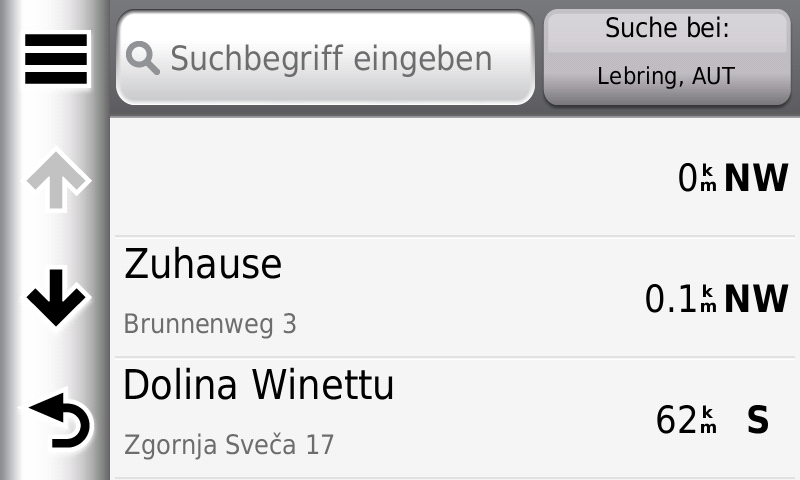

Warum Müll? Den 001 braucht das Navi für die Umkreissuche als Startpunkt und für manch andere Sachen auch noch.

Ja das stimmt alles tatsächlich so.
ist aber trotzdem nicht schön.
Wenn ich jetzt irgendwo bin (z. B. nicht Zuhause( und das Gerät einschalte, setzt der mir also dieses Kästchen ohne Namen und Nummer. Das ist der Punkt des Satellitenempfang, richtig?
Diesen kann man auch nur in Basecamp sehen und nicht auf dem Gerät.
Ich bin jetzt an einem anderen Punkt in meiner Wohnung wo KEIN Satellitenempfang vorliegt und dieser Punkt (den hatte ich zuvor gelöscht hab) wird in Basecamp NICHT mehr angezeigt.
Ok, das ist der Nachweis bei "Learning by doing".......cool.....:smile:
