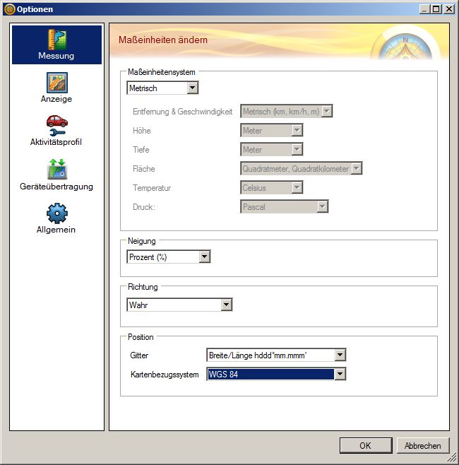

Schau mal in deine Einstellungen. Vielleicht hat da jemand das Kartendatum verstellt. :o
Es muss WGS84 sein.
Bei mir funktioniert nach wie vor alles. Route mit BC-Karte passt perfekt, umschalten auf OSM und es gibt nur geringe Abweichungen. Das ist aber normal.

...ist wgs84...
