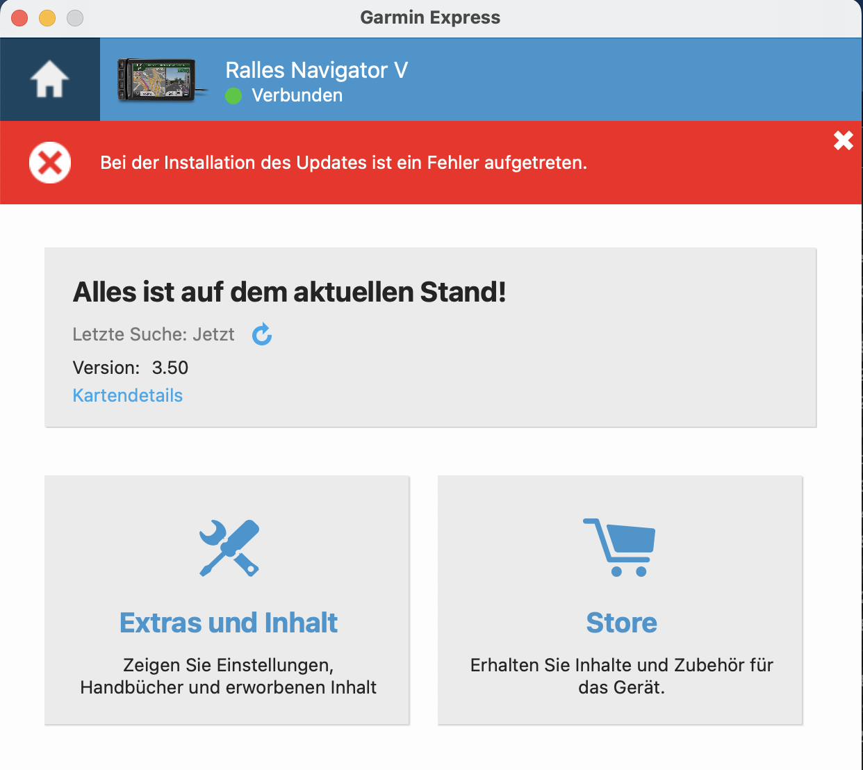

Ich habe den Inhalt der Speicherkarte inkl. aller unsichtbaren Dateien gelöscht und die 2025er-Karte neu auf dem Gerät installiert. Die Installation der aktuellen Karte auf dem Computer schlägt nach wie vor fehl (siehe Screenshot), aber ich hatte zum Glück die 2024er- und 2025er-Karten vorher gesichert.
Stand der Dinge ist nun der, dass ich die 2025er-Karte benutze, das Ursprungsproblem bestehen bleibt, die »offizielle« Installation der aktuellen Karte auf dem Computer nicht funktioniert, aber es nun immerhin wieder klappt, dass der N5 eine in BC erstellte neue Route korrekt berechnet. Dieses Spinnennetz-Luftlinien-Routing aller neu erstellten Routen mit der 2025er-Karte ist also behoben.
Sprich, das Gesamtsystem funktioniert zwar nicht komplett korrekt, aber ausreichend.
Ein ganz ganz dickes Dankeschön an alle, die hier und mir so großartig weitergeholfen haben!!!
Ralle

Probiere mal das Update in der Früh nur auf den Mac zu laden, da sind die Garmin Server meistens besser erreichbar als am Abend.
Verwendest du eh die neueste Version 7.23.0.0 von Garmin Express für MacOS?

Das war heute um 05.08 Uhr, früher ging's leider nicht! :)
Und ja, GE ist aktuell.

5 Uhr ist schon früh genug. :slee3p: Dann habe ich leider keine Idee mehr, woran es liegen könnte. Aber bei Garmin Express muss man immer mal wieder mehrmals versuchen ein Update zu laden, wenn man das unschöne rote X bekommt.

Was für ein USB-Kabel benutzt du? Ich hatte letztens auch wiederholt die gleiche Fehlermeldung beim Update meines Navi V. Ebenfalls mit MAC OS X durchgeführt.
Bis ich das USB-Kabel wechselte! Mit dem Original-Kabel lief das Update dann problemlos durch, vorher mit dem Alternativ-Kabel gab es (reproduzierbar!) obige Fehlermeldung nach 2/3 des Durchlaufs.

Die Karten auf dem PC muss man nicht deinstallieren, die lassen sich löschen wie andere Dateien auch. Am Besten beförderst Du gleich den kompletten entsprechenden Ordner ins Siliziumnirvana. Danach lässt sich die Karte garantiert wieder ordnungsgemäß über GE installieren.
Immer nur das originale Garmin Kabel, denn nur mit diesem funktioniert es relativ problemlos. Keine Ahnung, was Garmin da verbrochen hat, aber "Standard" dürfte das originale Kabel somit nicht sein, sonst müssten alle anderen hochwertigen Kabel auch funktionieren.
