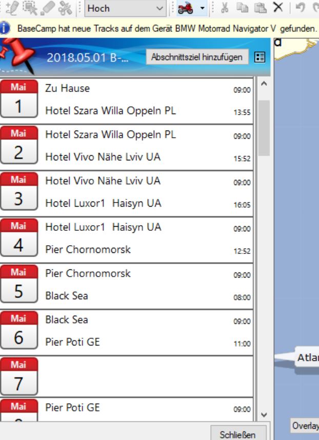

der Empfänger hat BaseCamp in der gleichen Version. Ich möchte die Reiseplanung komplett und nicht in einzelnen Routen/Tracks versenden (gesamt 40 Tage) . Bei mir sieht das wie angehängt aus. Bei der Übermittlung erscheint im oberen Feld (Bibliothek) nur der Name der Planung , das lässt sich aber nicht öffnen oder verändern. Im unteren linken Feld sind alle Details vertreten, lassen sich aber nicht ordentlich sortieren. Zb. folgt auf den 01.05.2018 der 01.06.2018 dann 02.05.2018 dann 02.06.2018. Auf das Format des Datums hat man bei Reiseplanung aber keinen Einfluß. Vielleicht fällt jemand was ein?

Du hast recht, so kommen die "Daten" auf den Empfängerrechner. Das Ergebnis ist aber das Gleiche wie wenn ich die Reiseplanung komplett übertrage. Ich kriege die Daten unsortiert. Sortieren geht auf Grund des nicht änderbaren Datumsformats wieder nicht. Nach 01.05. kommt erst mal 01.06. und dann 02.05. usw. Ich habe jetzt einfach die Sicherung verschickt. Der Empfänger kann nach vorheriger Sicherung seiner Daten meine geschickte Sicherung öffnen, alles wird in meine Sammlung wie bei mir dargestellt, dann den ganzen Mist in der richtigen Reihenfolge auf sein Navi laden und hinterher seine eigene Sicherung wiederherstellen. Ist zwar eine Krücke geht aber ganz gut.

mir ist schon klar wie man ein Datumformat wählt so das die Sortierung klappt. Wenn man die Funktion Reiseplanung nutzt kann man an dem Format beim Erstellen nichts ändern (siehe#4). Jetzt kann ich zwar an inzwischen 40 Tagen händisch das Datumsformat ändern, bin aber ein von Natur aus fauler Mensch.
