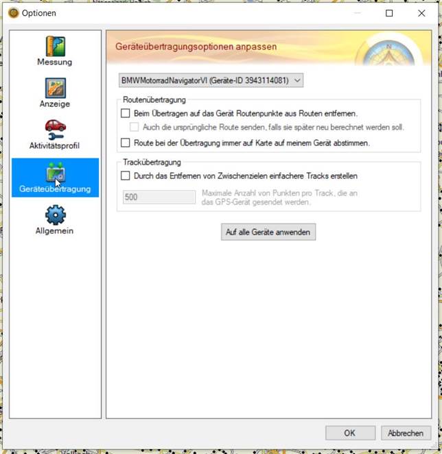

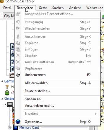

Hast du diese Einstellung in BC kontrolliert
Bearbeiten => Optionen => Geräteübertragung
Hier muss der Haken „Route bei der Übertragung immer auf Karte auf meinem Gerät abstimmen“ raus.C29198AA-7E5B-4CAE-AC94-3784F8898294.jpeg61C81360-CB72-463B-8AB8-93769D18B308.jpeg
