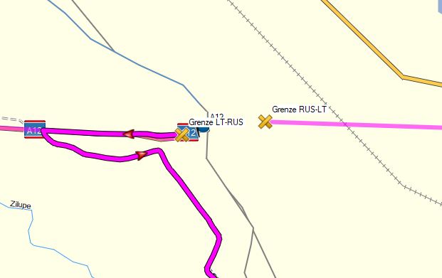

Versuch mal die erste Route bis kurz vor die Grenze und die neue Route ab 100 m nach der Grenze.
So hat's bei mir funktioniert.
Über die Grenze geht nicht.
Ja...so habe ich mir bisher auch weitergeholfen. Ich musste die Tour in der ersten Grobplanung erst einmal in drei Teiltouren unterteilen. Mich interessiert jedoch, warum das Probleme macht
Gast30617
An dem Beispiel kann man den Grund erkennen: Es gibt keine Verbindung zwischen der Strasse auf finnischer mit der auf russischer Seite. Das kann innerhalb der OSM-Karten passiern, aber auch bei CN. (Siehe Teil 2 meiner ersten Antwort). Ohne Anschluss ist kein Routing möglich.
