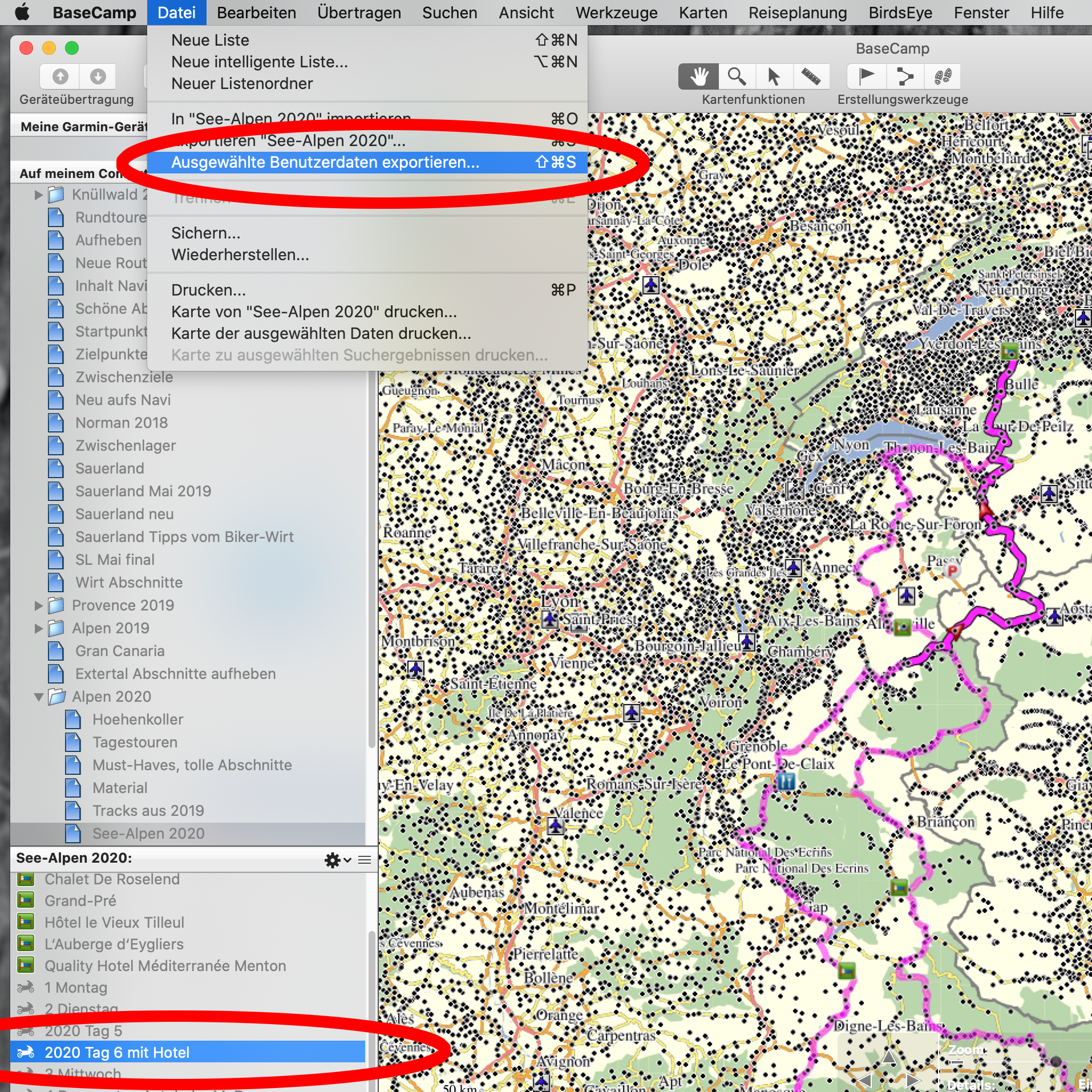

Die direkte Übergabe an GE vermisse ich auch, aber Konvertersoftware/-dienste kann man sich sparen: Route markieren, »Ausgewählte Benutzerdaten exportieren …« und dann als Format KML 2.2 wählen.

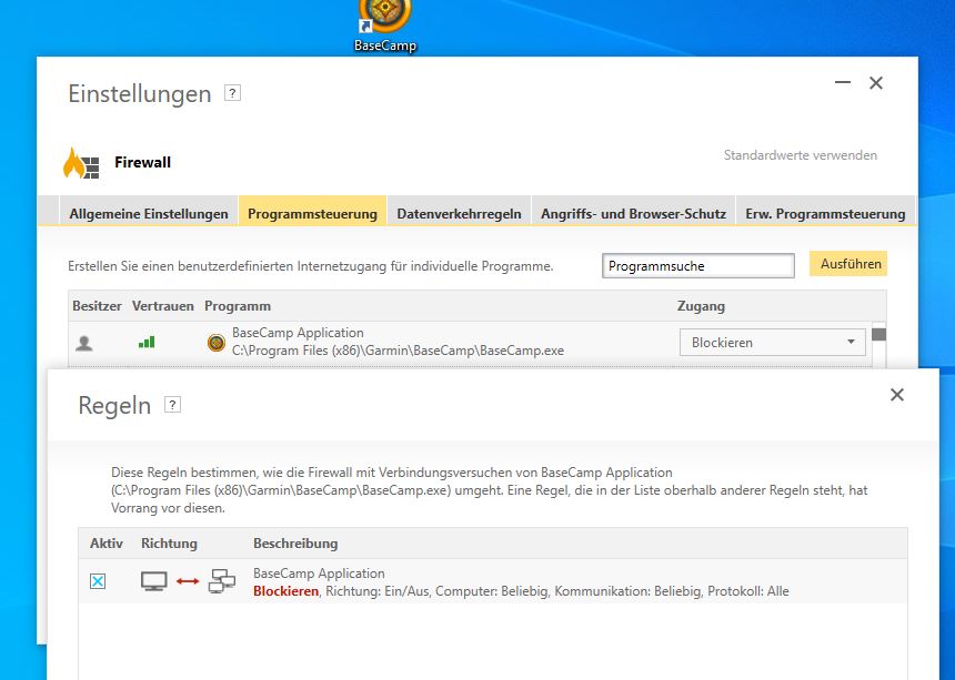

Welche Firewall meinst Du denn und welcher Port, TCP, UDP oder Prozess wäre zu sperren?
Wenn Du in der lokalen SW Firewall vom OS Basecamp sperrst, kannst Du es auch nicht mehr starten.
Wie sieht denn Dein Lösungsvorschlag aus?
Eigentlich sollte ich dir nach deiner blöden Bemerkung in dem anderen Thread gar nicht antworten.
Aber vielleicht kann das ja jemand anderes gebrauchen.
Ich habe auf meinem Rechner Norton Security installiert und folgendes eingestellt:

Ernsthafte Frage:
Warum ist das wirklich notwendig?
Ich habe alle meine Programme so eingestellt, das sich da nix automatisch updated.
ICH entscheide ob und wann ich Updates mache, da brauche ich gar nichts sperren in einer Firewall.
Sowas hab ich ernsthaft auch noch nicht gehört.....

Ich kenne in Basecamp keinen entsprechenden Schalter.
Bei jedem x-ten Start kam die Frage ob man nicht updaten möchte.
Jetzt nicht mehr :-)

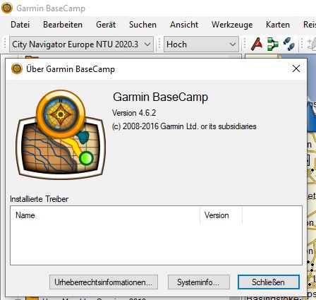

seit Kurzem konnte ich nicht mehr von Basecamp 4.6.2 per Knopfdruck die Route in Google Earth anzeigen lassen.
Offenbar hat sich hier mit einer der letzten Google Earth Pro Updates eine neue Restriktion eingeschlichen: leider hat Google offenbar in der neuen Earth-Version alle Zugriffe wie die Ansicht aus BaseCamp unterbunden. Also musste ich zurück zur letzten funktionierenden Version.
Ich habe nun die Kombination BaseCamp 4.6.2, in Kombination mit GoogleEarth-Pro 7.1.8.3036 am Laufen, da funktioniert wieder alles einwandfrei.

Für mich nicht so schlimm, ich exportiere die Route halt schnell und öffne die dann in GE.
Dieser Mehraufwand ist sehr überschaubar.

Stimmt nicht, zumindest für Win10 Umgebung. Bei mir läuft Basecamp 4.6.2 mit NTU 2020.30
