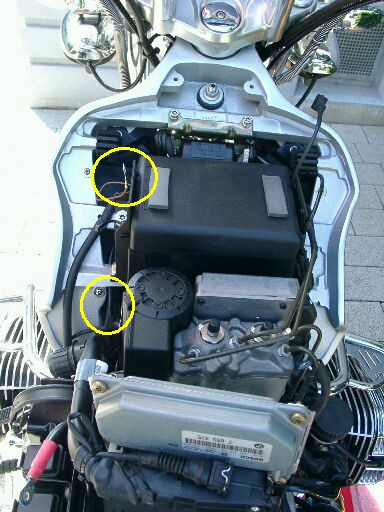

Trotzdem habe ich am Schluß der Ausführungen eine Frage:
Was zeigt dieses Bild?
Gast 41871
das Relais kann man sich sparen, die GS hat vom Werk schon ein Entlastungsrelais. Darüber das ABS mit Spannung versorgen.
MfG Gärtner
Gast 41871
Hallo Martin,
ein Schaltbild dazu habe ich nicht, müsste ich erst machen. Du trennst vom Stecker des ABS-Steuergerätesteckers die grüne 15 und verbindest mit der Sicherung F4. Dann bekommt das ABS Spannung gemeinsam mit Hupe und Blinker vom Entlastungrelais. Es gibt noch eine andere Schaltungsvariante, da musst Du an die Knotenpunkte des Kabelbaums. Ist beides bei powerboxer.de beschrieben:
4V1 ABS II Schaltungsänderung
MfG Gärtner

Hallo Gärtner,
Deine Lösung des Prolems gefällt mir am besten (Ich liebe einfache Lösungen).
Du greifst den Strom hinter der F4 (gnbr)ab.
Gerd schlägt vor , die Leitung (gnbl) vor der F4 anzuzapfen.
Wo komme ich da am besten dran?
Nur an der Sicherung direkt, mit Demontage des Relaiskastens ?
Oder gibt´s da noch ne zugänglichere Möglichkeit?

Hallo Martin,
ich liebe auch einfache Lösungen ;-)
Habe bei mir nach F4 abgegriffen, da es aber sowieso abgesichert ist kannst Du das auch (wie Gerd es beschrieben hat) vor der F4 abgreifen. Wenn ich heute Abend Zuhause bin schaue ich in den Schaltplänen ob es einen bequemer erreichbaren Punkt gibt. Der Sicherungskasten ist eher bastelUNfreundlich...
MfG Gärtner
Gast 41871
Hallo Martin,
wie versprochen melde ich mich jetzt: ich habe mal den Schaltplan studiert. Zum Lichtschalter (rechts) geht ein grünblaues Kabel an die Klemme 15E. Der Steckverbinder ist unter dem Tank, dort soll es der Anschluss Nr. 3 sein: Bilder von den ganzen Verbindern unter dem Tank gibt es bei Gerd:
4V1 Stecker unter dem Tank 11x0
Da der Tank sowieso ab muss um an den ABS-Stecker zu gelangen ist der Anschluss dort etwas bequemer als im unzugänglichen Sicherungskasten.
MfG Gärtner

Hallo Martin,
MfG Gärtner
Super, vielen Dank!!!:daumen-hoch::daumen-hoch::daumen-hoch:

Wolllte nur noch schnell den ABS Umbauvorschlag von Gärtner als erfolgreich abgeschlossen melden.
Hat alles auf Anhieb geklappt und das ABS Blinken beim Start hat ein Ende.:jubel::schrei::springen::tanz::happyyeah:
Vielen Dank für deinen guten Rat.
Kann diese Maßnahme nur empfehlen.
Einfach und wirkungsvoll. (...so wie wir es lieben)
Danke auch an Katce.:daumen-hoch:
