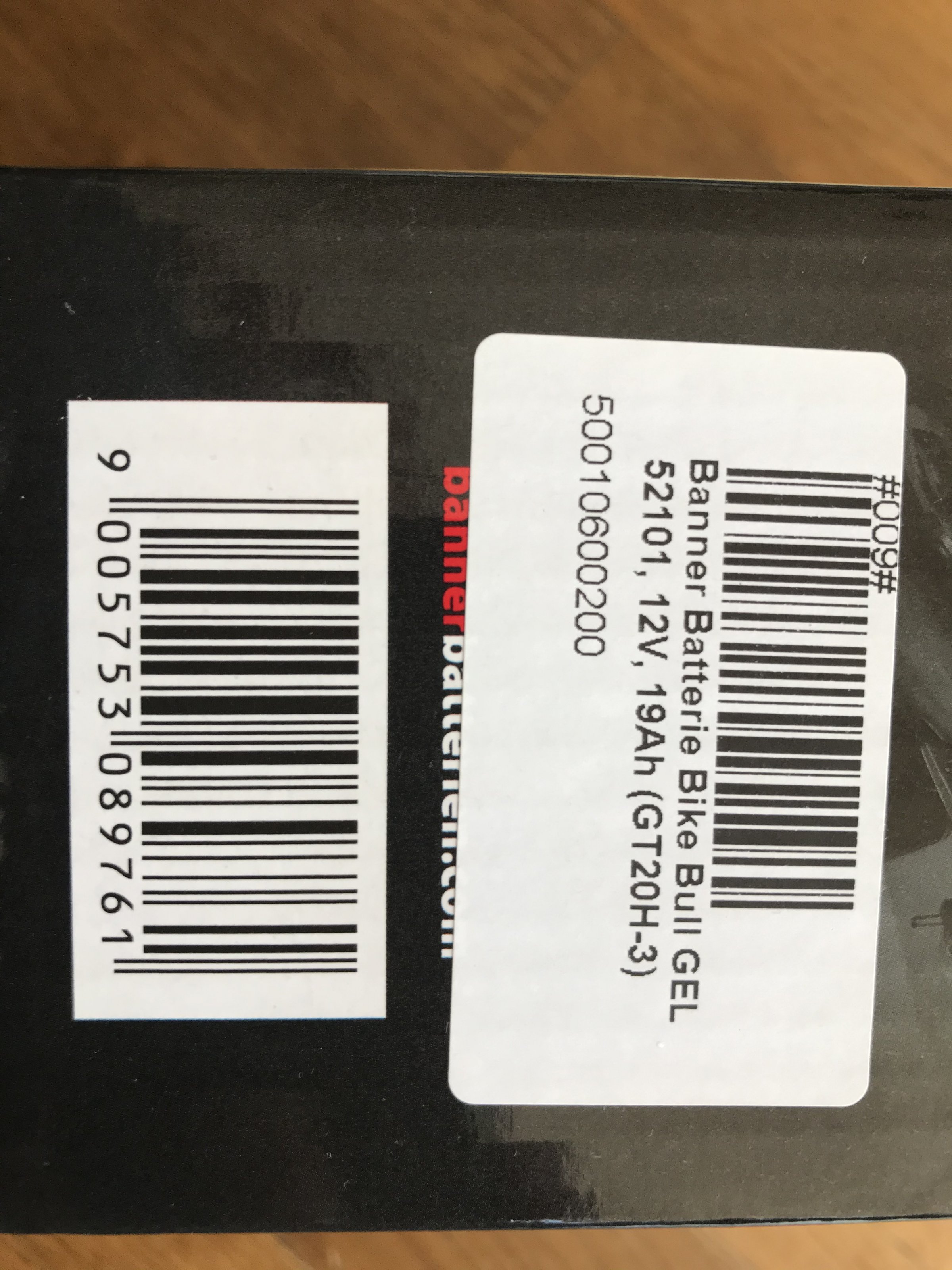

die Batterie meiner gestern erworbenen GS schwächelt auch (wusste ich beim Kauf)
Jetzt habe ich bei Polo einne Banner im Angebot gesehen:
Hier sollte jetzt ein Link stehen, aber den darf ich noch nicht posten(hab unter 10 Beiträgen)
Batterie Bike Bull GEL 52101, 12V, 19Ah (GT20H-3)
Leider steht auf der Polo Seite auch, dass die Batterie evtl. nicht in Mein Motorrad passt. Was stimmt jetzt?
Gruß Florian

Hallo Florian
Hab die Banner auch letztes Jahr bei Polo gekauft. Meine über 8 Jahre alte Varta ist spontan abgeraucht und so stand ich da. Massenschluss ☹ aus die Maus 😢
Polo war in der Nähe und hatte die Banner vorgeladen und passend für meine 1100 GS im Regal. Der Polomensch sagte ich sei nun schon der zweite mit einer 1100 an dem Tag. Hab Glück gehabt, mehr war nicht mehr auf Lager. Günstig war die Banner allerdings mit 112,50€ nicht. Aber egal - war ein Notfall - das Blei unter den Tank gestopft, passte und weiter ging die wilde Fahrt.
Du kannst ja das kleine Besteck einpacken, Tank leer fahren und bei Polo vor der Tür die Banner einbauen. Dann siehst Du, ob die passt und kannst die alte (Batterie 😜) direkt da lassen.
Grüße Jürgen

Hallo nochmals Florian
Wenn Dir das hilft. Ist das Etikett von der gekauften Banner und passt in die 1100 GS.
Grüße Jürgen
