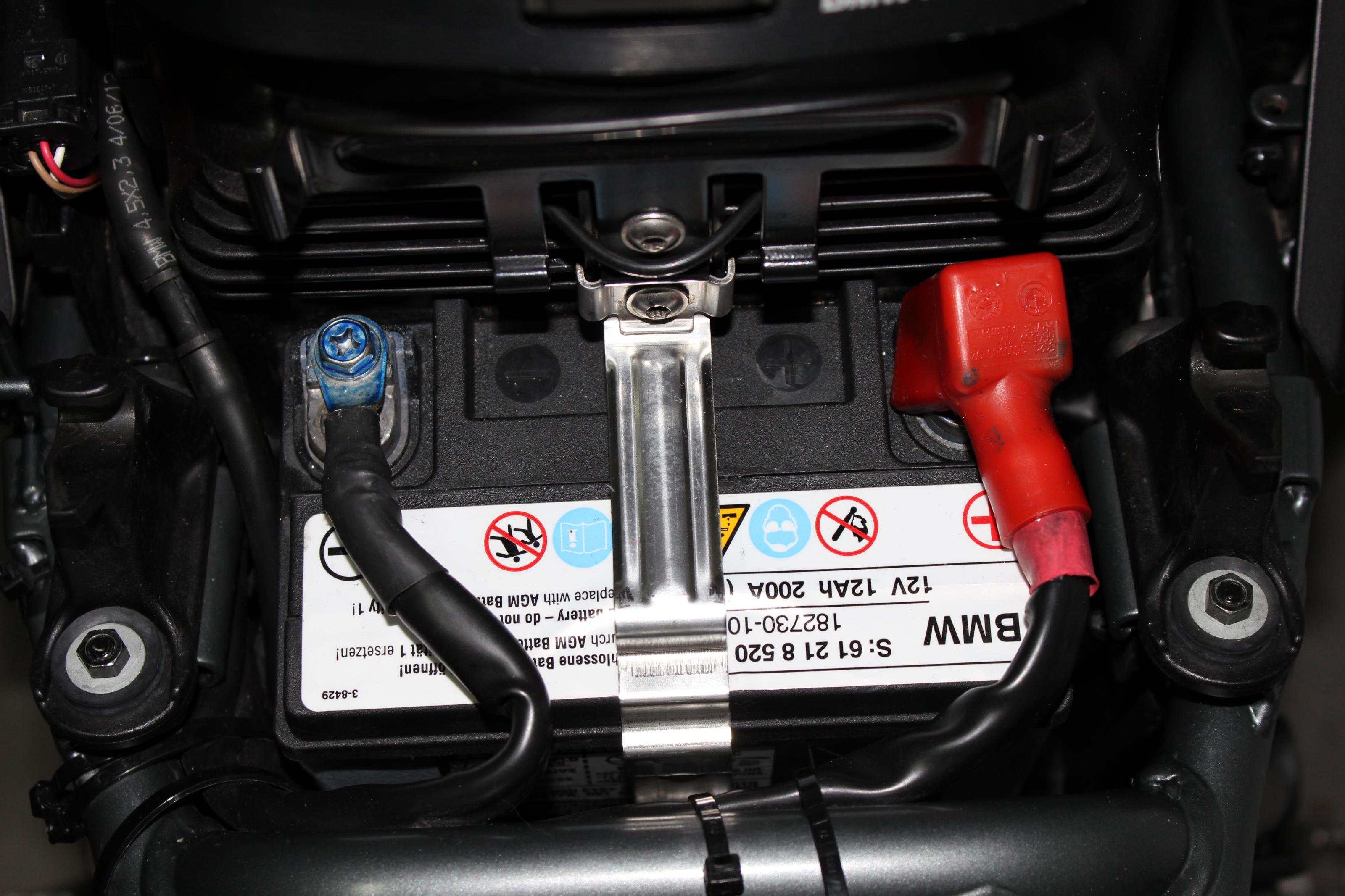

Also,.....jetzt nach 18 Stunden, ohne ans Ladegerät angeschlossen, hat meine Dicke, so wie gestern "13V" :)
Gestartet hab ich nicht, wird auch nicht nötig sein. So wie es aussieht, hatte ich nochmal Glück und kann mir den Kauf einer anderen Batterie sparen. Muß jetzt eben drauf achten, daß ich sie regelmäßig ans Ladegerät anschließe, oder einen Pol abhänge......grad im Winter.
Ich danke allen, die versucht haben mich zu unterstützen und mir Tips gegeben haben :rocker::rocker::rocker:
Ihr seit die Besten :cool:

Interessant ist weniger die Spannung der unbelasteten Batterie, als vielmehr wie weit die Spannung einbricht wenn du startest.

Sodele,....hier die Daten:
Spannung vor den Starts 13V
1. Start= 10,45V......2-3min laufen lasse und aus
2. Start= 10,22V................"
3. Start= 9,9V................."
Spannung 1-2min nach den 3 Starts: 13,3V ! Keinerlei Probleme gehabt die Dicke zu starten.....ganz Normal, wie sonst immer.

sieht gut aus. :daumen-hoch:

schließe mich der Ansicht von QVIENNA an, weg mit der alten Bakterie, damit auch weg mit den Sorgen.
Eine 6-8 Jahre alte Batterie ist am Ende ihres Lebens, ich rechne immer so mit 5 Jahren (langjähriger Durchschnittserfahrungswert von Autos und Moppeds).
Wenn du die jetzt ladest, dann ist die möglichewrweise morgen mitten im Nirgendwo einfach kaputt.
Denn als nächstes kommt der "plötzliche Batterietod", dann geht gar nichts mehr, kein Laden, aber mit Pech auch kein Fremdstarten mehr.

Danke für Eure Anteilnahme :D
Da ich nicht mit dem Möp in Urlaub fahre, also nur Tagestouren, werde ich das im Auge behalten.
Ist ja auch kein Problem, den Prüfer kurz dranzuhängen, um die Spannung zu messen. Auch nicht, das LG dranzuhängen, wenn ich weiß, daß ich 2-3 Wochen nicht fahre. Im Frühling-Sommer-Herbst eher selten, außer es regnet Wochenlang.
Die Betriebsspannung nach den Starts, war ja Tip Top und ist nach dem Abschalten wieder auf über 13V hoch.
