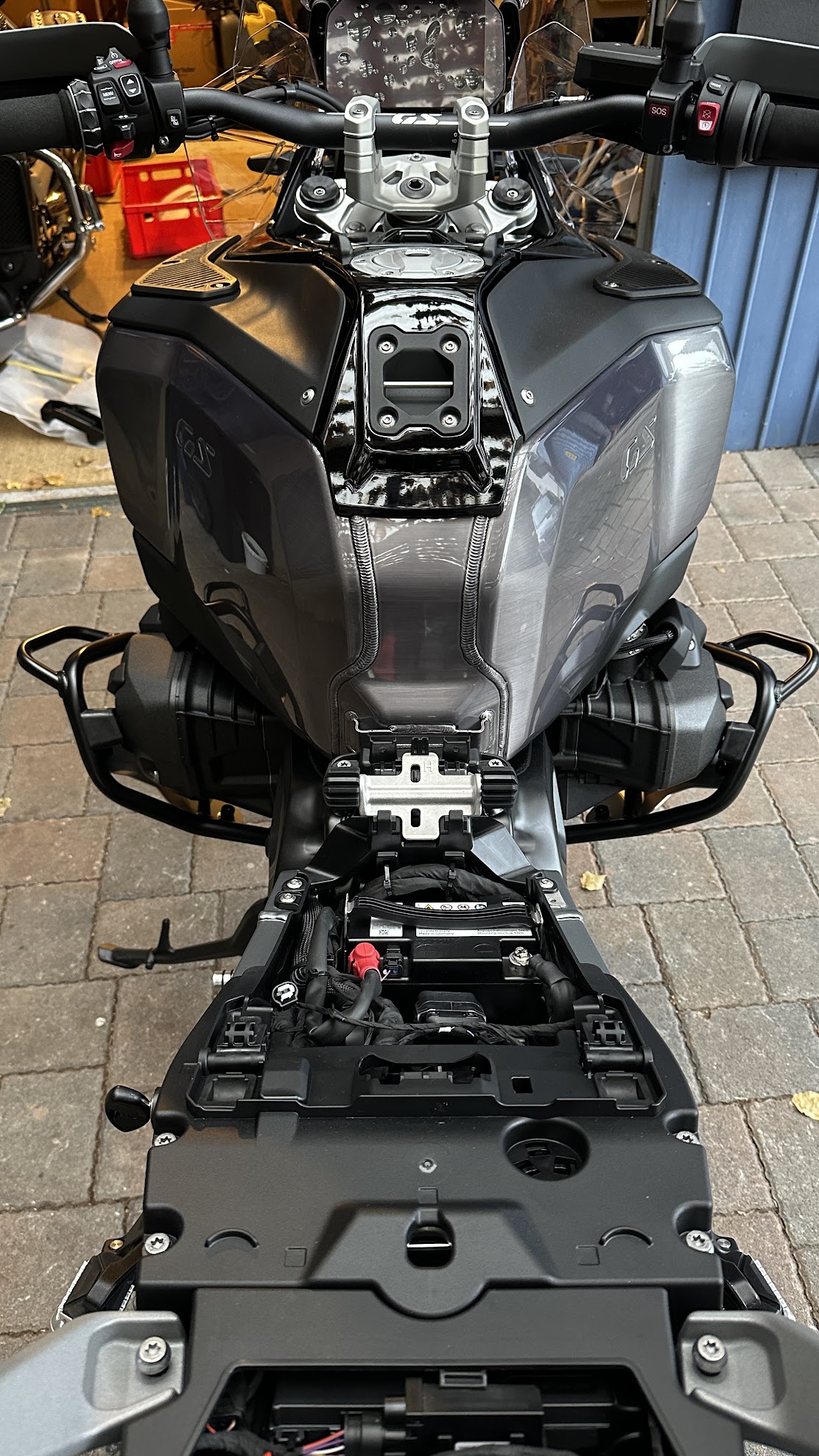

Wenn es eine Blei, Blei Gel, AGM Batterie ist, einfach ein BMW Ladegerät an der Bordsteckdose anschließen.
Direkt an der Batterie anschließen ist bei der GS zu umständlich

Weil die Batterie nach abnehmen der Sitzbank zugänglich ist ....

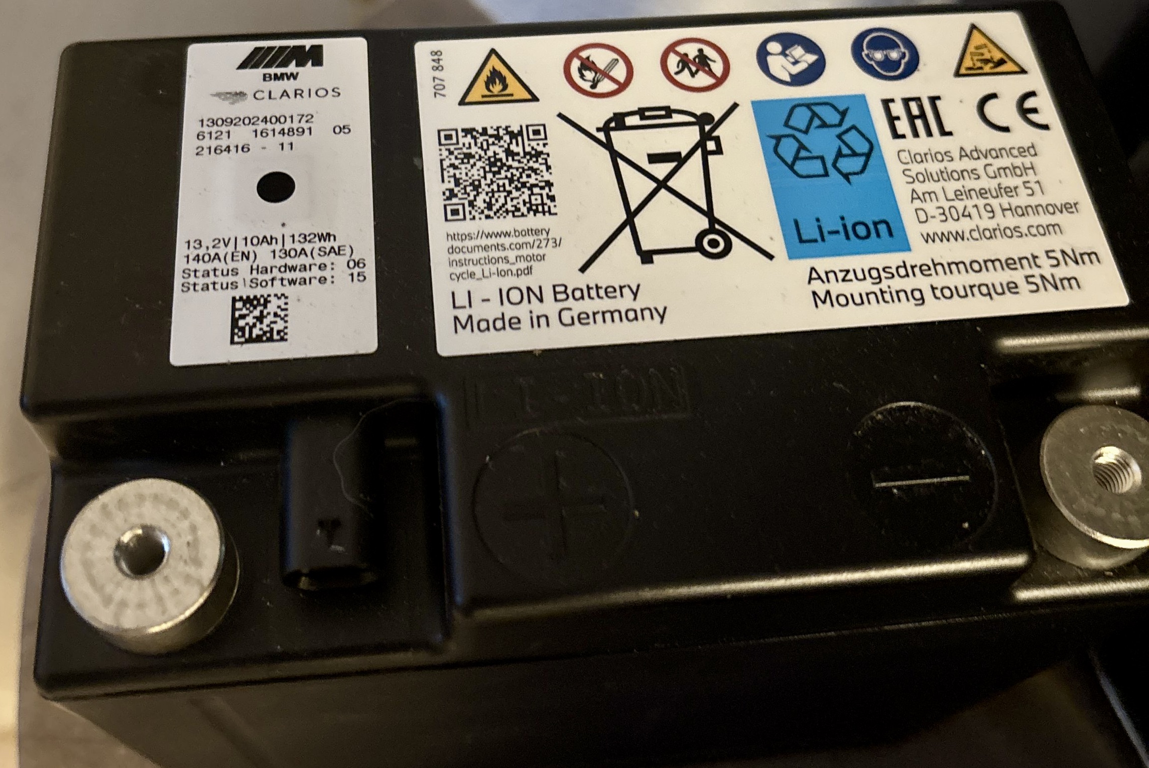

Ich habe bei allen Motorrädern einen NOCO Adapter an die Batterie geschraubt und stecke das NOCO Ladegerät im Winter einfach an. Das Ladegerät erkennt automatisch, dass die 1300er eine Lithiumbatterie hat.

Ok, das ist dann aber keine LiFePo sondern eine Li- Ionen- anderer Batterietyp mit ganz anderer Chemie.
Ist vielleicht meine persönliche Ansicht, aber ich lade Li- Ionen immer nur bis sie voll sind- nie auf brennbarem Untergrund oder unbeaufsichtigt über einen längeren Zeitrahmen.

Ja was isses denn jetzt für eine?
Kann das jemand beantworten?
