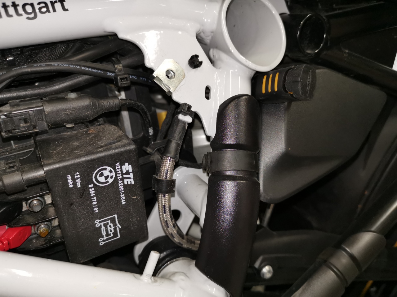

Das stimmt aber kann man da auch Strom drüber abnehmen?

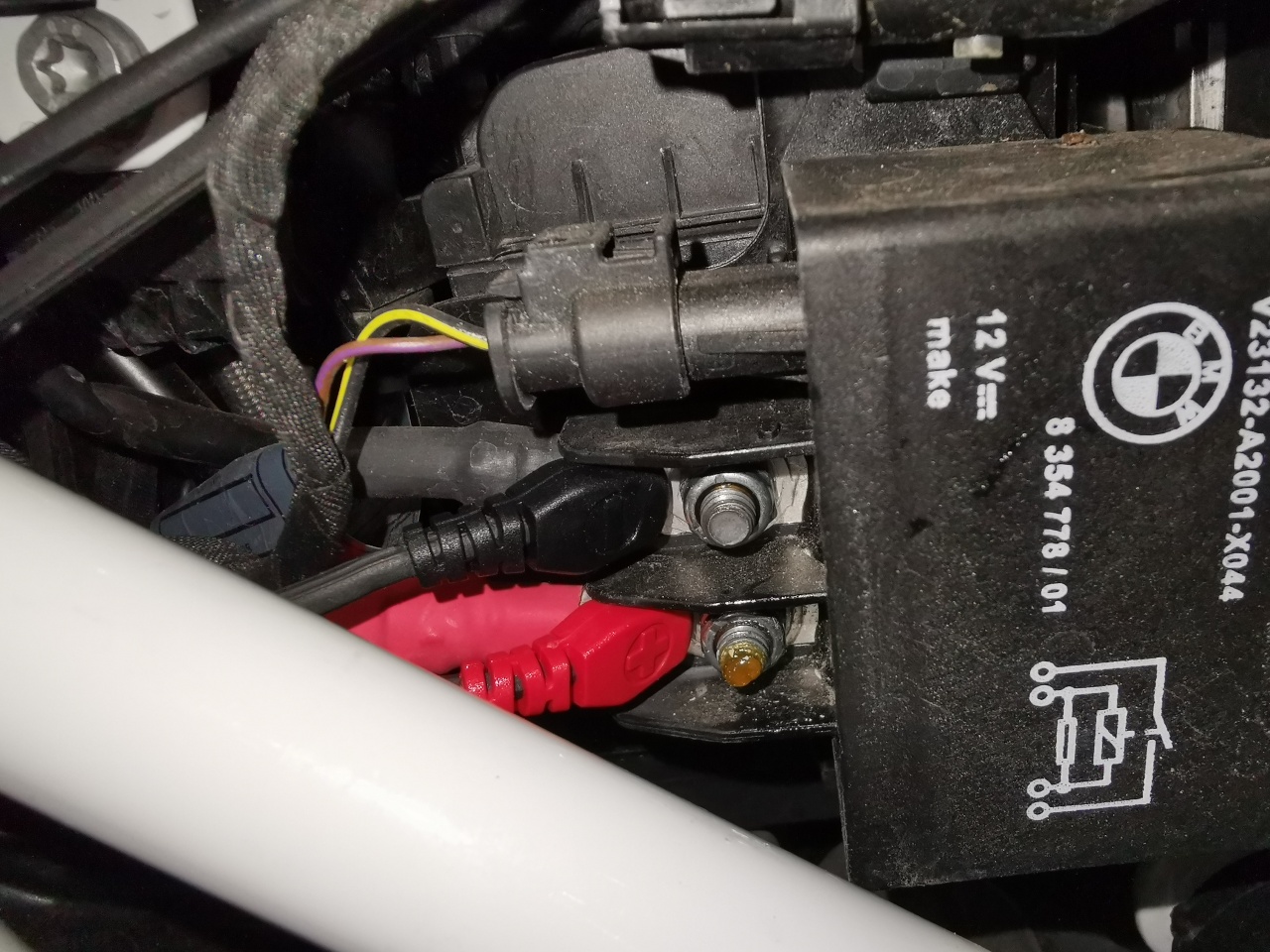

Klar und ich schraube dann erst die Blende ab, um an die Anschlüsse zu kommen. Wie meine Lösung aussieht habe ich hier mit einem Bild gezeigt und das ist zum Laden und Entladen geeignet. Wann das mit der Einbaubuchse auch geht, wäre das noch eine Alternative zum Ctek Kabel.

Andi hast du denn mein Bild hier gesehen. Ich habe das normale Ctek Kabel direkt am Akku, um es beidseitig zu nutzen. In dem Kabel mit der Anschlußbuchse könnte auch eine Schaltung eingebaut sein, die nur das Laden zulässt und das war meine Frage.

Ja, habe ich. Kann man ja auch so machen. Aber für nen Kompressor muste wieder ein Ctec Anschluss anlöten (o.Ä.)
Ich hab meine Ladegeräte alle auf Klemmen umgerüstet, man ist (im Fall der Fälle) eben flexibler.
Aber: Auch das soll jeder so machen wie er mag... :grin:

Ich wollte ein einheitliches System für alles haben ohne Schrauben zu müssen und ja man muss sich dann einige Adapterkabel selbst bauen.

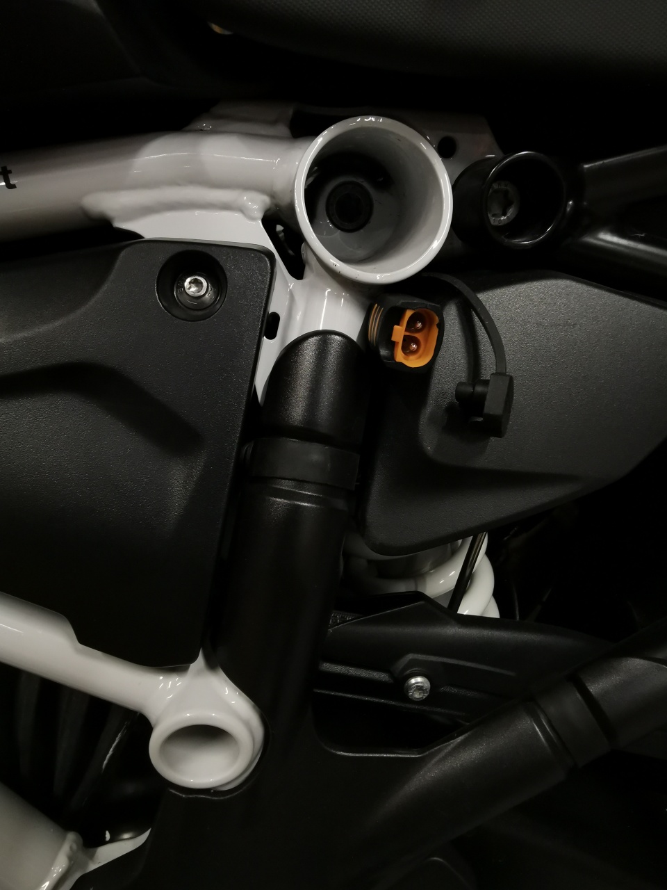

In die Einbaubuchse kannst du natürlich dann wieder mit einem Adapter von ctek.

Ich kenne die Adapter aber ich möchte nicht bei Regen z.B. mit einer ungeschützen Zigartennenanzünder Verbindung arbeiten. Leider gibt es die Verbinder von Ctek nicht einzeln.

Ich verwende bei mir eine Mischung aus Baas und Optimate, also Verbindungen mit SAE-Steckern. Da gibt es auch alle möglichen Adapter im System. Den Adapter für den Zigarettenanzünder brauche ich hin und wieder mal, um den Kompressor zu betätigen, meist dann in der Garage.
Die Steckverbindung ctek zur Buchse ist ja mit Dichtung, und ich bilde mir ein, dass man die Zigarettenanzünderbuchse bei der kurzzeitigen Benutzung auch so positionieren kann, dass nix passiert, oder ein Kondom drüber ziehen :redface:
Die Originalbuchse am Lenker ist doch auch nicht dichter, und die kann man nicht irgendwo verstauen. Aber das Thema wurde hier an anderer Stelle ja schon mal diskutiert...

da mein Ctek 5 Powersport Ladegerät zwar LiFePo tauglich ist, aber nicht kompatibel mit der Eurosteckdose an der GS1250 (Abschaltung nach wenigen Minuten) nun der quasi Direktanschluss an der Batterie: Seitendeckel linke Fahrzeugseite demontieren. Hier kommen die Batteriekabel an und dort habe ich die beigefügte Buchsenverlängerung des Ctek direkt anschliessen können an der Originalverschraubung. Buchse mit Gummikappen-abdeckung dann recht herausführen oder hinter der Seitenblende versteckt lassen...
