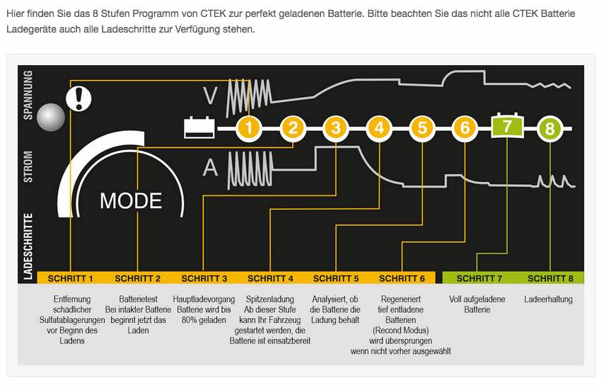

Vermutlich sind die Hersteller somit alles Scharlatane und Betrüger....nur weil hier im Forum behaupten es könne nicht sein, was nicht sein darf bzw. deren Wissen von Vorgestern stammt.
Fragen - CTEK Batterie Ladegeräte Onlineshop
Auszug bzw. Zitate von CTEK:
Können auch tiefentladene Batterien repariert werden?
Ja, die CTEK Batterie Ladegeräte sind auch in der Lage tiefenentladene, also nahezu defekte Batterien, wieder neu aufzuladen. Dies ist mit vielen anderen Batterieladegeräten nicht möglich, mit den CTEK Ladegeräten allerdings schon.
Wie lange kann ich das Ladegerät angeschlossen lassen?
Immer, das CTEK Batterie Ladegerät kann problemlos auch über Jahre hinweg angeschlossen bleiben. Es ist nicht notwendig das Gerät zu entfernen. Für Fahrzeuge bei denen die Batterie nur schwer zu erreichen ist empfehlen wir den Einsatz der Ladekabel Verlängerung, dieses Kabel wird einmalig angeschlossen und kann dann im Auto an der Batterie angeschlossen bleiben. Zum Laden genügt dann ein einfaches einstecken ohne viel Arbeit.
Screenshot von der CTEK-Webseite:
Es gibt sogar heute noch Menschen (man mag es kaum glauben), welche vehemente Gegner von ABS etc. sind. Auch da wird mit allerlei Halbwissen und ähnlichem argumentiert.

@lederkombi
Na, da hast du ja die Werbeversprechen ja perfekt verinnerlicht. Da muss man dem Hersteller zumindest attestieren, dass seine Vertriebsstrategie funktioniert. :rolleyes:
Abgesehen davon aber mal was zum Thema
Die Frage ist schon toll. Die haben also ein Ladegerät, was eine nachhaltig beschädigte Batterie wieder reparieren kann. Wie oben schon in einigen Posts geschrieben, nimmt eine Batterie Schaden durch Tiefenentladung. Sicher kann man die ggf. wieder laden, aber der in der Regel erhebliche Kapazitätsverlust bleibt. Von daher könnte man die Aussage eine tiefentladene Batterie reparieren zu können auch als Betrug auslegen. Das Problem bei tiefentladenen Batterien ist bzgl. der Ladung ein ganz anderes: Eine solche Batterie zeigt je nach Zustand eine kleine, teilweise aber auch fast volle Spannung. Sie zieht anfänglich in keinem Zustand Strom. Das interpretieren viele Ladegeräte als Fehler oder als volle Batterie und stellen das Laden ein. Täte man das nicht, dann verändert sich das Verhalten der Batterie (eigentlich ja Akku) mit der Zeit und es beginnt ein Ladestrom zu fließen. Ab diesem Zeitpunkt wird die tiefentladene Batterie wieder geladen, wie eine "normale". Das hat aber NICHTS mit einer besonderen Funktion oder gar Reparatur zu tun. Denn wie oben schon geschrieben, bleibt der Schaden in Form des Kapazitätsverlusts so oder so erhalten.
Auch hier hat der Vertriebler die Frage gestellt und eine schöne Antwort formuliert. Natürlich KANN man solch ein Gerät immer angeschlossen lassen. Ich kann mir auch jeden Morgen einen Revolver mit nur einer Patrone drin an die Stirn halten und abdrücken. Sterben tue ich nicht, aber mein Leben wird voraussichtlich früher enden als hätte ich das gelassen.
Den Beweis hierfür liefern die dazu nochselbst: Im Schritt 8 habe ich ein ständiges Nachladen der Batterie. Die gezeigten Zyklen sind kontinuierlich und recht klein. Wie ebenfalls oben schon mehrfach angemerkt, machen die Ladezyklen (die natürlich auch im normalen Betrieb auftreten) einen großen Teil der Alterung aus. Somit ist auch hier in meinen Augen kein Mehrwert zu erkennen, solange man das Fahrzeug ab und an bewegt und eben nicht in den Zustand der Tiefenentladung gerät. Den gilt es natürlich zu verhindern!
